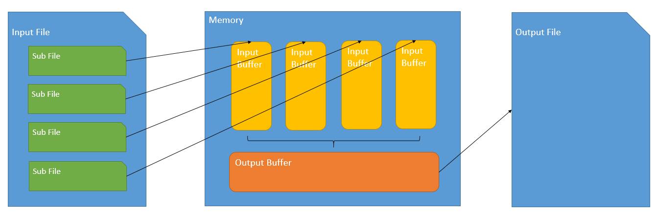

正常的排序是:先读数据,再排序,再写数据,这样的过程称为单阶段排序。如果数据过多无法全部载入内存,则会采用两阶段排序,第一阶段划分所有数据为若干个子数据集,并分别排序;第二阶段归并所有子排序结果,示意图如下。
两阶段排序的内存需求可以由下面的式子描述:
\[6 \times buffer\_size + \sqrt{3 \times buffer\_size \times file\_size}\]
推导过程:
在排序的设计中,file_size/memory_size 和 memory_size/buffer_size 应该是相等的。
\[\frac{file\_size}{memory\_size} = \frac{memory\_size}{buffer\_size}\]
由此可以得出 memory_size 的计算公式:
\[memory\_size = \sqrt{file\_size \times buffer\_size}\]
这里的 memory_size 对应上图中 Input Buffer 的大小,公式中更好项外面的 buffer_size 对应上图中 Output Buffer 的大小,常数 3 和 6 取决于特定的排序算法。
