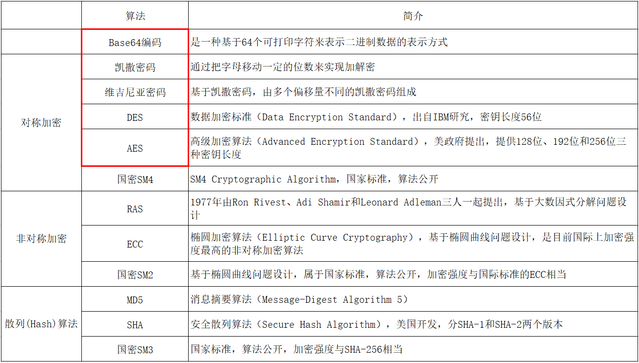

常见加密算法如下,本文主要介绍红框里边的5种算法以及C#代码实现

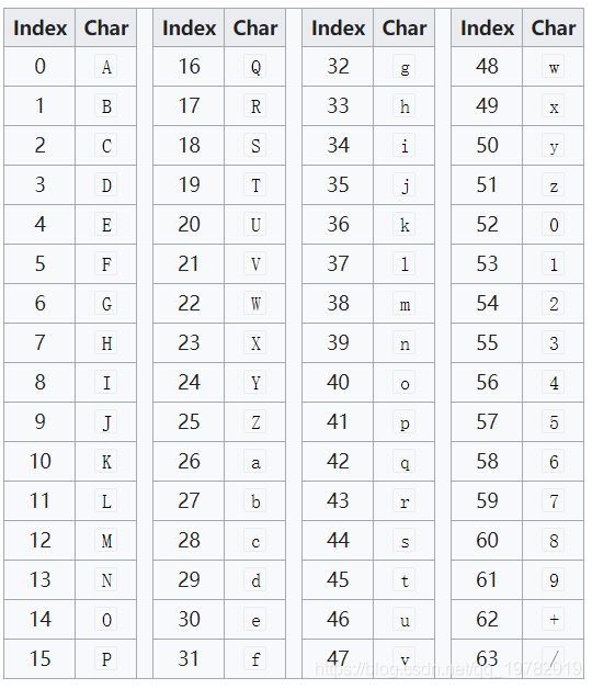

(1)Base64是一种基于64个可打印字符来表示二进制数据的表示方法。其索引表如下:
  共包含64个可打印字符为:A-Z、a-z、0-9、+、/,另外还会有“=”或者“==”作为填充字符出现在编码中。

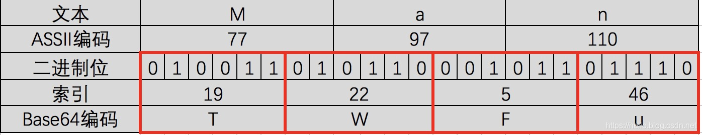

(2)编码规则
  上述图例中:“Man”经过Base64编码之后变为“TWFu”。

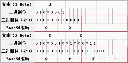

(3)字节数不足3个时

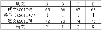

  凯撒密码是一种很古老的加密体制,主要是通过代换来达到加密的目的。其基本思想是:通过把字母移动一定的位数来实现加密和解密。移动位数就是加密和解密的密钥。
  举例说明,假设明文为“ABCD”,密钥设置为7,那么对应的密文就是“HIJK”。具体流程如下表所示:

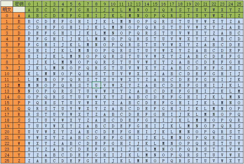

3. Vigenere密码
3.1 原理介绍
  在凯撒密码中,每一个字母通过一定的偏移量(即密钥K)变成另外一个字母,而维吉尼亚密码就是由多个偏移量不同的凯撒密码组成,属于多表密码的一种。在一段时间里它曾被称为“不可破译的密码”。
  维吉尼亚密码在加密和解密时,需要一个表格进行对照。表格一般为26*26的矩阵,行和列都是由26个英文字母组成。加密时,明文字母作为列,密钥字母作为行,所对应坐标上的字母即为对应的密文字母。
  可以用上述表格直接查找对应的密文,也可通过取模计算的方式。用0-25代替字母A-Z,C表示密文,P表示明文,K表示密钥,维吉尼亚加密算法可表示为:
  密文可表示为:

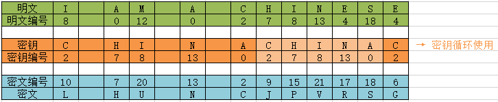

  举例说明,假设明文为“I AM A CHINESE”,密钥为“CHINA”,那么密文就是“L HU N CJPVRSG”。具体过程如下表:
