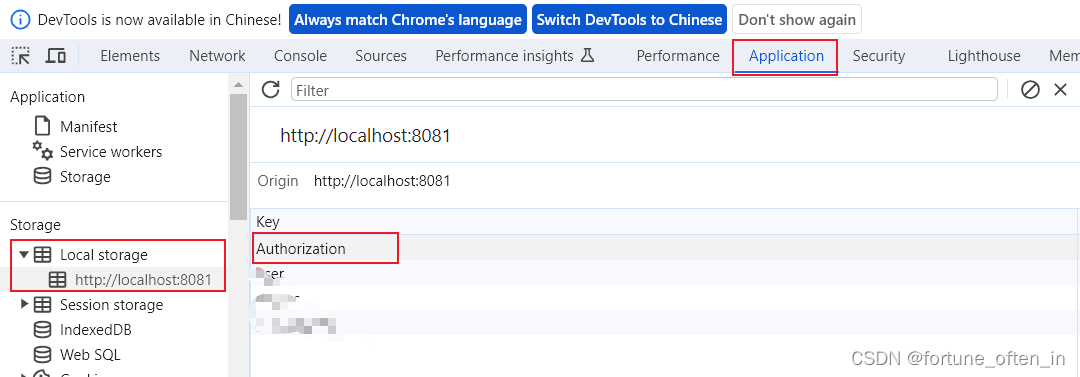

用户登录时,后端会返回一个token,而且生存到欣赏器的localstorage中,可以根据localstorage中的token判定用户是否登录,登录后才有权限访问相干的页面,以是当发送哀求时,都要携带token给后端进行判定。
