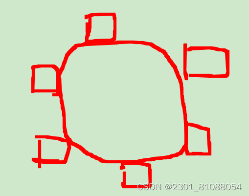

环形拓扑:

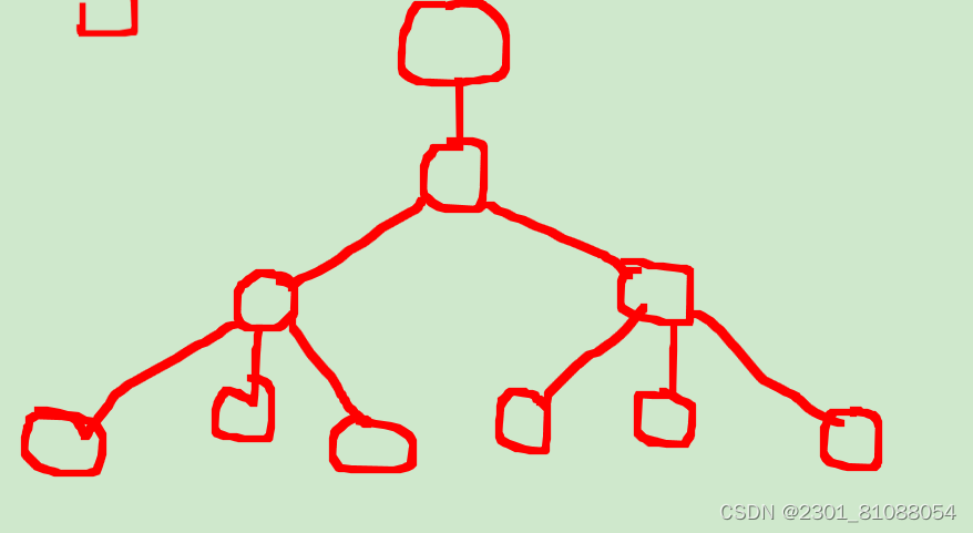

树状拓扑:

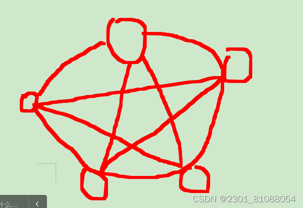

波环型拓扑/全网装拓扑

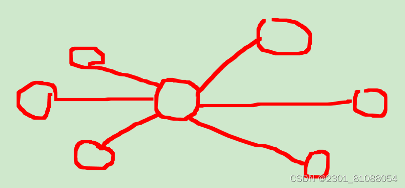

星型布局:
节点增长的工具--------------HUB集线器

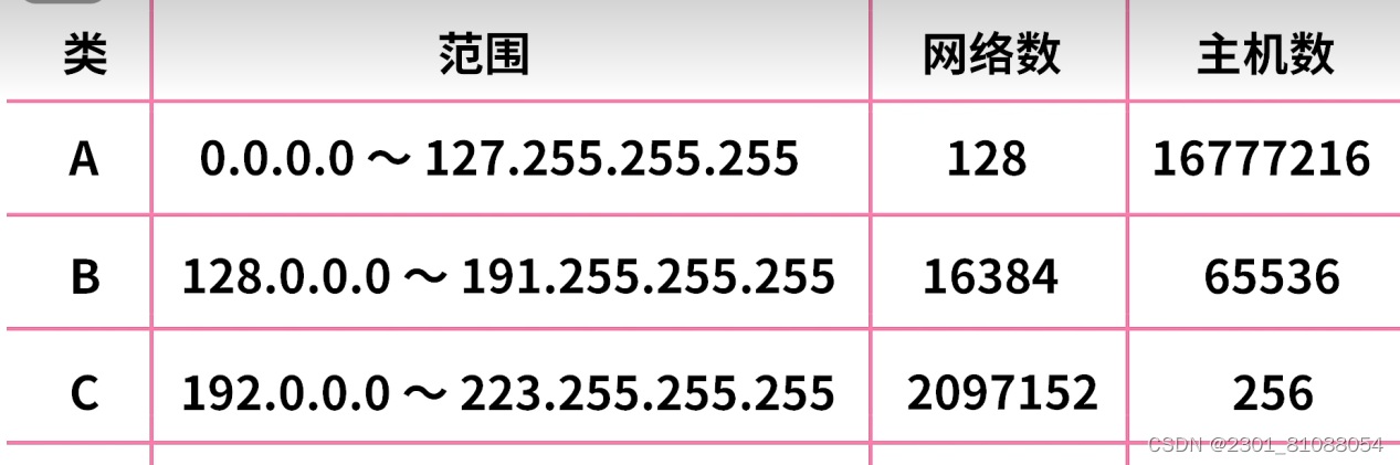

ABCDE五类:
ABC类为单播地址   D类为组播地址  E类为保存地址
ABC类为单播地址-----既可以当做源IP使用,也可以当做目标IP使用,每一个单播地址都标识这一个唯一的节点,只有单播地址能够作为源IP(我们日后设置IP时只能设置单播地址)
D类为组播地址:只能作为目标IP
基于IP地址的第一个8位进行分类
A类地址:1-126  前8位为网络位
B类地址:128-191  前16位为网络位
C类地址:192-223  前24位为网络位
D类地址:224-239   不分网络位主机位
E类地址:240-255

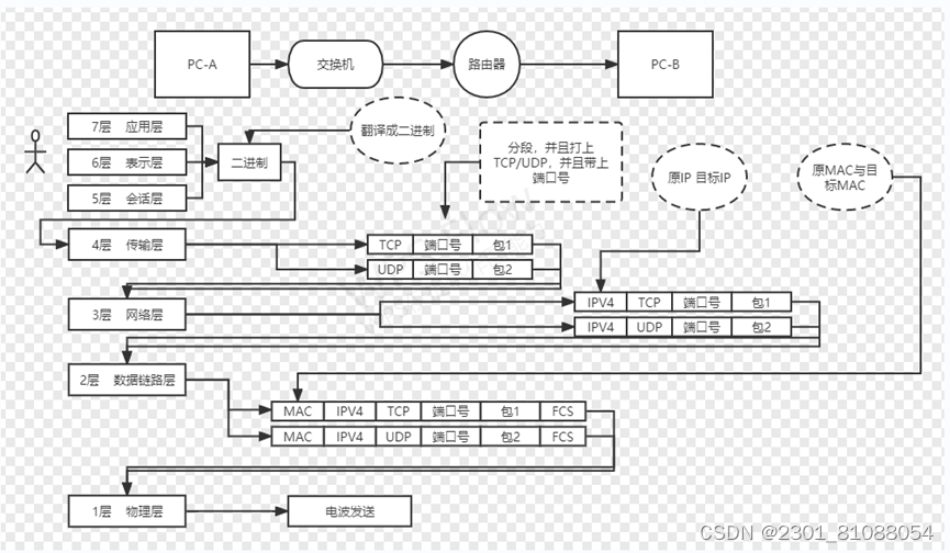

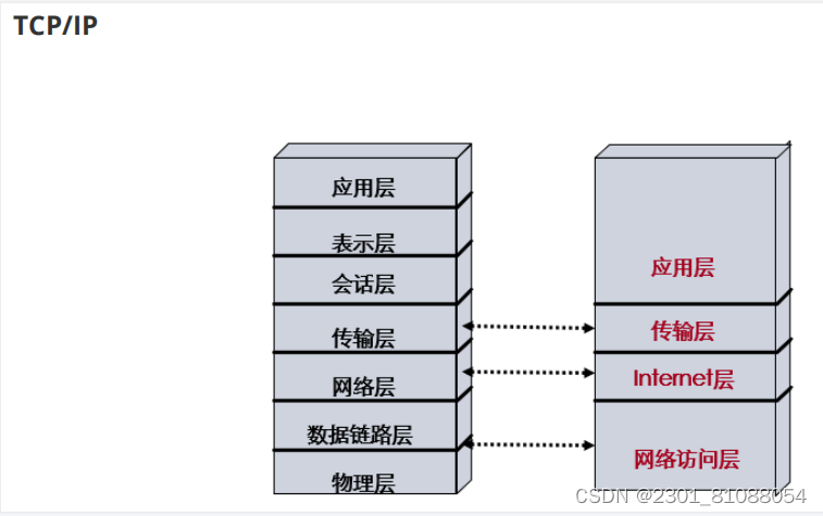

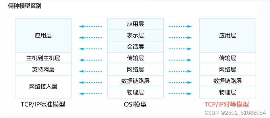

OSI七层模型
 OSI/RM 开放式系统互联参考模型
数据链路层:介质访问控制层MAC+逻辑链路控制层LLC
应用层:人机交互  文字 声音  图像 (抽象语言)--------编码(后台  程序 )
表示层:将“编码”--------二进制
会话层
传输层
网络层:IP协议-互联网协议---IP地址(逻辑地址)
数据链路层:
物理层:cpu  显卡
会话层:提供会话号 :当PC端上   同软件不同进程的程序同时接收发时,他们会拥有类似的IP地址和MAC地址,为了分辨彼此所必要的消息,此时,就必要会话层分别给予不同的会话号进行区分。
传输层: TCP/UDP协议   1.分段(受MTU值限制)  2.端口号
MTU:最大传输单位  默认1500
分段:当数据包过大时,一连的发送可能会使数据摆在传输中插入其他数据导致破坏,所以,必要对数据包进行分段。
端口号:0-65535  1-1023为注明端口   1024-65535 为高端口/动态端口
TCP/IP模型    协议簇
PDU:协议数据单位 对不同层封装的数据单位进行标识
应用层:数据报文
传输层:数据段
网络层:数据包
数据链路层:数据帧
物理层:比特流
TTL: time  to  live  生存周期
我们的数据包每颠末一个路由器,这个TTL值就会-1。当这个值为时,这个数据包就会被抛弃不在妆发。
最大 255         保举 64        常见 128

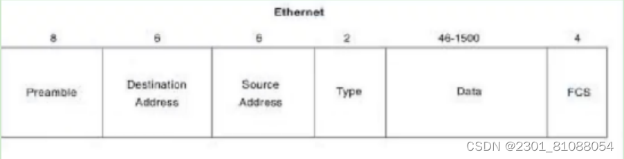

以太网Ⅱ型帧
前导符    目标MAC  源MAC 类型字段  数据   校验核
封装息争封装:
