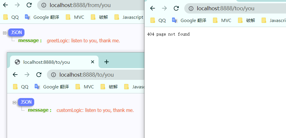

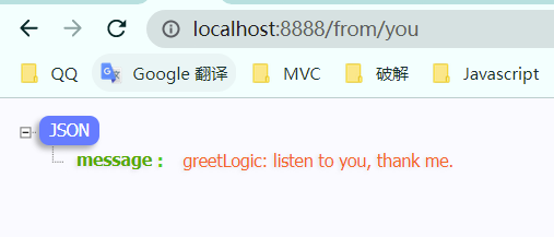

现在就大功告成了,我们启动一下
  1. go run greet.go -f etc/greet-api.yaml
然后在浏览器中请求一下http://localhost:8888/from/you
验证一下新增api路由

我们启动一下
然后在浏览器中请求一下http://localhost:8888/from/you、http://localhost:8888/to/you、http://localhost:8888/too/you
现在,在添加新的logic做路由映射时,就可以直接简化掉添加xxxxhandler.go文件了,实际上是将这个Handler移动到了xxxxlogic.go中。
