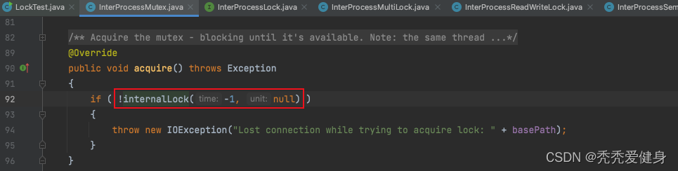

InterProcessMutex#acquire()方法:
acquire()方法中直接调用internalLock()方法以不加锁成功就一直等候的方式加锁;
假如加锁出现非常,则直接抛出IOException。
