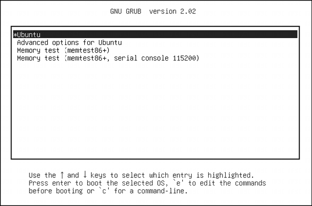

GRUB 最重要的功能之一是文件体系导航,可以轻松选择内核映像和设置。查看 GRUB 菜单是相识 GRUB 功能的最佳方式之一。该界面易于浏览,但你很可能从未见过它。
要访问 GRUB 菜单,请在 BIOS 启动屏幕首次出现时按住 SHIFT,假如体系是 UEFI,则按住 ESC。否则,引导加载器设置可能不会在加载内核前暂停。
实验以下方法探索引导加载器:

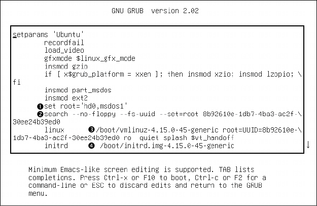

该屏幕表现,在此设置中,root 被设置为 UUID,内核映像为 /boot/vmlinuz-4.15.0-45-generic,内核参数包罗 ro、quiet 和 splash。初始 RAM 文件体系为 /boot/initrd.img-4.15.0-45-generic。但假如你以前从未见过这种设置,可能会觉得有些困惑。为什么会有多个 root 引用,它们为什么不同?为什么 insmod 会出如今这里?假如你以前见过它,可能会记得它是 Linux 内核的一项功能,通常由 udevd 运行。
你有理由多看两眼,因为 GRUB 并不使用 Linux 内核(记住,它的任务是启动内核)。你所看到的设置完全由 GRUB 内部的功能和命令组成,它存在于本身独立的世界中。
造成混淆的部分原因是 GRUB 借用了许多来源的术语。GRUB 有本身的 “内核 ”和 insmod 命令,用于动态加载 GRUB 模块,完全独立于 Linux 内核。许多 GRUB 命令与 Unix shell 命令相似;甚至还有一个 ls 命令来列出文件。
留意:启动内核位于逻辑卷上的体系需要一个用于 LVM 的 GRUB 模块。你可能会在体系中看到这个模块。
到目前为止,最轻易引起混淆的是 GRUB 对 root 一词的使用。通常,root 指的是体系的根文件体系。在 GRUB 设置中,这是一个内核参数,位于 linux 命令的映像名称之后。
设置中其他所有提及 root 的地方都是指 GRUB root,它只存在于 GRUB 内部。GRUB 的 “根 ”是 GRUB 查找内核和 RAM 文件体系映像文件的文件体系。
在图 5-2 中,GRUB 根目次起首被设置为 GRUB 专用设备(hd0,msdos1),该设置的默认值为 1。在下一条命令中,GRUB 将搜索分区 2 上的特定 UUID。假如找到该 UUID,就会将 GRUB root 设为该分区。
最后,linux 命令的第一个参数(/boot/vmlinuz-. . )是 Linux 内核映像文件的位置 3。GRUB 会从 GRUB 根目次加载该文件。initrd 命令与此雷同,它指定了第 6 章所述初始 RAM 文件体系的文件 4.
您可以在 GRUB 中编辑此设置;这通常是临时修复错误启动的最简朴方法。要永世解决启动问题,需要更改设置(参见第 5.5.2 节),但如今让我们更深入一步,通过命令行界面查看 GRUB 的一些内部信息。

最后,我们来看看 GRUB 是如何工作的:
由于传统 PC 启动机制的不足,GRUB 内核加载序列的第 3 步和第 4 步可能会比较复杂。最大的问题是 "GRUB 内核在哪里?有三种基本可能性
除了 UEFI/ESP 之外的所有环境下,电脑 BIOS 都会从 MBR 中加载 512 字节,这就是 GRUB 的起始位置。这一小段(源自 GRUB 目次中的 boot.img)还不是核心,但它包含核心的起始位置,并以后处加载核心。
不外,假如你有一个 ESP,GRUB 内核就会以文件情势存在。固件可以浏览 ESP 并直接执行 GRUB 或其他操作体系加载器中的所有内容。(你可能会在 ESP 中的 GRUB 之前加一个垫片来处理安全启动,但想法是一样的)。
不外,在大多数体系中,这还不是全部。在加载和执行内核之前,引导加载器可能还需要将初始 RAM 文件体系映像加载到内存中。这就是 initrd 设置参数指定的内容,我们将在第 6.7 节中介绍。不外,在相识初始 RAM 文件体系之前,你应该先相识一下用户空间的启动--下一章就从这里开始。
