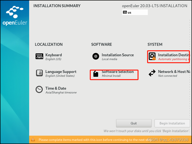

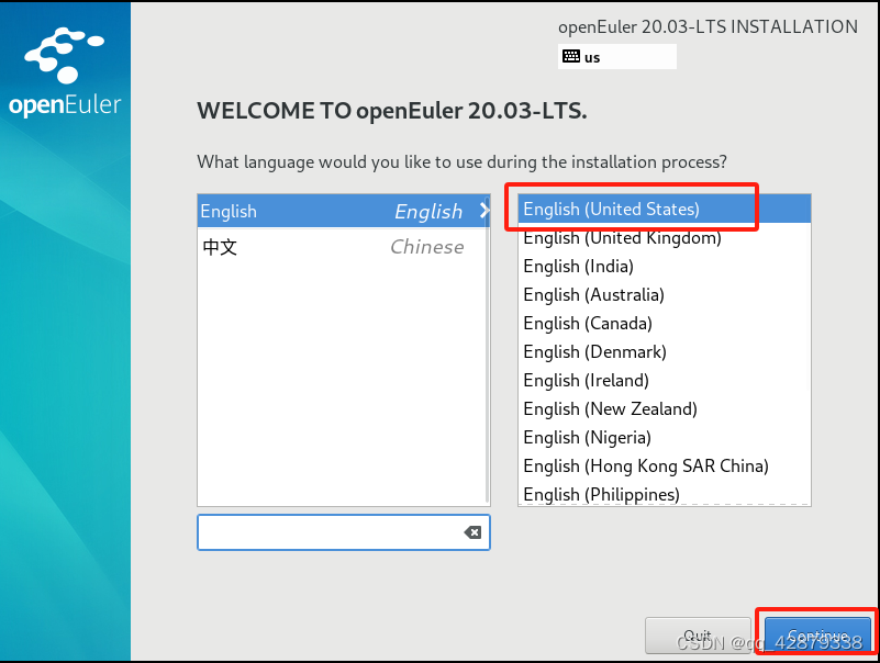

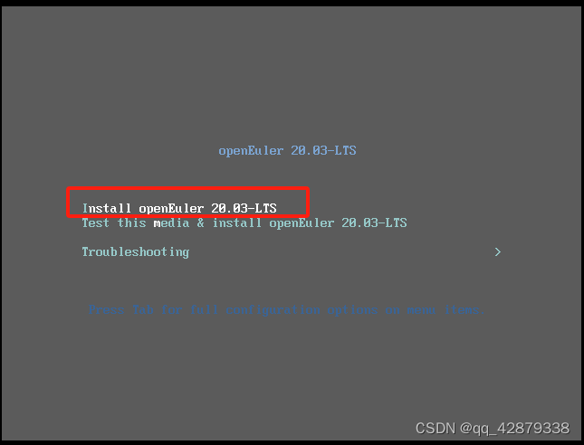

2.1 安装操纵体系
2.2 配置安装参数
2.3 设置安装文件
配置安装软件

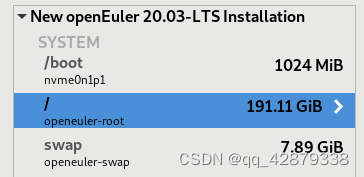

2.4 配置安装目次
(保持与下同等,若硬盘大于200G,将剩余空间全部门给/目次,可不设置swap目次)

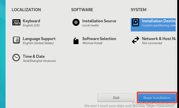

2.5 开始安装

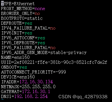

1、配置IP
此IP为业务IP,可后期更改,需要连接互联网。
检察业务网卡

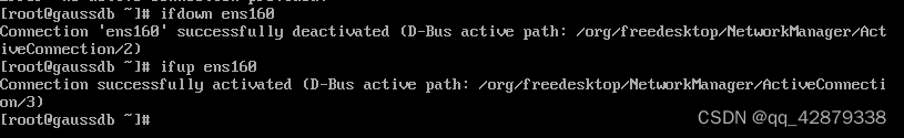

配置IP
vi /etc/sysconfig/network-scripts/ifcfg-ens160
重启网卡服务

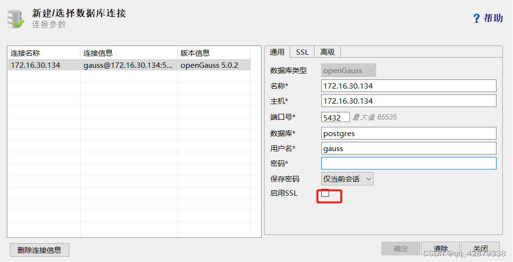

2、配置数据库可被其他客户端访问
进入到 /opt/opengauss/data/single_node目次,打开pg_hba.conf配置
vim pg_hba.conf
在文件末尾插入第99行内容,windows客户端访问需要使用data studio

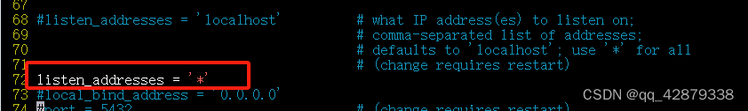

进入到 /opt/opengauss/data/single_node目次,打开postgresql.conf配置
vim postgresql.conf
找到71行插入以下内容:listen_addresses = '*' 保存并退出后重启数据库

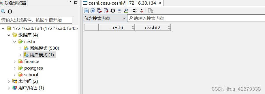

3、使用data studio登录数据库
