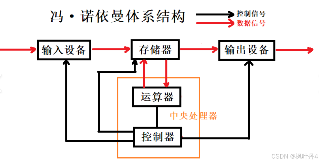

1 -> 冯诺依曼体系结构
我们常见的计算机,如条记本。我们不常见的计算机,如服务器,大部分都服从冯诺依曼体系。
停止现在,我们所认识的计算机,都是一个个的硬件组件构成
输入单元:包括键盘、鼠标、扫描仪、写板等;
中央处理器(CPU):含有运算器和控制器等;
输出单元:体现器、打印机等。
关于冯诺依曼,必须强调的几点:
这里存储器指的是内存;
不考虑缓存情况,这里的CPU能且只能对内存进行读写,不能访问外设(输入或输出装备);
外设(输入或输出装备)要输入或输出数据,也只能写入内存或从内存中读取;
所有装备都只能直接和内存打交道。

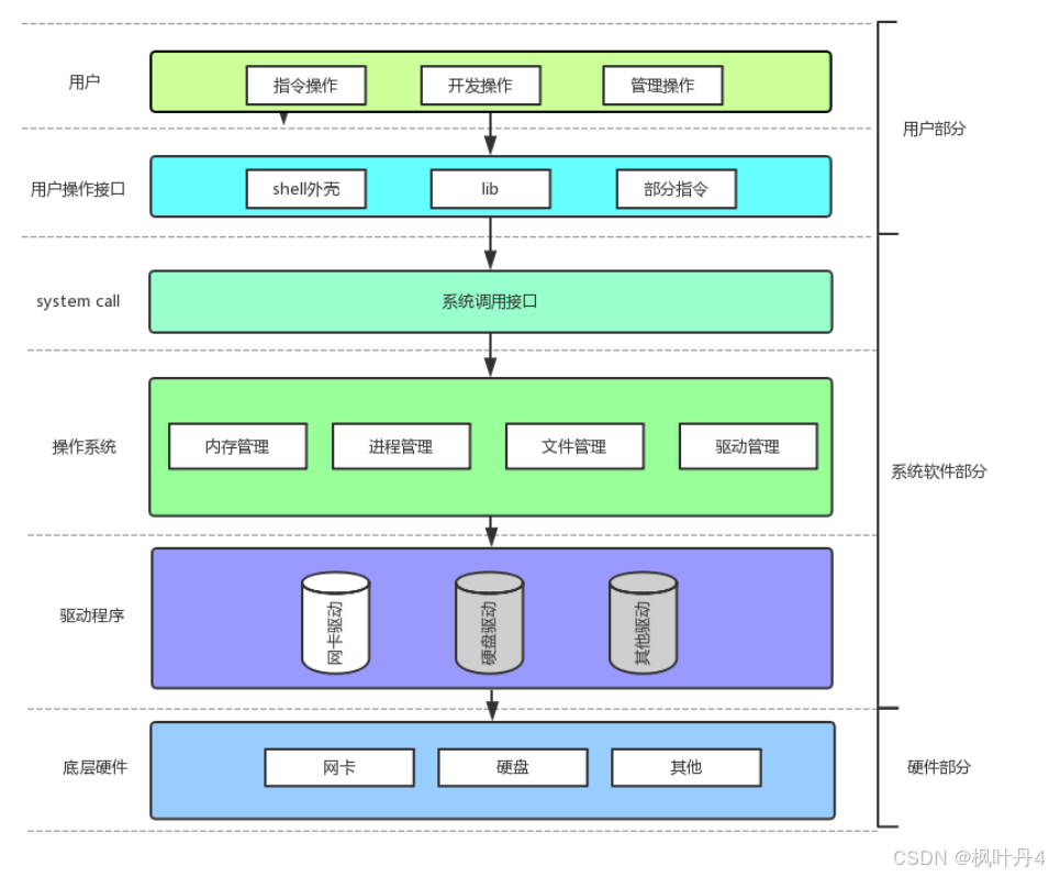

2 -> 操作体系(operator System)
2.1 -> 概念
任何计算机体系都包含一个根本的程序集合,称为操作体系(OS)。笼统的理解,操作体系包括:
内核(进程管理,内存管理,文件管理,驱动管理)。
其他程序(如函数库,shell程序等)。
计划OS的目的
与硬件交互,管理所有的软硬件资源。
为用户程序(应用程序)提供一个精良的实行环境。
定位
在整个计算机软硬件架构中,操作体系的定位是:
一款纯正的“搞管理” 的软件
计算机管理硬件
形貌起来,用struct结构体。
组织起来,用链表或其他高效的数据结构。
2.2 -> 体系调用和库函数
在开发角度,操作体系对外会体现为一个整体,但是会暴露自己的部分接口,供上层开发使用,这部分由操作体系提供的接口,叫做体系调用。
体系调用在使用上,功能比较底子,对用户的要求相对也比较高。所以,有心的开发者可以对这部分体系调用进行适度封装,从而形成库,有了库,就很有利于更上层用户或开发者进行二次开发。

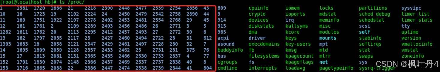

查看进程
进程的信息可以通过 /proc 体系文件夹查看
如:要获取PID为1的进程信息,需要查看 /proc/1 这个文件夹。
大多数进程信息同样可以使用top和ps这些用户级工具来获取。

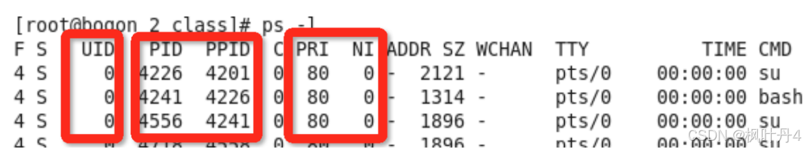

查看体系进程
在Linux或unix体系中,用ps -l命令则会类似输出以下几个内容:
很容易留意到其中的几个重要信息:
UID: 代表实行者的身份。
PID: 代表这个进程的代号。
PPID:代表这个进程是由哪个进程发展衍生而来的,亦即父进程的代号。
PRI:代表这个进程可被实行的优先级,其值越小越早被实行。
NI:代表这个进程的nice值。
PRI and NI
PRI也还是比较好理解的,即进程的优先级,或者普通点说就是程序被CPU实行的先后顺序,此值越小进程的优先级别越高。
那NI呢?就是我们所要说的nice值了,其表现进程可被实行的优先级的修正数值。
PRI值越小越快被实行,那么加入nice值后,将会使得PRI变为:PRI(new)=PRI(old)+nice。
如许,当nice值为负值的时候,那么该程序将会优先级值将变小,即其优先级会变高,则其越快被实行。
所以,调解进程优先级,在Linux下,就是调解进程nice值。
nice其取值范围是-20至19,一共40个级别。
PRI vs NI
需要强调一点的是,进程的nice值不是进程的优先级,他们不是一个概念,但是进程nice值会影响到进程的优先级变化。
可以理解nice值是进程优先级的修正修正数据。

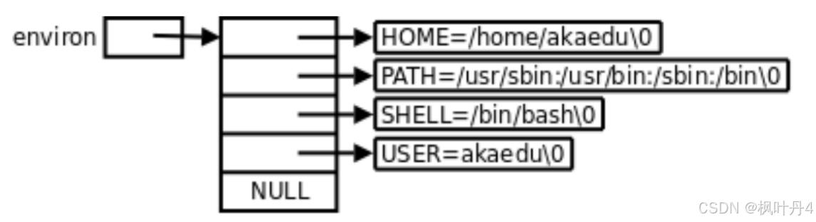

环境变量的组织方式
每个程序都会收到一张环境表,环境表是一个字符指针数组,每个指针指向一个以’\0’结尾的环境字符串。
通过代码如何获取环境变量

libc中界说的全局变量environ指向环境变量表,environ没有包含在任何头文件中,所以在使用时 要用extern声明。

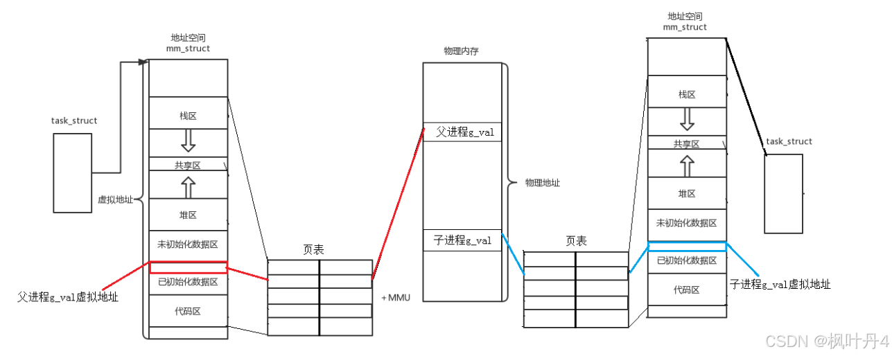

parent[2995]: 0 : 0x80497d8 child[2996]: 0 : 0x80497d8 我们发现,输出出来的变量值和地址是一模一样的,很好理解呀,由于子进程按照父进程为模版,父子并没有对变量进行进行任何修改。但是将代码稍加改动:
#include <stdio.h>
#include <unistd.h>
#include <stdlib.h>
int g_val = 0;
int main()
pid_t id = fork();
if (id < 0)
perror("fork");
return 0;
else if (id == 0)
{ //child,子进程肯定先跑完,也就是子进程先修改,完成之后,父进程再读取
g_val = 100;
printf("child[%d]: %d : %p\n", getpid(), g_val, &g_val);
else
{ //parent
sleep(3);
printf("parent[%d]: %d : %p\n", getpid(), g_val, &g_val);
sleep(1);
return 0;
输出:
child[3046]: 100 : 0x80497e8 parent[3045]: 0 : 0x80497e8 我们发现,父子进程,输出地址是一致的,但是变量内容不一样!能得出如下结论:
变量内容不一样,所以父子进程输出的变量绝对不是同一个变量。
但地址值是一样的,说明,该地址绝对不是物理地址!
在Linux地址下,这种地址叫做 虚拟地址。
我们在用C/C++语言所看到的地址,全部都是虚拟地址!物理地址,用户一概看不到,由OS同一管理。
OS必须负责将 虚拟地址 转化成 物理地址 。

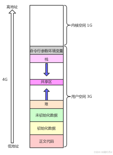

5.2 -> 进程地址空间
所以之前说‘程序的地址空间’是禁绝确的,准确的应该说成 进程地址空间 ,那该如何理解呢?看图:
分页 & 虚拟地址空间
说明:
上面的图就足矣说名题目,同一个变量,地址相同,实在是虚拟地址相同,内容差异实在是被映射到了差异的物理地址!

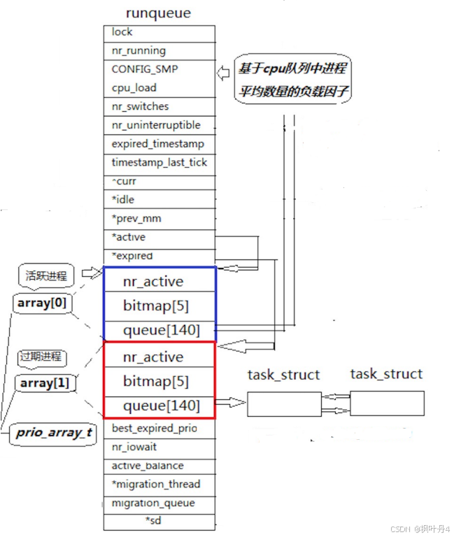

6 -> Linux2.6内核进程调理队列
上图是Linux2.6内核中进程队列的数据结构。
一个CPU拥有一个runqueue
如果有多个CPU就要考虑进程个数的负载均衡题目。
优先级
普通优先级:100~139(我们都是普通的优先级,想想nice值的取值范围,可与之对应!)。
实时优先级:0~99(不关心)。
运动队列
时间片还没有结束的所有进程都按照优先级放在该队列。
nr_active: 统共有多少个运行状态的进程。
queue[140]: 一个元素就是一个进程队列,相同优先级的进程按照FIFO规则进行排队调理,所以,数组下标就是优先级!
从该结构中,选择一个最合适的进程,过程是怎么的呢?
1. 从0下表开始遍历queue[140]
2. 找到第一个非空队列,该队列必定为优先级最高的队列
3. 拿到选中队列的第一个进程,开始运行,调理完成!
4. 遍历queue[140]时间复杂度是常数!但还是太低效了!
bitmap[5]:一共140个优先级,一共140个进程队列,为了提高查找非空队列的效率,就可以用5*32个比特位表现队列是否为空,如许,便可以大大提高查找效率!
逾期队列
逾期队列和运动队列结构一模一样。
逾期队列上放置的进程,都是时间片耗尽的进程。
当运动队列上的进程都被处理完毕之后,对逾期队列的进程进行时间片重新计算。
active指针和expired指针
active指针永久指向运动队列。
expired指针永久指向逾期队列。
但是运动队列上的进程会越来越少,逾期队列上的进程会越来越多,由于进程时间片到期时一直都存在的。
不要紧,在合适的时候,只要能够互换active指针和expired指针的内容,就相当于有具有了一批新的运动进程。
在体系当中查找一个最合适调理的进程的时间复杂度是一个常数,不随着进程增多而导致时间成本增加,我们称之为进程调理O(1)算法。
