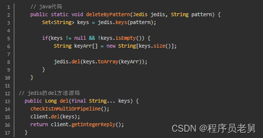

第四种:
利用jedis批量删除keys
方法将需要删除的key转换成数组传入jedis.del(keys)批量删除key
