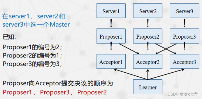

三、习题(重点)
大题
1.试分析:终极选取出的Master是哪台服务器?写出分析过程。
答:看ppt最后,有图教程:https://wwf.lanzouo.com/iIT5k22hmkji
密码:7qzq
但可能会遇到看不懂,为什么第一题是这样,但是第二题就变了,那就仔细看看三个判定条件,看看到底是该用哪个判定条件,要想拿分,估计得多看几遍,如果不想拿分,还是趁早跳,预计要花20-30分钟左右弄明确两道题,分值估计在10分左右。
(1)注意顺序永久都是按照标题给的顺序来的,但是每个proposer不一定在同一个阶段,可能一个已经到选举阶段,有的第二轮了还在预备阶段。
(2)同一阶段的发消息和收消息可以看做同时发生,但是差别阶段的就要等待本身的下一回合了。其中s2a,和s2b不能视作一个阶段,因为他们不是同时发生的。
(3)预备阶段是改编号的,但是预备阶段不能改有值的accepter的编号。
(4)最最最紧张的是,如何判定结束?着实就是满意s2c的第一种判定形式,如果一直不满意,就一直按顺序继承,如果满意,直接克制,例如标题2一直选不出,所以一直运行好久。
(5)标题2最后算的就是个死循环,死循环的情况选取一个主Proposer,只有主Proposer才   能提出提案——主Proposer也是由paxos先选出来。
