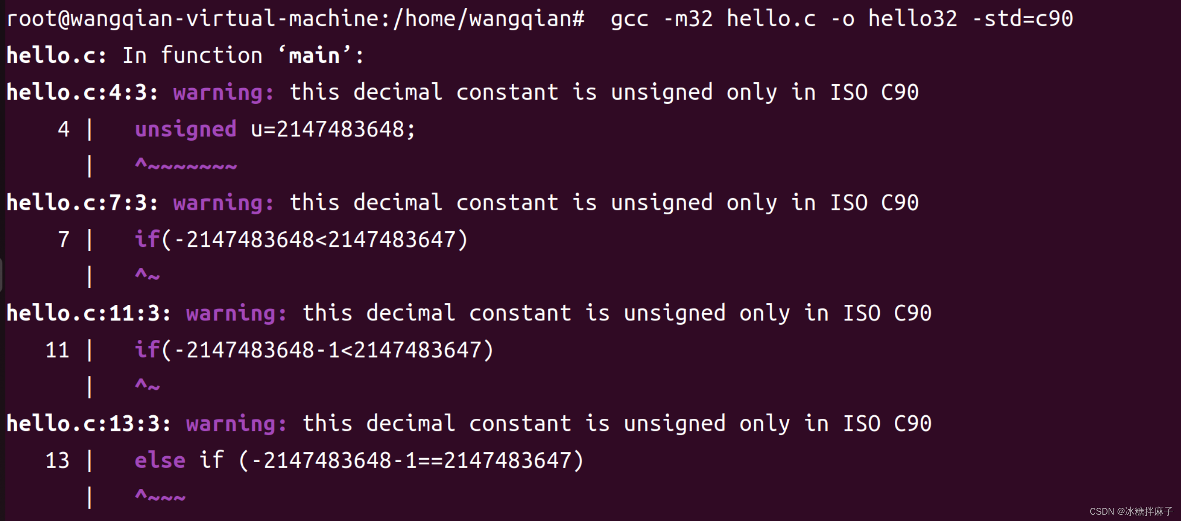

  1. $ gcc -m32 hello.c -o hello32 -std=c90

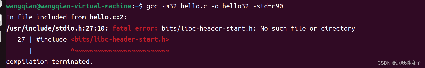

在32位下运行c语言文件,如果在64位的体系之下,直接输入指令会出现这样的画面~~

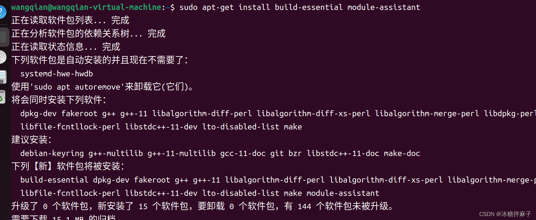

 这个时候我们需要下载两个包:
  1.     $ sudo apt-get install build-essential module-assistant
  2.     $ sudo apt-get install gcc-multilib g++-multilib
 如果这个过程中出现了未知的错误,可以选择换源可能会解决这些问题
换源可以参考:跳转链接
安装完这两个包就可以成功的用32编译啦,

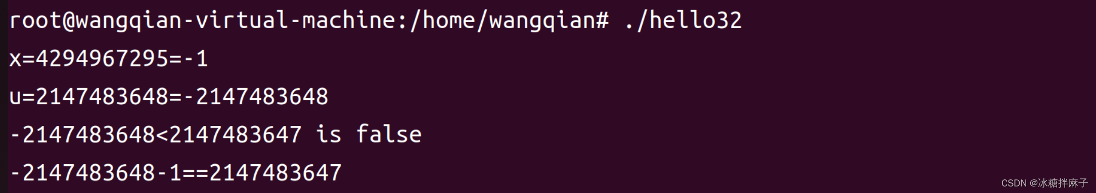

c90语言标准

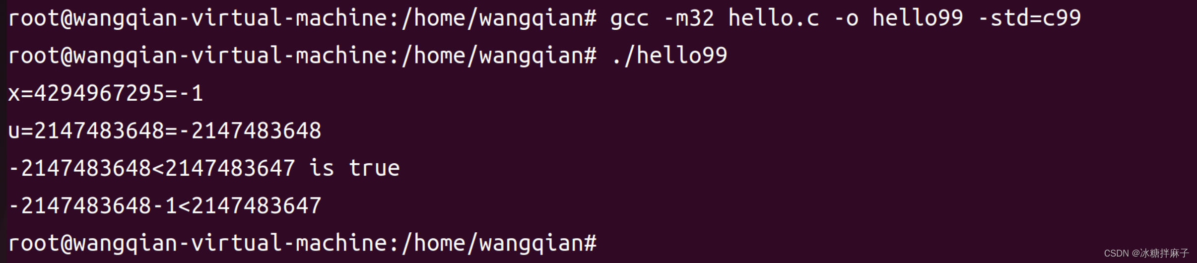

 c99标准
