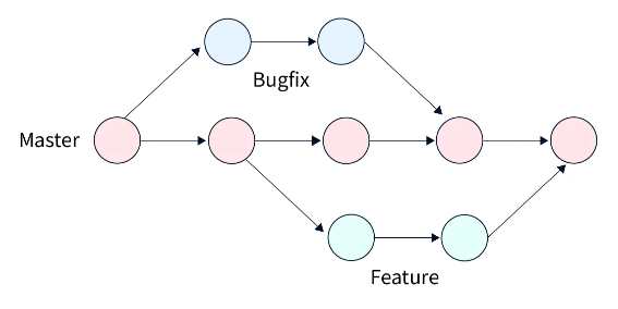

分支
是 git 中的一个概念,它允许您偏离主分支并继续以隔离的方式工作,而不会弄乱主分支。在 git 中,每个分支都是任何存储库的一个版本,大概您可以将其称为独立的开发线,任何存储库都可以有尽大概多的分支,每个分支都有不同版本的存储库。
分支在许多方面都很有用,起首,您可以以隔离的方式处置惩罚任何特定功能,而不会干扰主分支上的工作,如许也可以促进错误修复的开发,而且错误会更少,由于维护一部分工作比让大型分支拥有全部代码更容易。

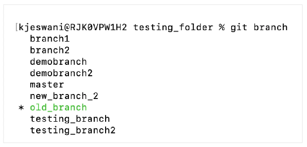

git 中有两种不同的方法可以更改 git 存储库中本地分支的名称。我们将在示例的资助下相识这些方法中的每一种。考虑到我们处于一个拥有 9 个分支机构的testing_folder,我们正处于old_branch。
如今,假设我们想将这个old_branch分支重命名为 new_branch。

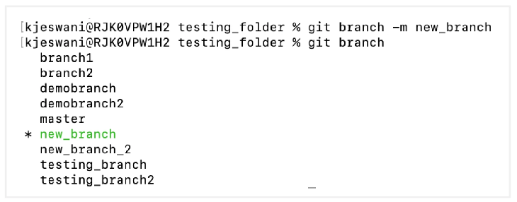

方法 1
重命名本地分支的第一种方法是使用 -m 标志和 git branch
下令来更改分支的名称。该下令的语法为:
git branch
-m <new_branch_name>
在上面的示例中,将分支的名称从 old_branch 更改为 new_branch。我们将使用:
git branch
-m new_branch
如上图所示,该分支已成功重命名为 new_branch。使用此方法,您必要在重命名之前确保自己位于要重命名的分支上。就像这个例子一样,我们想重命名old_branch,所以我们在old_branch分支。这将有助于 git branch
-m <new_branch_name> 下令跟踪要重命名的分支的旧名称。如果您已经不在旧分支上,则起首必要使用 git checkout old_branch 签出到该分支,然后可以运行上述下令将其重命名为 new_branch。

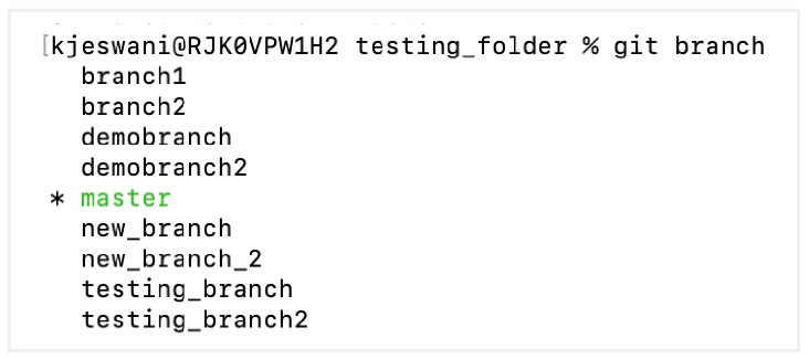

方法 2
此方法是对上述方法的稍微修改。假设您在 master 分支上,如今想要将 testing_branch 分支重命名为 testing_branch_3。因此,正如我们所看到的,应用上述方法,我们起首必要签出/切换到要重命名的分支。然后你可以使用上面的 git branch
-m <new_branch_name> 下令重命名它。但是,第二种方法会重命名分支,纵然您位于其他分支上也是如此。看起来不是很悦目吗???是的,它是。
您可以保存在任何分支上,并可以使用上述语法的这种渺小变革来重命名分支。
git branch
-m <old_branch_name> <new_branch_name>
在我们的示例中,我们将只停顿在 master 分支上,我们将输入以下内容:

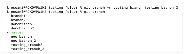

git branch
-m testing_branch testing_branch_3
这会将testing_branch重命名为 testing_branch_3。要检查新的分支名称,您可以运行 git branch
下令,该下令将列出您的全部分支。
从上图中可以看出,分支名称已更改为 testing_branch_3。

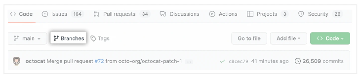

怎样在 Github 上更改分支名称?

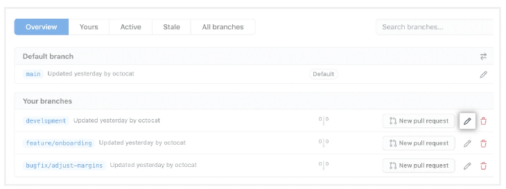

要更改 Github 上的分支名称,您可以转到 GitHub.com 上存储库的主页。然后,您可以单击“分支”按钮,如下图所示,它将显示存储库中的分支列表。
在分支列表中,您可以单击要重命名的分支右侧的编辑选项。

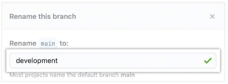

它将允许您为该特定分支键入新名称,如图所示。

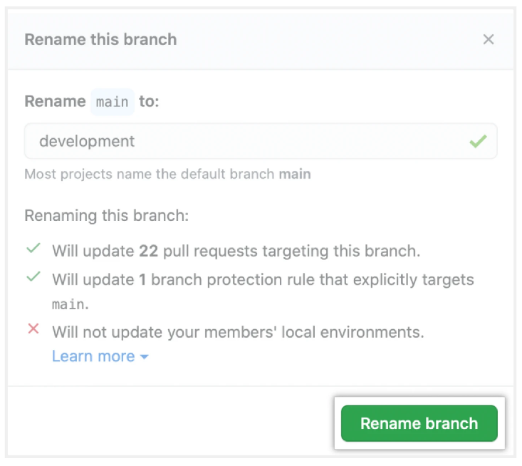

就是如许,您可以查看环境信息,然后单击“重命名分支”按钮。
