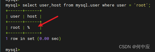

增补:后面我知道为什么给root账户授权失败了,由于前面root账户后面跟的主机名是’localhost’,后面我授权用的是’%'等于说是没匹配上。需要敲下面的下令,修改root账户的主机号,再授权就OK了。
  1. # 修改root账户主机号改为%
  2. RENAME USER 'root'@'localhost' TO 'root'@'%';
其他下令
  1. # 查询某个账户的主机名
  2. select user,host from mysql.user where user = 'root';
远程毗连测试,OK;
