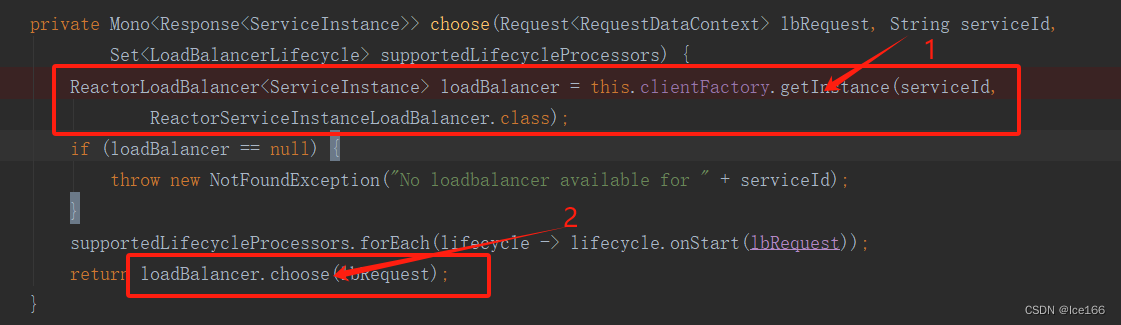

1.1 ReactiveLoadBalancerClientFilter源码分析
        查看scg的源码我们不难发现,scg内部负载均衡的核心逻辑都是由一个GlobalFilter来实现的,这个全局filter叫:ReactiveLoadBalancerClientFilter,查看这个filter的代码我们可以看到它有个核心方法choose(),这个方法的作用就是根据当前所必要路由的serviceId来选择对应的loadBalancer,然后通过loadBalancer来选择出终极要路由到的serviceInstance,那么通过这个方法我们能抓到两个核心要素:
1.拿到路由目标service对应的loadBalancer;
2.通过loadBalancer来choose出终极要路由的实例serviceInstance。
颠末上面分析,我们就能明白了,实现自界说loadBalancer的核心逻辑就是:
1.自界说自己的ReactorLoadBalancer;
2.在自界说的ReactorLoadBalancer内里实现自己的choose逻辑;
3.动态将serviceId和自己的loadBalancer绑定并注册到LoadBalancerClientFactory(由代码this.clientFactory.getInstance()可知)中去。

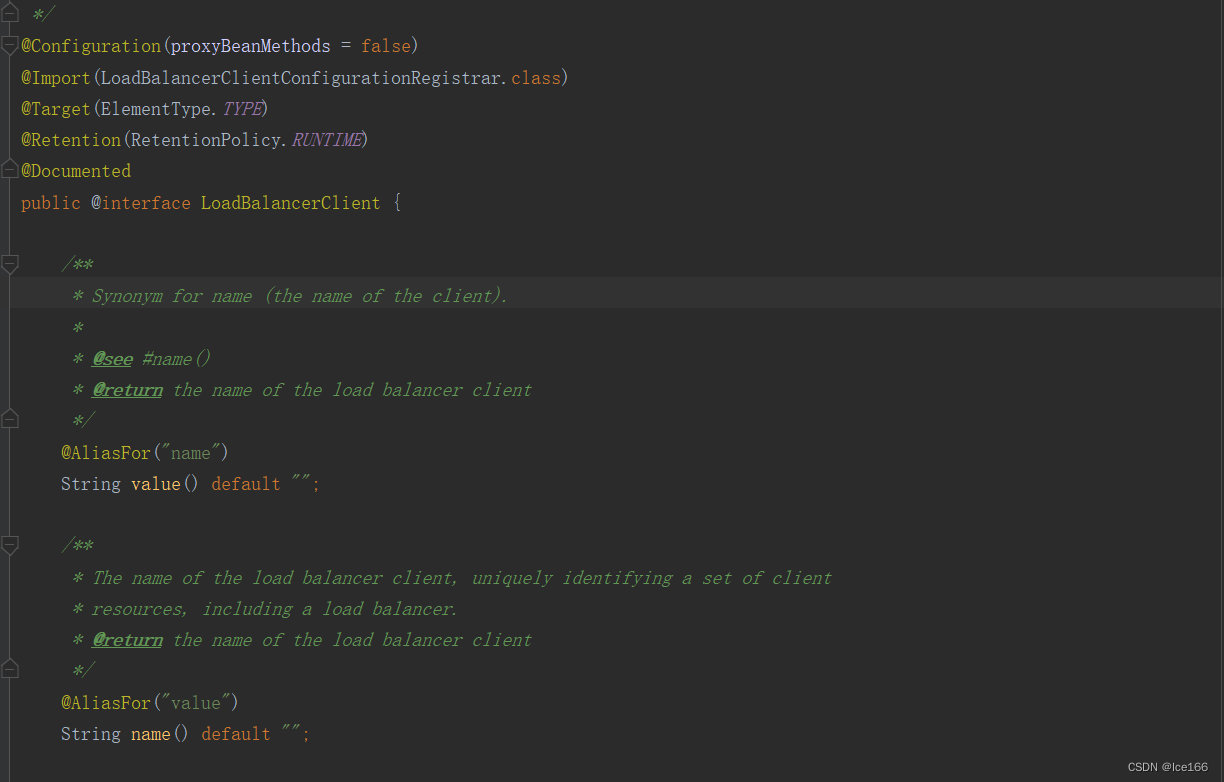

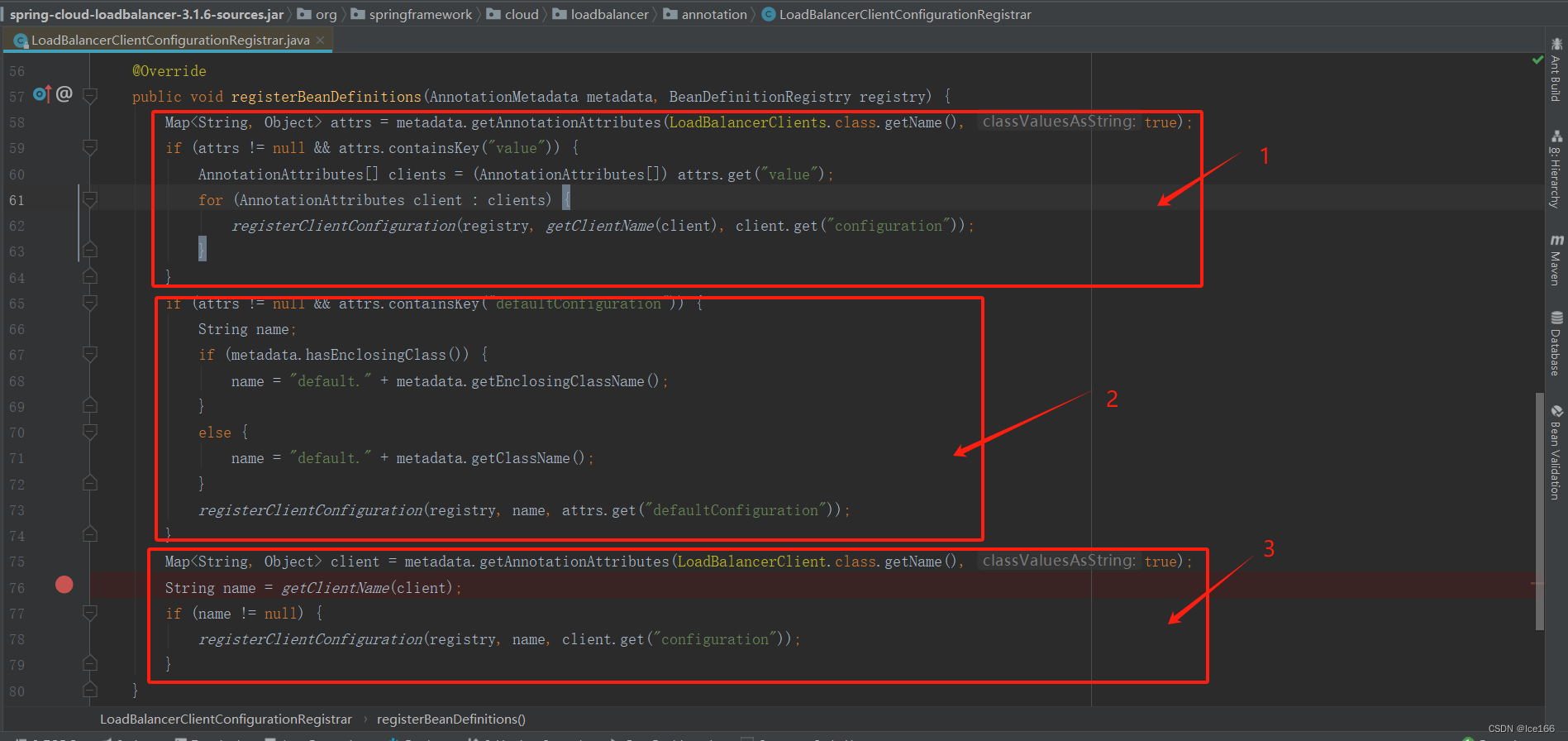

         spring cloud loadBalancer是怎么实现每个client绑定自己的设置的呢,官方提供了两个注解:@LoadBalancerClient@LoadBalancerClients,首先我们来看@LoadBalancerClient的源码,可以看到@LoadBalancerClient提供了三个参数:name、value、configuration[],看注解就知道name、value就是设置客户端的名称(客户端名称我们就可以理解为一个应用的applicationName,因为在实际负载中都是用服务名作为clientId、serviceId),configuration就是客户端对应的自界说的设置,包括负载策略的设置、健康检查策略的设置等等,这里我们只必要关注负载策略的自界说就好,其他的用默认就行,假如有需求也可以都自界说。

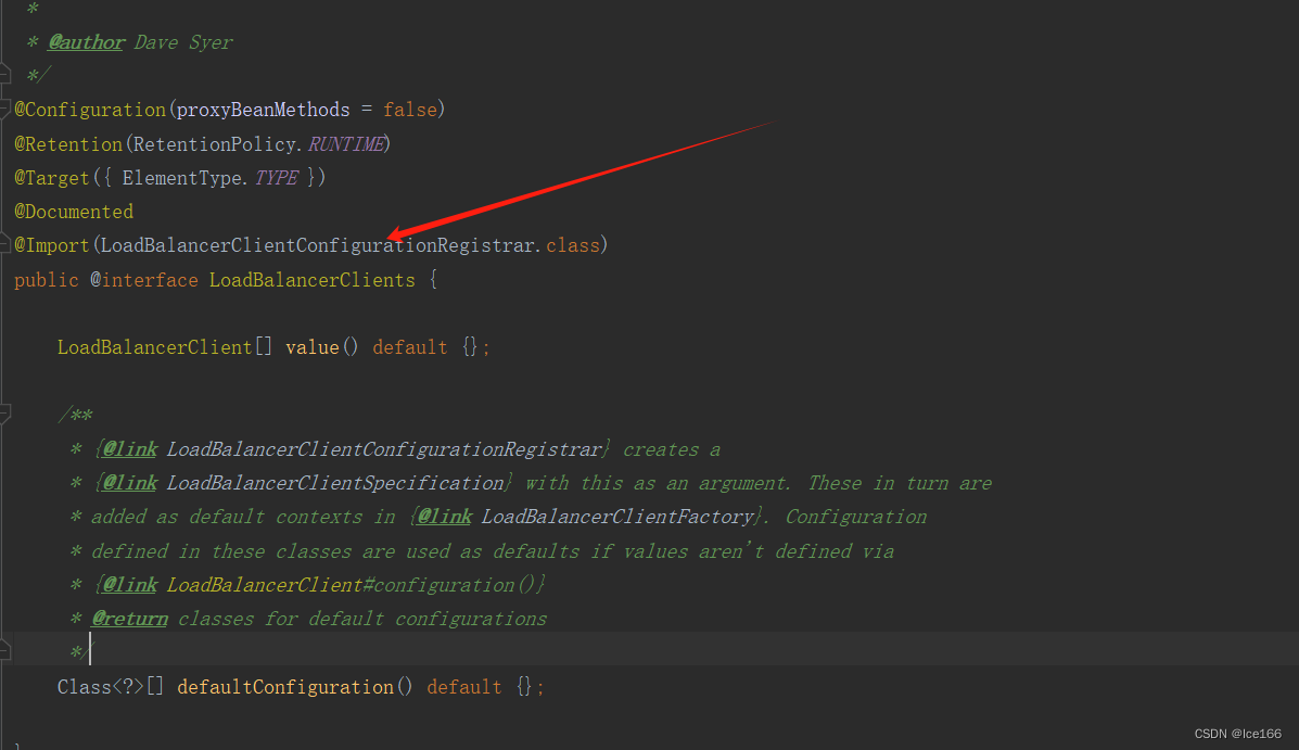

接下来我们看@LoadBalancerClients源码
可以发现有个@Import注解,我们打开Import内里的LoadBalancerClientConfigurationRegister类,发现它实现了ImportBeanDefinitionRegister接口并重写了registerBeanDefinitions方法,我们重点看下这个方法,发现它内里干了3件事:
1.获取所有的@LoadBalancerClients注解的元数据,拿到代码里LoadBalancerClients注解的设置,然后根据设置举行loadBalancerClientConfiguration的绑定;
2.假如第一步内里@LoadBalancerClients内里假如设置的是defaultConfiguration,那么就用默认的设置举行绑定;
3.获取所有的@LoadBalancerClient注解的元数据,然后同样的拿到代码LoadBalancerClient注解的设置,然后根据设置举行loadBalancerClientConfiguration的绑定

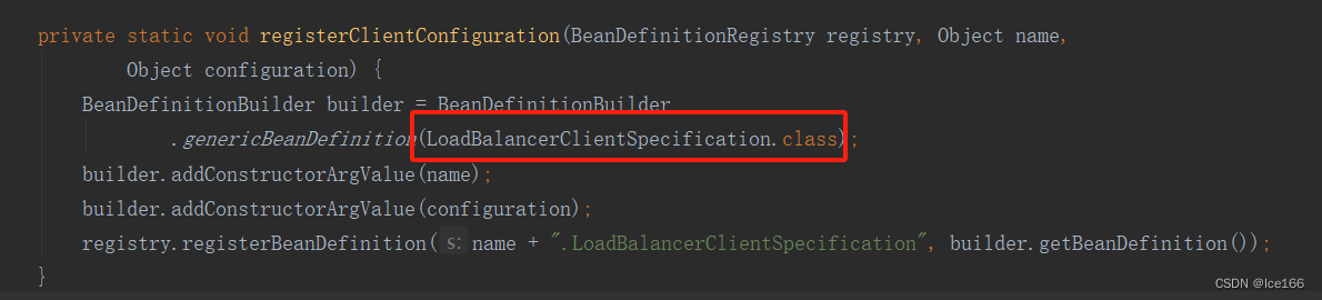

那我们看下具体是怎么绑定的,看源码:

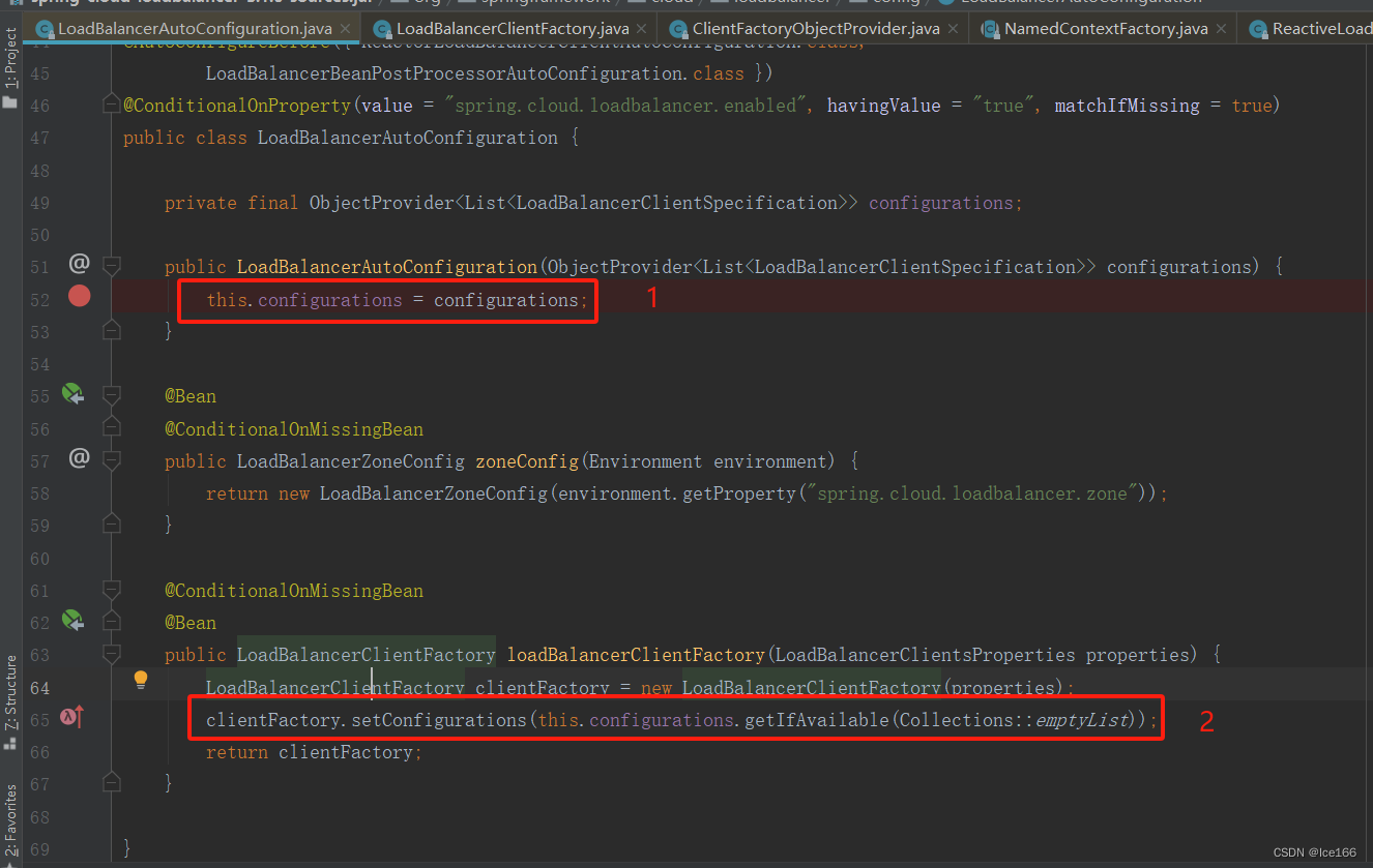

本质就是构建一个LoadBalancerClientSpecification bean,这个spec就是每个客户端自界说负载策略的核心bean,我们看下它的源码,不难发现,它有两个属性:name、configuration[],是不是发现似曾相识,就是@LoadBalancerClient注解的两个属性,所以终极就是为了装配这个bean,构建完ben之后,那俩注解的作用就完成了,接下来我们在继续看下spring是怎样实现前面我们所讲的:在路由时,是怎样通过serviceId获取到这个客户端设置的。
接下来我们继续,所有的设置动作已经解析完成了,那么就是将设置交给spring容器了,spring是怎样加载这个LoadBalancerClientSpecification的呢,我们跟随设置:spring.cloud.loadbalancer.ebabled会发现有个自动装配类:LoadBalancerAutoConfiguration,查看这个设置类源码我们可以发现,有参构造的参数就是LoadBalancerClientSpecification,然后再举行初始化bean:LoadBalancerClientFactory这个loadBalancer的核心factory。

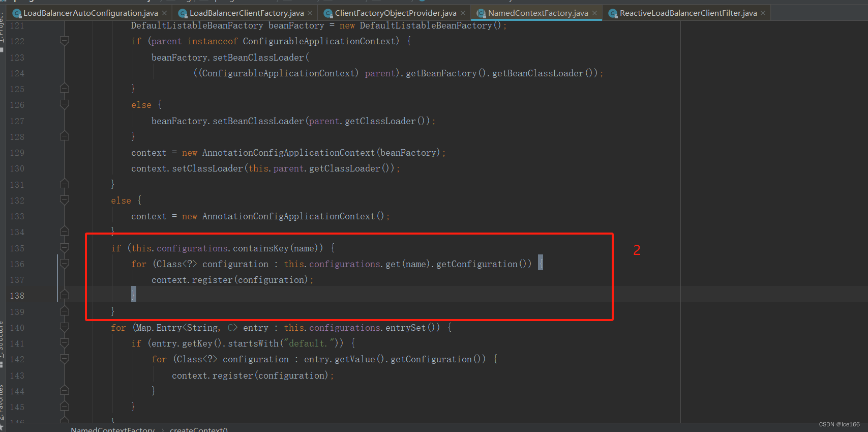

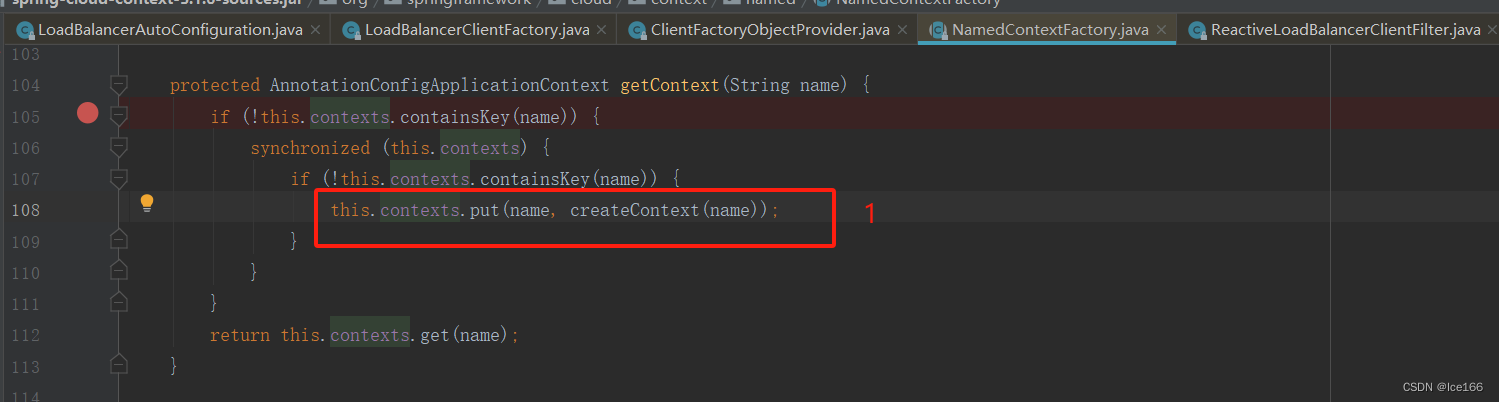

查看LoadBalancerClientFactory的源码我们可以看到它继续了:NamedContextFactory,那么这个作用是什么呢:子容器之间的数据隔离。NamedContextFactory的作用是创建一个子容器(子上下文context),然后每个子容器通过LoadBalancerClientSpecification来界说客户端容器name以及数据设置。我们回到开头所讲的ReactiveLoadBalancerClientFilter这个filter,在请求进来的时间通过LoadBalancerClientFactory拿serviceId去获取这个客户端对应的loadBalancer,跟进源码,我们发现它终极调用的是NamedContextFactory的getInstance()方法,然后调用getContext(),重要逻辑就是通过serviceId去获取子容器,假如没有那么就创建一个新的子容器(子上下文),查看源码我们不难发现,新的子容器name就是用的serviceId,然后再拿到对应的LoadBalancerClientSpecification来注册到子容器中去;所以到这里,再回到上面,我们看LoadBalancerAutoConfiguration中的LoadBalanceClientrFactory的初始化就干了一件事:将所有的客户端的设置LoadBalancerClientSpecification注册到NamedContextFactory中去;然后随着请求过来时,拿到已经注册好的LoadBalancerClientSpecification对当前请求的客户端举行子上下文的初始化。
createContext()源码截图:
        到此,颠末上述简单的源码分析,那么原理和实现方案我们就已经大抵明白了,接下来就直接上代码来验证。

看完前面的原理分析,那我们就明白要实现client动态绑定loadBalancer并注册到LoadBalancerClientFactory去,要做的就是两件事:1.根据业务设置对每个客户端举行LoadBalancerClientSpecification组装;2.组装好LoadBalancerClientSpecification注册到LoadBalancerClientFactory也就是NamedContextFactory上下文内里去。具体实现如下:
  1. package com.primeton.gateway.core.lb;
  2. import org.springframework.beans.factory.annotation.Autowired;
  3. import org.springframework.cloud.loadbalancer.annotation.LoadBalancerClientSpecification;
  4. import org.springframework.cloud.loadbalancer.support.LoadBalancerClientFactory;
  5. import org.springframework.context.annotation.Configuration;
  6. import org.springframework.core.env.ConfigurableEnvironment;
  7. import org.springframework.core.env.EnumerablePropertySource;
  8. import org.springframework.core.env.PropertySource;
  9. import javax.annotation.PostConstruct;
  10. import java.util.ArrayList;
  11. import java.util.HashMap;
  12. import java.util.List;
  13. /**
  14. * @Description TODO
  15. * @Author wx
  16. * @Date 2023/5/26
  17. */
  18. @Configuration
  19. public class GatewayLoadBalancerConfiguration {
  20.     private static final String SUFFIX = ".loadbalancer.LoadBalancer-configuration-class-name";
  21.     @Autowired
  22.     private ConfigurableEnvironment env;
  23.     @Autowired
  24.     private LoadBalancerClientFactory loadBalancerClientFactory;
  25.     @PostConstruct
  26.     public void postConstruct() {
  27.         //第一步:解析业务配置,从而解析出来每个客户端对应的负载策略配置
  28.         HashMap<String, String> configs = new HashMap<>();
  29.         for (PropertySource<?> propertySource : env.getPropertySources()) {
  30.             if (propertySource instanceof EnumerablePropertySource) {
  31.                 for (String name : ((EnumerablePropertySource) propertySource).getPropertyNames()) {
  32.                     if (name != null && name.endsWith(SUFFIX)) {
  33.                         configs.put(name, env.getProperty(name));
  34.                     }
  35.                 }
  36.             }
  37.         }
  38.         //第二步:组装Specification并绑定到spring上下文中去
  39.         List<LoadBalancerClientSpecification> configurations = new ArrayList<>();
  40.         for (String clientId : configs.keySet()) {
  41.             String id = clientId.substring(0, clientId.length() - SUFFIX.length());
  42.             try {
  43.                 Class<?>[] classes = {Class.forName(configs.get(clientId))};
  44.                 LoadBalancerClientSpecification specification = new LoadBalancerClientSpecification();
  45.                 specification.setName(id);
  46.                 specification.setConfiguration(classes);
  47.                 configurations.add(specification);
  48.             } catch (ClassNotFoundException e) {
  49.                 e.printStackTrace();
  50.             }
  51.         }
  52.         loadBalancerClientFactory.setConfigurations(configurations);
  53.     }
  54. }
上面代码我做一下简单的思绪形貌:我们可以把上面代码分为两部门:
1.第一部门我是自界说了一个设置规则:serviceId..loadbalancer.LoadBalancer-configuration-class-name=xxxxx (全路径);比如:DEMO01..loadbalancer.LoadBalancer-configuration-class-name=com.primeton.gateway.core.lb.GatewayRoundLoadBalancerConfiguration(这个设置类看2.1.2章节),这就表现客户端应用DEMO01的负载均衡策略就是我在2.1.2自界说的轮询策略,所有必要路由到DEMO01的请求都要走我们2.1.1内里的逻辑举行choose()筛选出终极要路由的实例,这个设置可以放在设置文件,也可以放在其他地方;
2.第二部门就是针对所有的客户端负载策略设置举行组装spring loadBalancer必要的LoadBalancerClientSpecification,然后终极模拟源码内里的绑定动作将我们自己组装好的数据设置到NamedContextFactory上下文中去。
