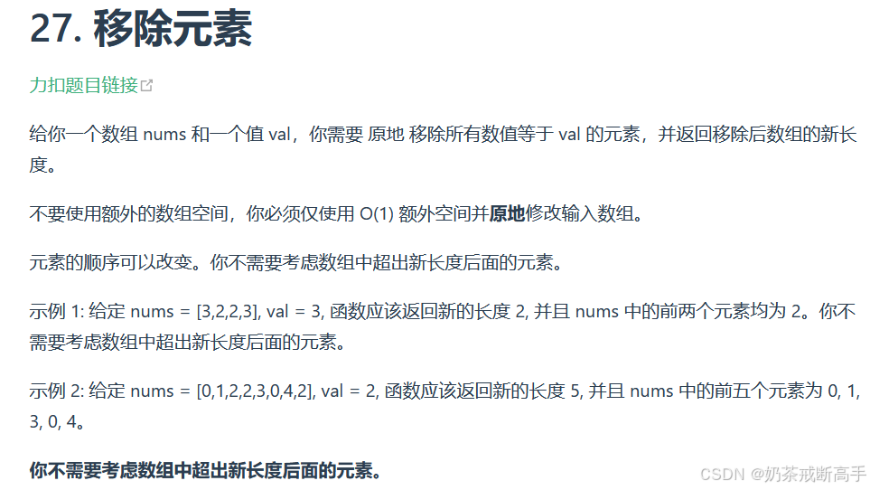

题目
原题链接:
27. 移除元素
给你一个数组 nums 和一个值 val,你需要 原地 移除所有数值即是 val 的元素。元素的顺序可能发生改变。然后返回 nums 中与 val 不同的元素的数量。
假设 nums 中不即是 val 的元素数量为 k,要通过此题,您需要执行以下操纵:
示例 1:
  1. <strong>输入:</strong>nums = [3,2,2,3], val = 3
  2. <strong>输出:</strong>2, nums = [2,2,_,_]
  3. <strong>解释:</strong>你的函数函数应该返回 k = 2, 并且 nums<em> </em>中的前两个元素均为 2。
  4. 你在返回的 k 个元素之外留下了什么并不重要(因此它们并不计入评测)。
示例 2:
  1. <strong>输入:</strong>nums = [0,1,2,2,3,0,4,2], val = 2
  2. <strong>输出:</strong>5, nums = [0,1,4,0,3,_,_,_]
  3. <strong>解释:</strong>你的函数应该返回 k = 5,并且 nums 中的前五个元素为 0,0,1,3,4。
  4. 注意这五个元素可以任意顺序返回。
  5. 你在返回的 k 个元素之外留下了什么并不重要(因此它们并不计入评测)。

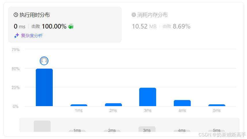

 在LeetCode中运行
  1. class Solution {
  2. public:
  3.     int removeElement(vector<int>& nums, int val) {
  4.         int k = 0;
  5.         int length = nums.size();
  6.         for (int i = 0; i < length; i++) {
  7.             if (nums[i] == val) {
  8.                 nums.erase(nums.begin() + i, nums.begin() + i + 1);
  9.                 i--;
  10.                 length--;
  11.             }
  12.         }
  13.         k = nums.size();
  14.         return k;
  15.     }
  16. };
时间复杂度:O(n^2)
erase()方法的时间复杂度为O(n)
空间复杂度:O(1)

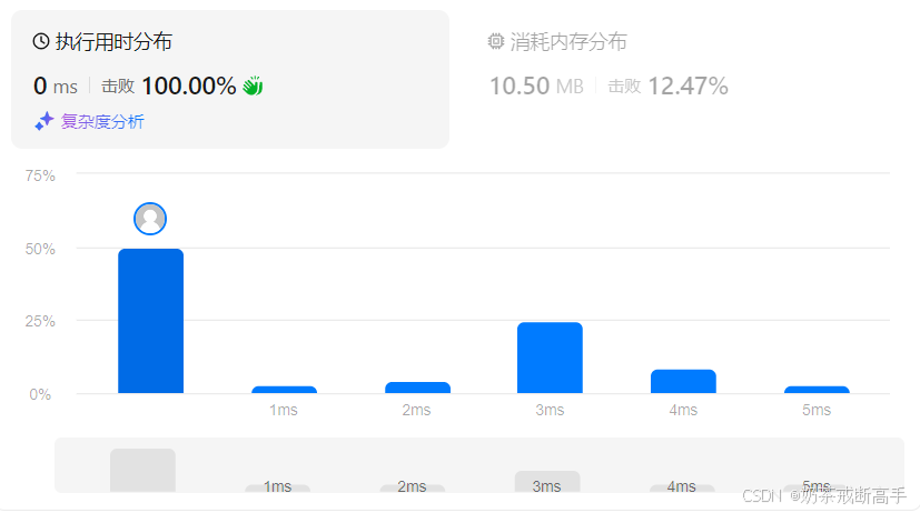

方法三:双指针法
双指针法(快慢指针法):通过一个快指针和满指针在一个for循环下完成两个for循环的工作。
定义快慢指针
在编写代码时需留意i++与++i的区别:
通俗地讲,i++是先赋值再自增,++i是先自增再赋值
在LeetCode中运行
  1. class Solution {
  2. public:
  4.         int slowIndex = 0;
  6.         for (int fastIndex = 0; fastIndex < length; fastIndex++) {
  7.             if (nums[fastIndex] != val) {
  8.                 nums[slowIndex++] = nums[fastIndex];
  9. //相当于
  10. //nums[slowIndex]=nums[fastIndex];
  11. //slowIndex++;
  12.             }
  13.         }
  14.         return slowIndex;
  15.     }
  16. };
