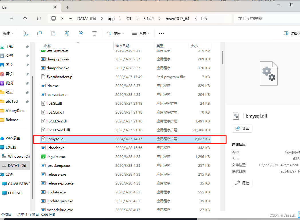

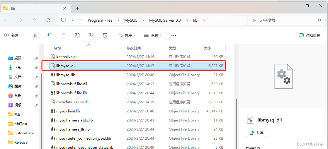

下载成功后,将libmysql.dll复制到你要使用的编译器的bin目录中。
libmysql.dll是 MySQL 数据库客户端库的动态链接库文件,在qt大概任何需要使用数据库的程序中,都需要用到这个动态库。
通常环境下,为了让程序可以大概在运行时精确地加载和使用 该dll,需要将该 DLL 文件复制到编译后的可实行文件所在的路径下,我们要使用qt,以是放在qt的bin目录下。这样做可以确保程序在运行时可以大概找到并加载 ,从而顺遂连接到 MySQL 数据库。
下载成功后libmysql.dll的路径为
  1. C:\Program Files\MySQL\MySQL Server 8.0\lib\libmysql.dll
我使用的编译器版本是msvc2017_64,bin路径为如图,拷贝进去
  1. D:\app\QT\5.14.2\msvc2017_64\bin
复制成功。这个只是库的复制,但是还使用不了,qt要使用这个库,需要安装数据库驱动插件,才能精确加载这个库。

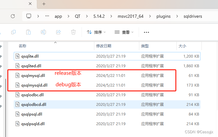

2.1查看mysql驱动文件是否存在
查抄qt目录,你需要用的编译器版本的插件目录下是否存在qsqlmysql.dll。
我的路径如下。
  1. D:\app\QT\5.14.2\msvc2017_64\plugins\sqldrivers

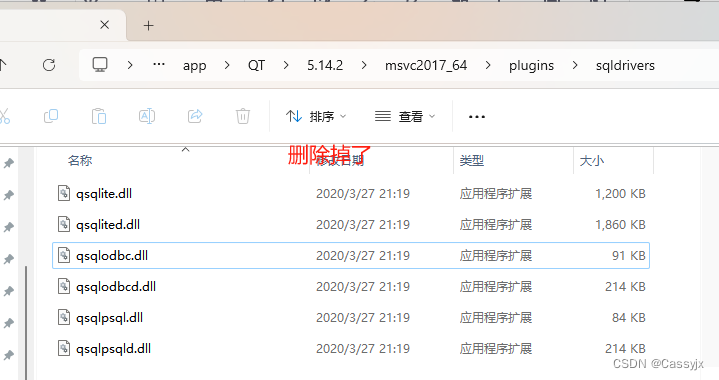

我用的版本是msvc2017_64。之前已经安装过驱动了,以下是有驱动的状态。
作为实例记录,删除这个版本重新编译。
2.2.编译mysql驱动文件
也就是缺失的这个qsqlmysql.dll。

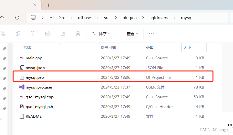

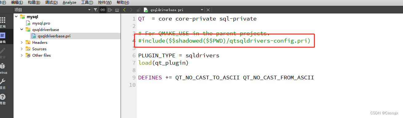

路径如下。打开mysql.pro。
  1. D:\app\QT\5.14.2\Src\qtbase\src\plugins\sqldrivers\mysql
修改mysql.pro文件。
  1. TARGET = qsqlmysql
  2. HEADERS += $$PWD/qsql_mysql_p.h
  3. SOURCES += $$PWD/qsql_mysql.cpp $$PWD/main.cpp
  4. #QMAKE_USE += mysql
  5. #注释掉这一行,这一行的意思是默认配置mysql,通常情况下qt会默认配置mysql,
  6. #但是如果系统上没有安装mysql或者路径没有被正确配置,编译过程可能会失败
  7. #我们需要手动配置链接库的路径以及头文件路径,所以注释掉这一行默认配置
  8. OTHER_FILES += mysql.json
  9. PLUGIN_CLASS_NAME = QMYSQLDriverPlugin
  10. #加入下面这三行
  11. #链接mysql,lib库
  12. LIBS += -L"C:/Program Files/MySQL/MySQL Server 8.0/lib" -llibmysql
  13. #mysql的include路径
  14. INCLUDEPATH += "C:/Program Files/MySQL/MySQL Server 8.0/include"
  15. DEPENDPATH += "C:/Program Files/MySQL/MySQL Server 8.0/include"
  16. #虽然说windows系统使用\作为路径分隔符,但是在qt中还是建议使用/,有更好的可移植性
  17. #此外,使用正斜杠还可以避免在路径中使用转义字符,使路径更清晰易读。
  18. #另一种方式可以使用$$quote函数将路径括起来,避免路径中出现的空格还有特殊符号被错误解析
  19. #LIBS += -L$$quote(C:/Program Files/MySQL/MySQL Server 8.0/lib) -llibmysql
  20. #INCLUDEPATH += $$quote(C:/Program Files/MySQL/MySQL Server 8.0/include)
  21. #DEPENDPATH += $$quote(C:/Program Files/MySQL/MySQL Server 8.0/include)
  22. include(../qsqldriverbase.pri)
注释掉这一行

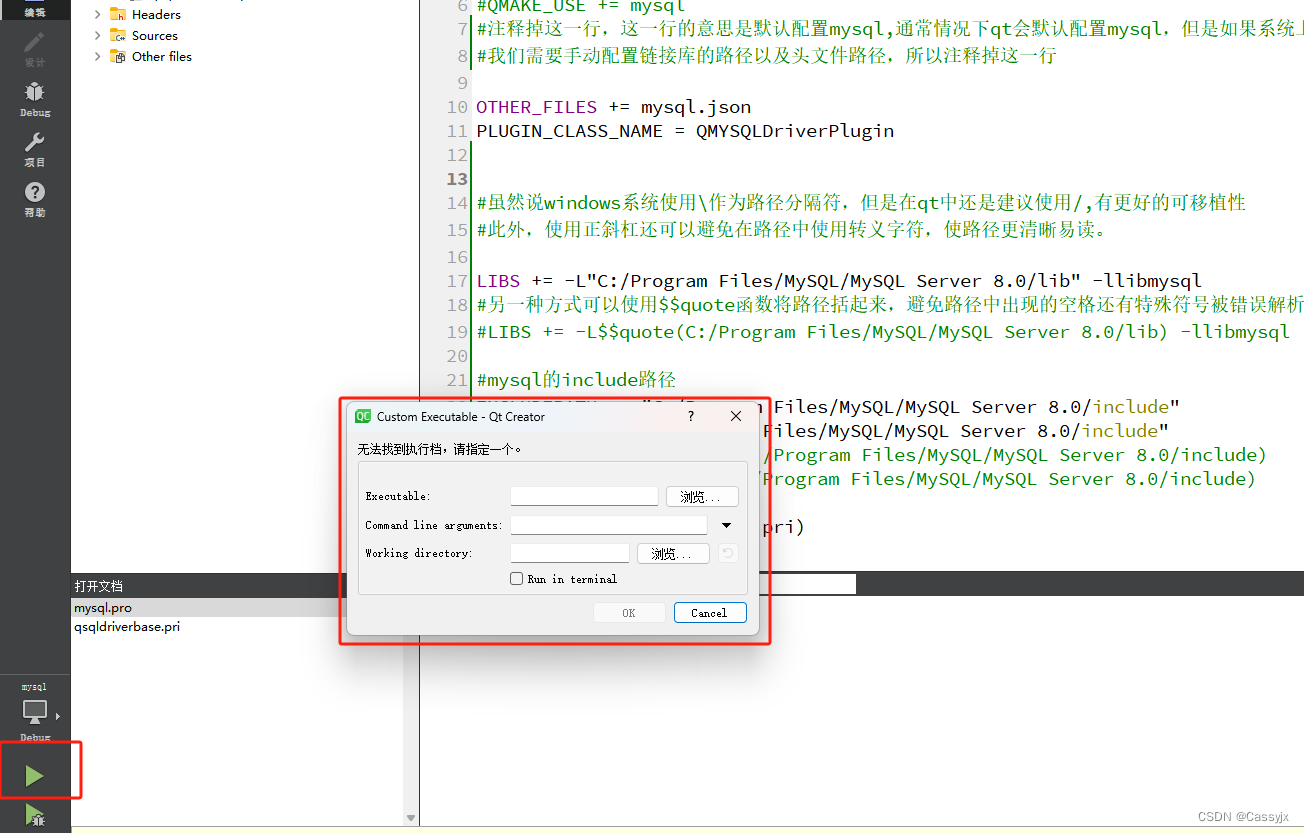

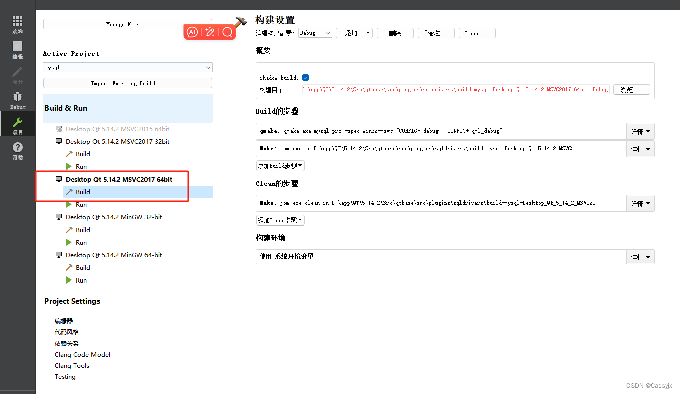

选择要使用的编译器,我的是msvc2017_64.
点击编译,出现下列窗口,即为编译成功。

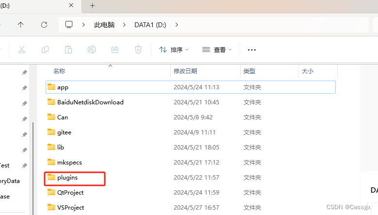

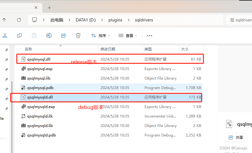

​编译成功之后,在qt的所在盘中找到plugins文件夹,我的qt是在d盘安的以是在d盘找到,默认qt在c盘安的,那就在c盘找。
如果找不到,在D:\app\QT\5.14.2\Src\qtbase\src\plugins\sqldrivers\mysql,在qt的源码路径下查找。

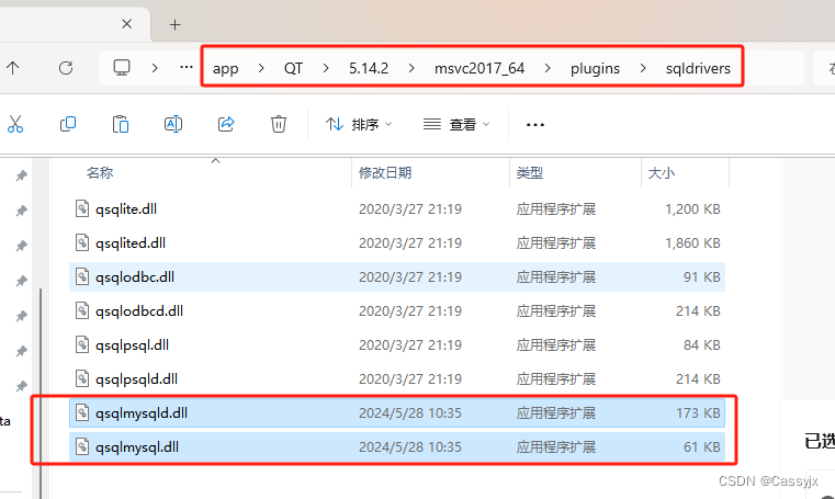

打开找到这两个驱动文件。
将编译好的驱动复制到你需要的编译器版本的插件目录下。
我的路径是
至此,mysql的驱动安装成功。

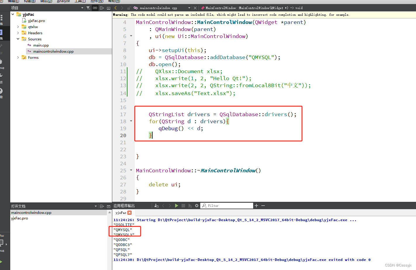

2.3.验证mysql驱动是否安装成功
创建一个qt项目,使用代码验证。

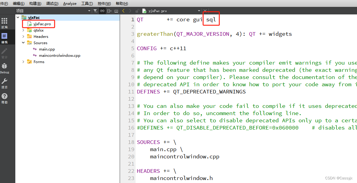

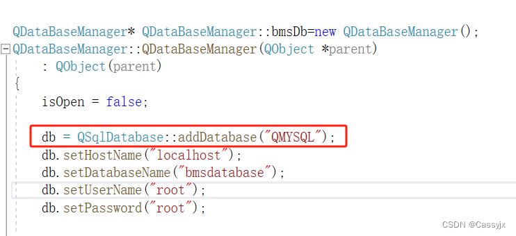

首先打开pro设置文件,在模块后面加上sql。
随后在代码中,键入这几行代码,就会出现qt所支持的数据库,这样就表示驱动已经安装成功。
  1. QStringList drivers = QSqlDatabase::drivers();
  2.     for(QString d : drivers){
  3.        qDebug() << d;
  4.     }

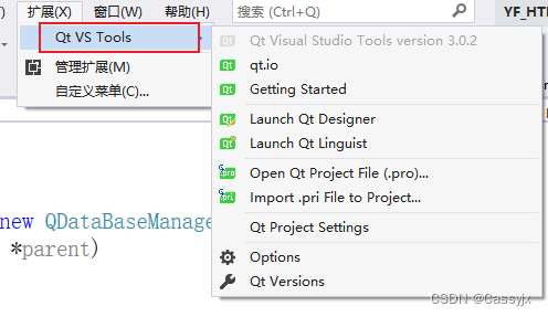

需要先设置qt,安装此插件。安装之后需要重启一下vs。
VS2017设置QT环境(详细版)_vs2017 qt-CSDN博客
设置成功后,打开qt project settings
在modules中添加sql模块。其实就是在qt的pro设置文件中加sql,只是vs和qt设置位置不一样。

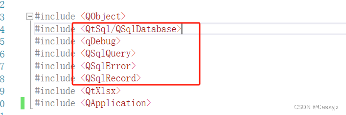

之后正常参加头文件,使用mysql

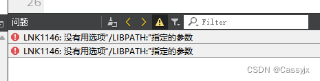

4.1在编译数据库驱动的时候,手动指定链接库,出现:-1: error: LNK1146: 没有效选项“/LIBPATH:”指定的参数
查抄-L与之后的路径中间有没有空格,LIBS += -L/usr/local/lib -lmylibrary,如果有空格修改就可以解决这个问题。

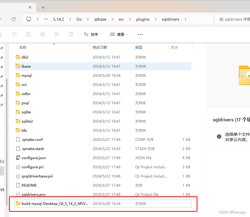

重新编译的时候,记得要提前删掉,sqldrivers下的build文件,如果不删除,重新编译的结果照旧上一次错误的结果。

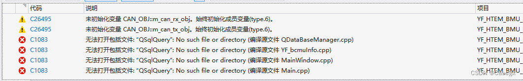

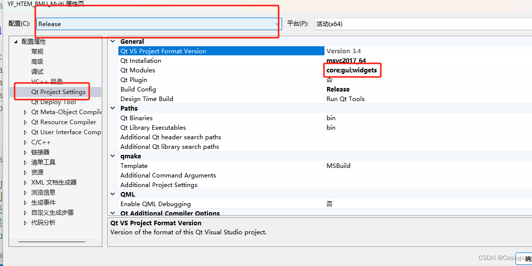

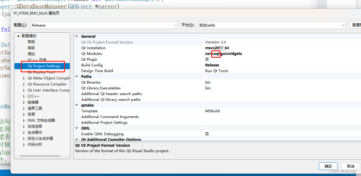

4.2在vs中使用qt的mysql,debug模式可以正常使用,但是release无法正常使用,会报此错误C1083    无法打开包括文件: “QSqlQuery”: No such file or directory
这个错误之前我以为是我的数据库驱动没编译好,当时编译选择的debug模式,我以为是需要编译release模式的才可以,反反复复编译好几遍,问题没解决,
后来才发现是在vs中使用sql模块的时候,没有选择上面的设置模式,导致之前设置只在debug模式下添加了sql模块,而release模式下没有,选择release模式添加sql即可。

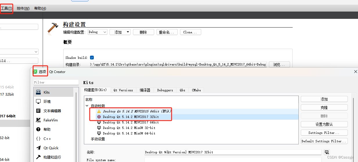

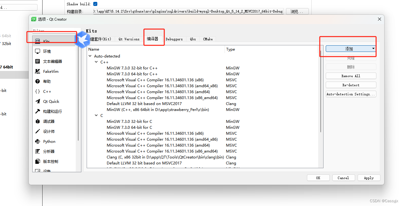

4.3qt的编译器识别不上,大概识别错误
如图所示,在工具-选项-kits中,相应的编译器前有特殊符号黄色红色感叹号。如下图所示
我使用的是msvc2017_64编译器,这是已经修改过的。是可用状态。
以msvc2015_64位为例解决这个错误。这个其实就是没有精确设置编译器的意思。我们需要手动设置。

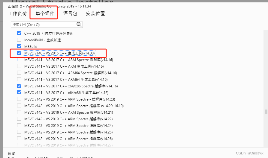

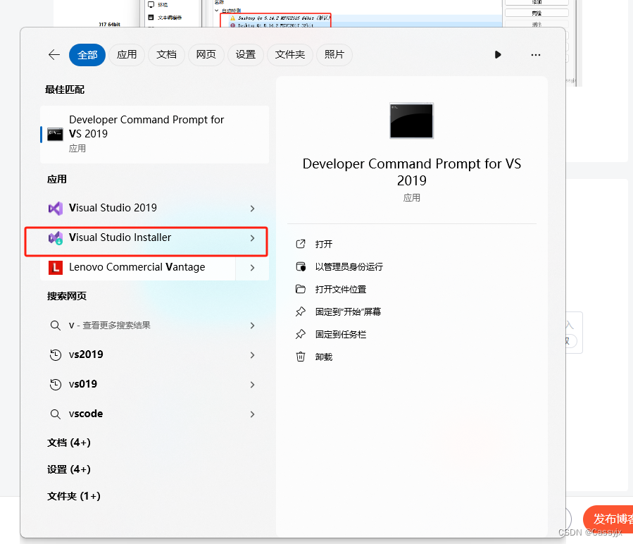

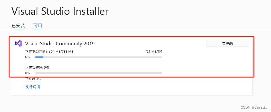

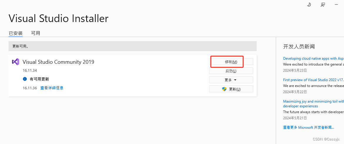

4.3.1在设置之前需要先下载编译器,打开vs installer
点击修改
点击单个组件,选择需要设置的编译器版本
点击修改等待下载

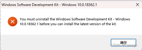

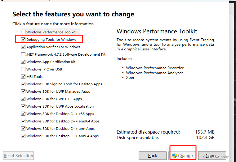

4.3.2下载完成后,安装msvc调试器
https://download.microsoft.com/download/4/2/2/42245968-6A79-4DA7-A5FB-08C0AD0AE661/windowssdk/winsdksetup.exe

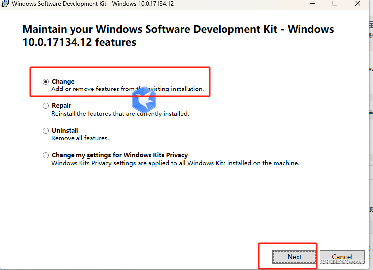

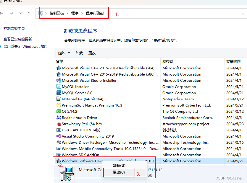

下载成功安装的时候如果体现以下这个窗口,说明已经安装过了,只需要更新即可。其实对于大多数安装了VS的开发者,已经装了,如果再下载有点多余。并且如果安装了更低版本,大概提示"You must uninstall the windows software development kit"
更新步调:

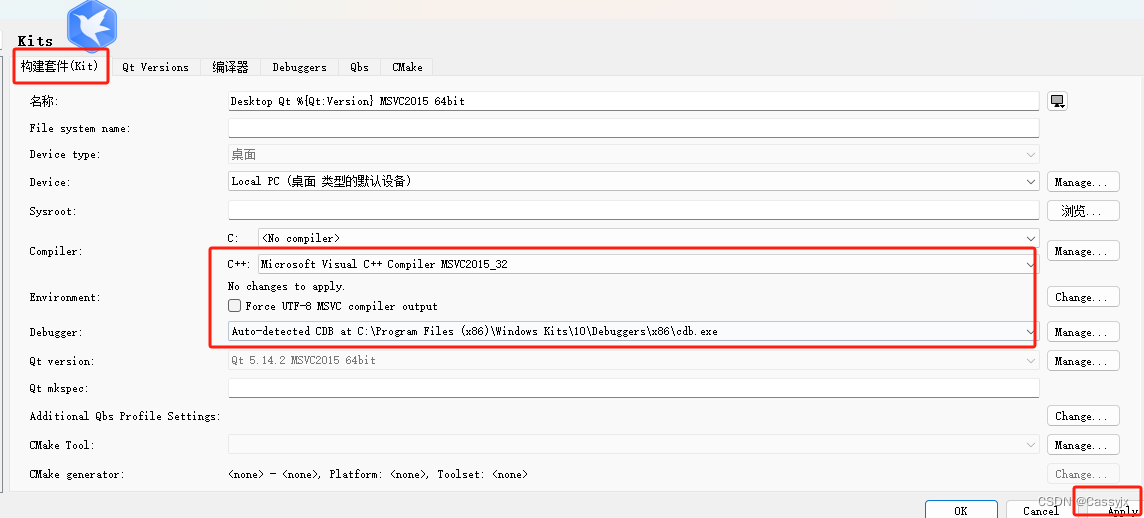

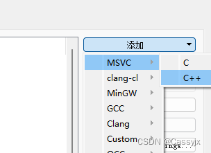

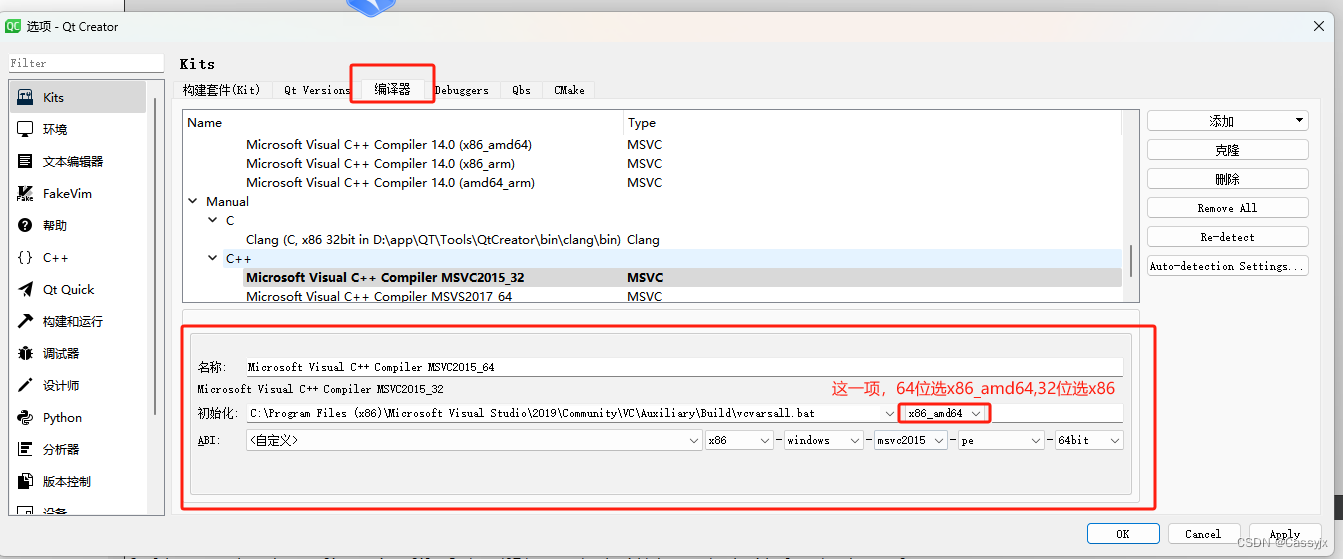

4.3.3手动添加编译器
打开qt-工具-选项-kits-编译器-添加-msvc-c++
如下图所示,输入编译器名称,初始化,以及abi,不要遗漏掉每一项,vcvarsall.bat这个文件可以自利用用everything搜刮找到

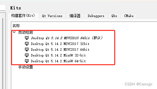

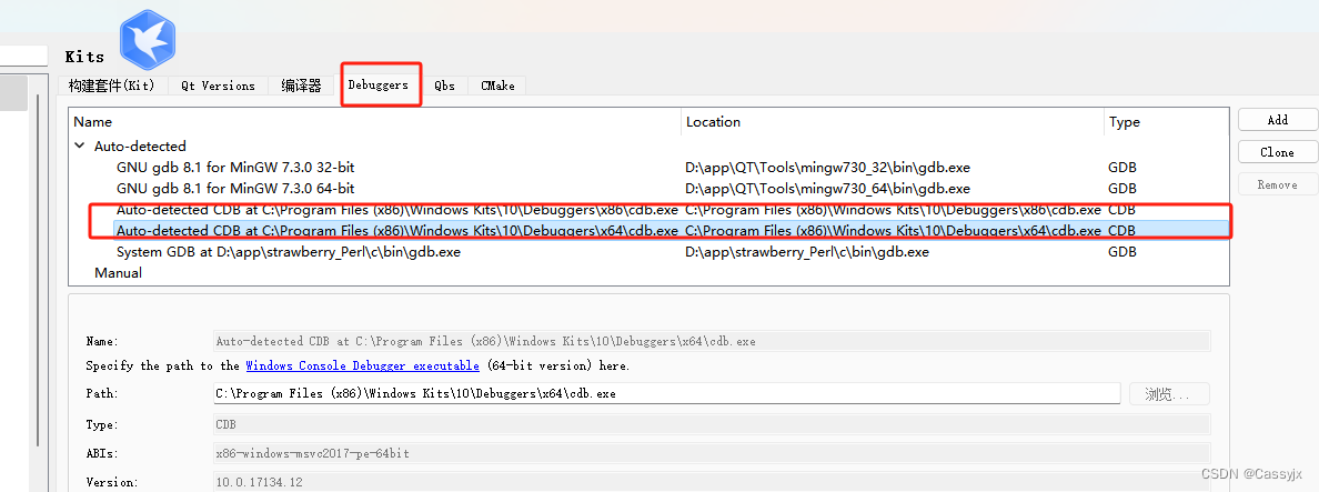

点击debuggers,确定是否有这两项,之前下载的。
编译器和debuggers都设置好之后,设置套件,按对应版本设置
以上,再打开KITS,编译器设置成功,感叹号消失

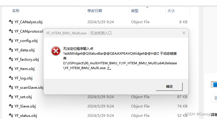

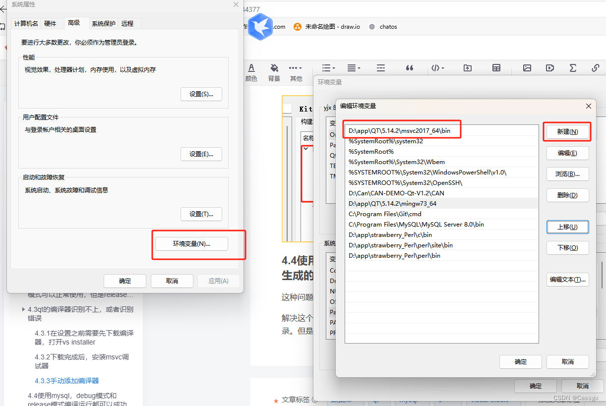

4.4使用mysql,debug模式和release模式编译运行都可以成功,但是生成的文件夹中.exe文件出现无法定位程序输入点的问题。
这种问题出现的缘故原由,是找不到链接不到动态库。
解决这个错误的方式有两种,一种是将库所在路径参加环境变量,一种是将库拷贝到可实行文件目录。但是在自己本机运行,一个一个拷贝,总会有遗漏了而且有很多,以是最好的解决方式就是将bin目录参加到环境变量,如图所示
但是这里需要留意的一点就是,你用哪个版本的编译器,将其调整次序上移到最顶层,因为位置如果位于其他编译器版本之下,就可以导入进去错误的库,体系找到一个库就不会继承往下探求。

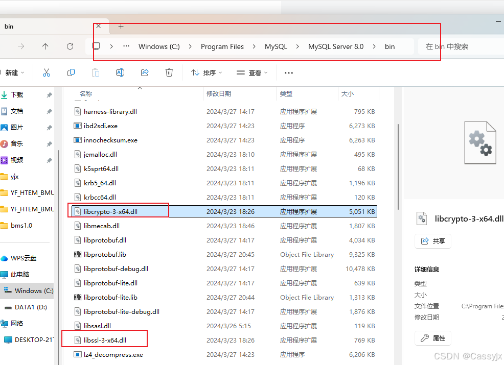

3.复制openssl相干的dll文件,很多人都不知道要复制这两个dll,当在 Qt 中使用mysql 时,通常需要包罗 openssl 库的相干dll文件,虽然我们没有在程序中体现使用,但是这两个库必须得添加,用于加密和安全通信;
在数据库bin目录下拷贝libcrypto-3-x64.dll和libssl-3-x64.dll。
   C:\Program Files\MySQL\MySQL Server 8.0\bin
