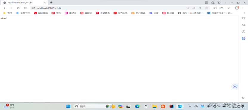

原因:   username会其它同名,运行后会出现本机的名称
所以取一个不与username同名即可

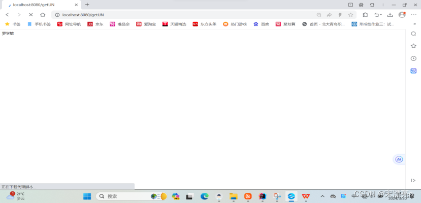

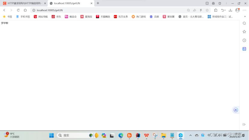

正确操纵:
#配置变量
usernames: 罗学敏
@RestController
public class TestController {
    @Value("${usernames}")
    private String userName;
    @GetMapping("getUN")
    public String getUserName(){
        return userName;

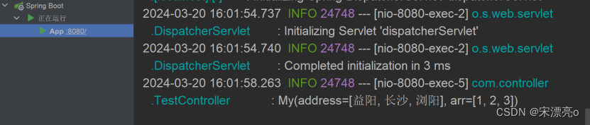

在controller层
@RestController
@Slf4j //日志操纵
    @Autowired
    public My my;  //创建一个对象
        log.info(my.toString());
        return userName;
运行后

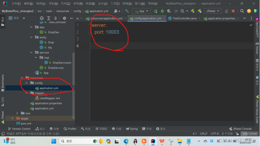

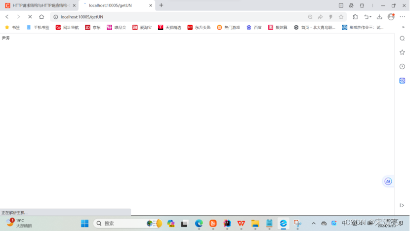

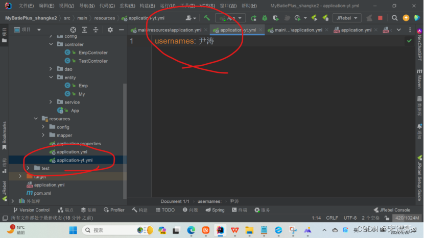

三、比较配置文件

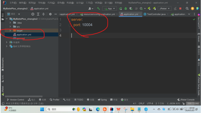

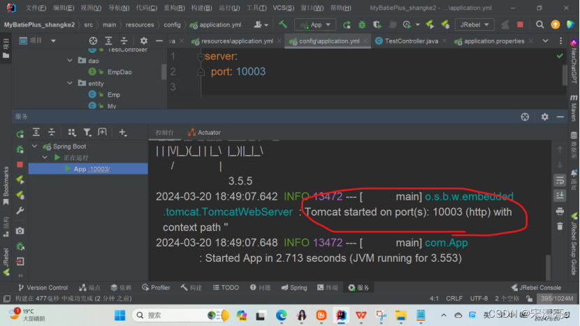

1.Application.properties (1)配置文件 优先于 Application.yml (2)配置文件

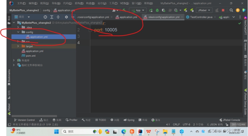

2.在resources下创建一个config包(3)   优先于(1) (2)配置文件
运行后
3.在项目下面创建(4)   优先于(1) (2) (3)配置文件
4.在项目下面创建(5)  优先于(1) (2) (3) (4)配置文件

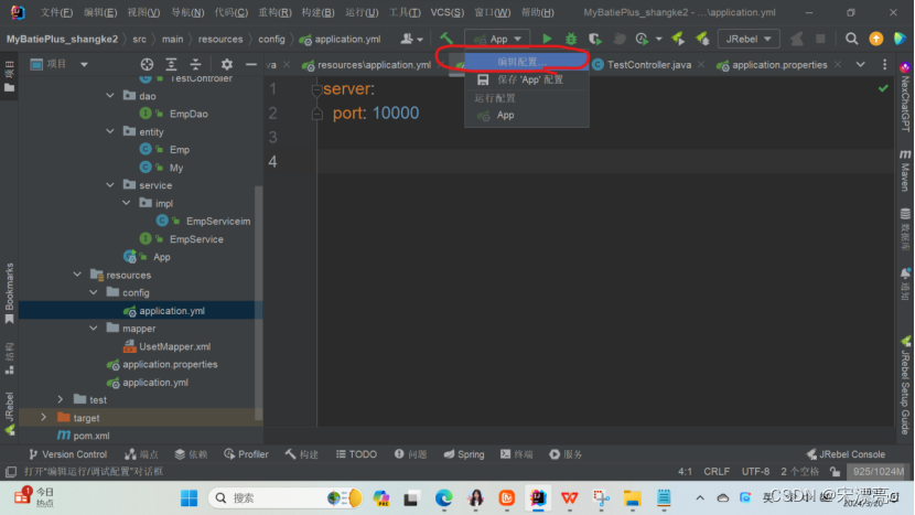

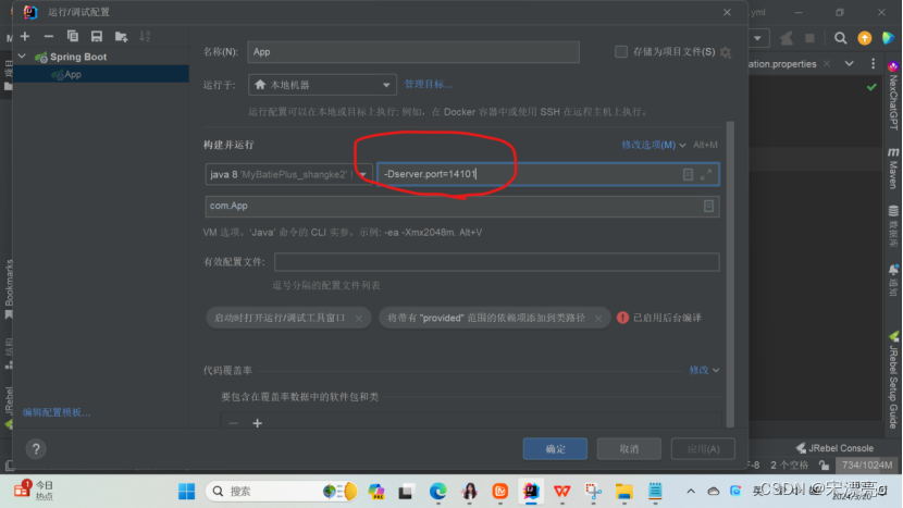

5.在app运行点击下面(6)  优先于(1) (2) (3) (4) (5)配置文件
-Dserver.port=14101
就会出现

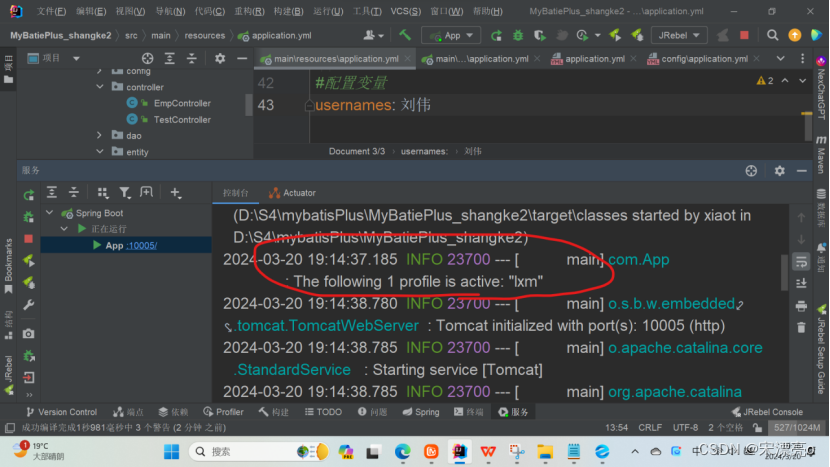

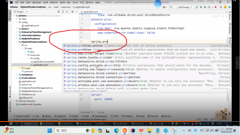

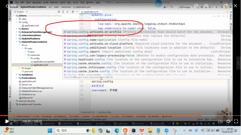

profiles:
  active: lxm
就会出现
spring:
  config:
    activate:
      on-profile: lxm
团体如下:
spring:
  datasource:
    url: jdbc:mysql://localhost:3306/t311
    username: root
    password: root
    driver-class-name: com.mysql.cj.jdbc.Driver
    type: com.alibaba.druid.pool.DruidDataSource
  profiles:
    active: lxm
mybatis-plus:
  configuration:
    log-impl: org.apache.ibatis.logging.stdout.StdOutImpl
    map-underscore-to-camel-case: false  #使用驼峰命名法
#配置数组
#指定前缀,只有有一个
my:
  arr: [1,2,3]
  address:
    - 益阳
    - 长沙
    - 浏阳
server:
  port: 10000
--- #区别不同的配置块/不同情况
spring:
  config:
    activate:
      on-profile: lxm
#配置变量
usernames: 罗学敏
spring:
  config:
    activate:
      on-profile: lw
#配置变量
usernames: 刘伟

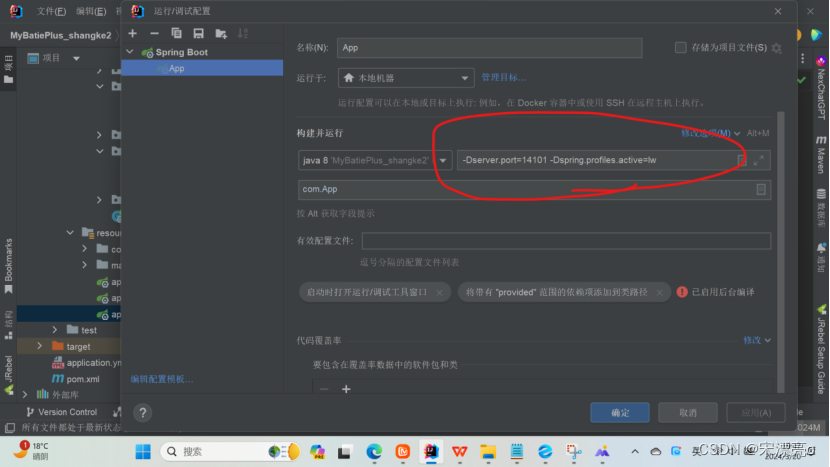

如果更改activate
添加配置文件如下:
在app运行中添加
  -Dspring.profiles.active=lw

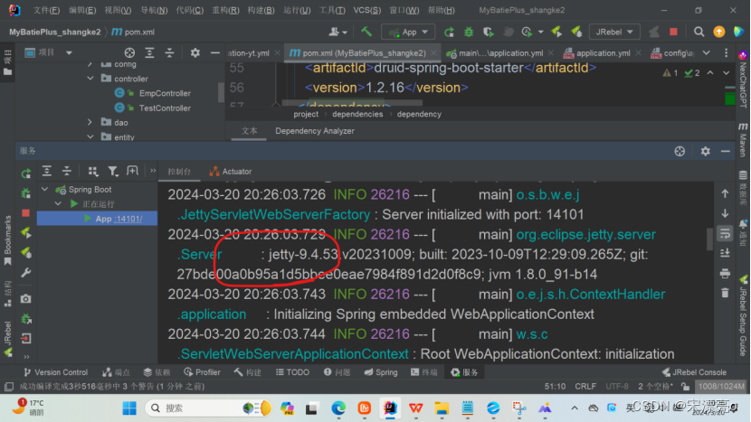

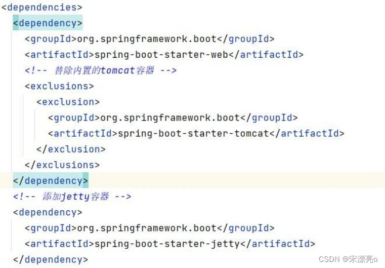

除了常用的Tomcate 还有jetty  jboss  weblogic
使用jetty服务器
1.添加依靠
运行后
