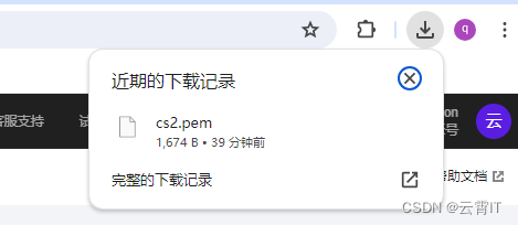

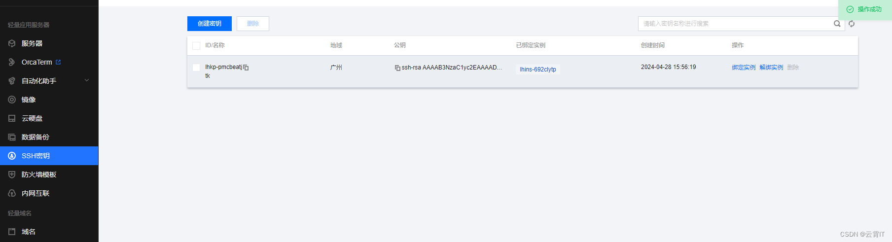

一、创建密钥绑定实例
   创建密钥会自动下载一个私钥,把这个私钥复制到c盘

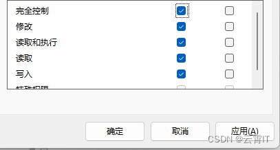

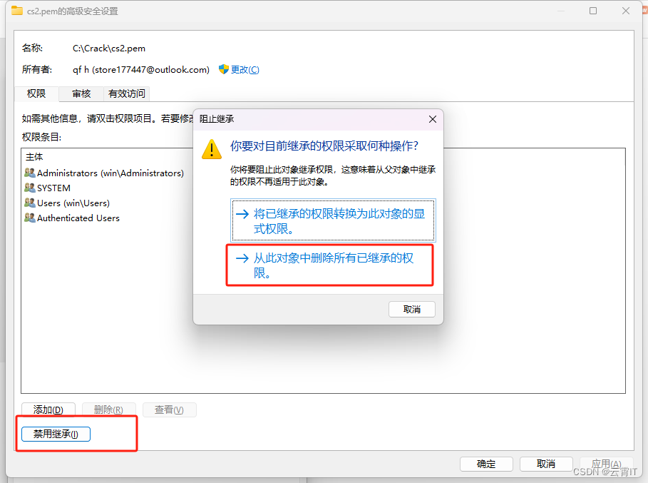

二、设置私钥权限

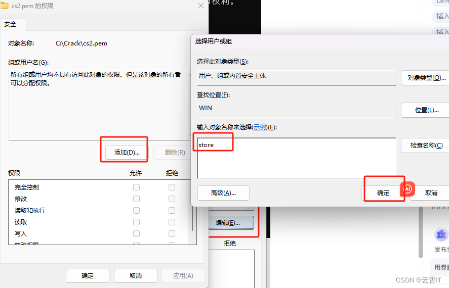

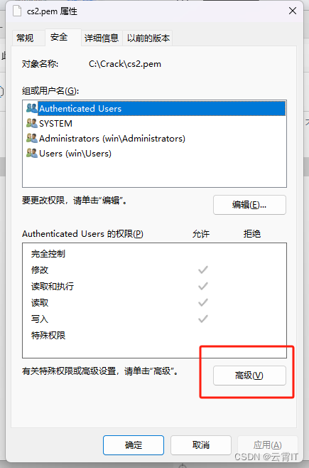

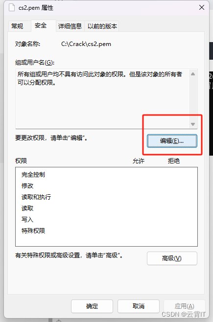

   1、删除所有效户权限
   2、添加当前用户权限

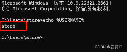

  检察当前用户名
  1. echo %USERNAME%

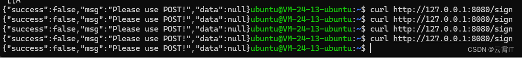

  linux实行访问命令
  1. curl http://127.0.0.1:8080/sign
  可以看到输出了我在当地电脑搭建的网络响应内容

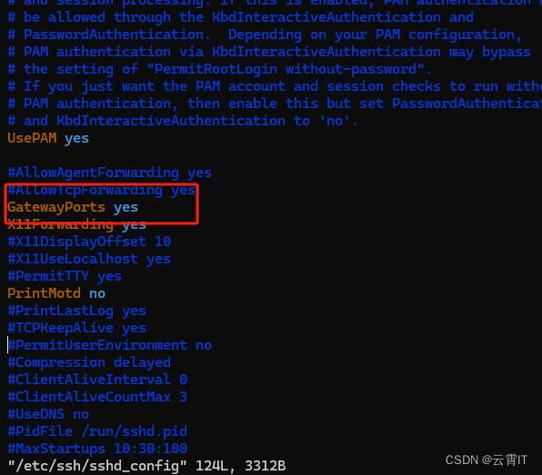

六、实现公网ip访问当地电脑http服务(即别人通过服务器公网ip即访问你当地电脑网络服务)
   先退出上面端口转发,登录服务器linux实行
  1. su
  2. vim /etc/ssh/sshd_config
  找到这个并取消解释改为yes
