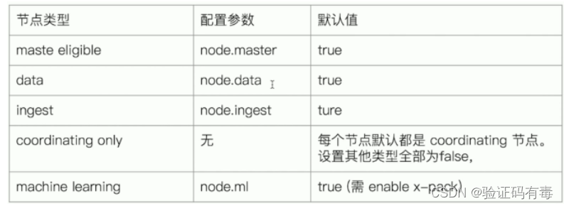

节点范例,可以通过如下配置参数禁用/启用
关于Master eligible nodes和Master Node
每个节点启动后,默认就是一个Master eligible节点,即都可以参与集群选举,成为Master节点。可以通过node.mater=false克制

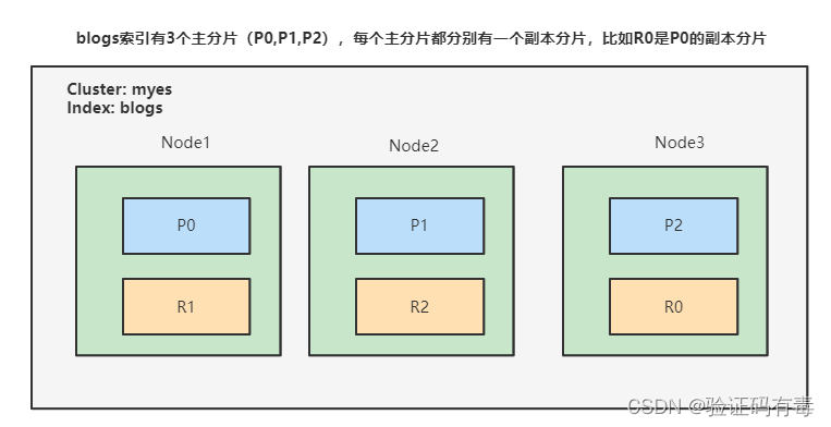

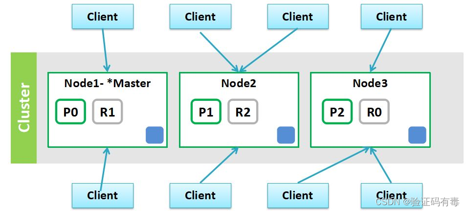

分片架构
如上图是某个集群的分片架构,它有如下特性:
集群中有3个节点
通常都是奇数,所谓【集群奇数法则】。但其实只是名字很唬人,本质上也没那么神奇。你自己想想,假如是偶数的话,是不是很有大概出现选举平票的时候?根据我的经验,选举算法通常都渴望快速选举一个master大概leader出来,以便可以或许快速提供服务,以是没空扯皮
每个节点各有一个主副分片
高可用之——故障转移
主副分片之间交叉存储(node1的副本放在node3,node2放在node1,node3放在node2)
使用【cat API检察集群信息】

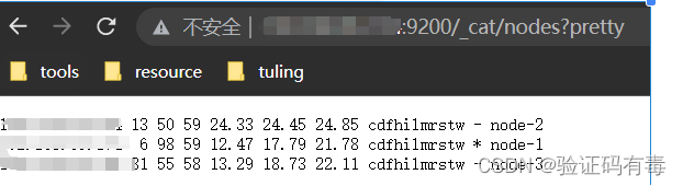

正常来说,假如我们先启动了192.168.66.150,那么它就是这个集群当中的主节点,以是我们验证集群的话,只需要访问http://192.168.66.150:9200即可看到如下界面:

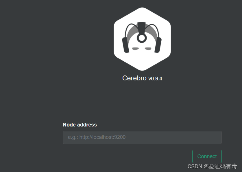

Cerebro安装
Cerebro 可以检察分片分配和通过图形界面执行常见的索引操纵,完全开源,并且它允许添加用户,密码或 LDAP 身份验证问网络界面。Cerebro 基于 Scala 的Play 框架编写,用于后端 REST 和 Elasticsearch 通信。 它使用通过 AngularJS 编写的单页应用程序(SPA)前端。
安装包下载地址如下:https://github.com/lmenezes/cerebro/releases/download/v0.9.4/cerebro-0.9.4.zip
下载安装之后,用以下命令启动即可:
cerebro-0.9.4/bin/cerebro
#后台启动
nohup bin/cerebro > cerebro.log &

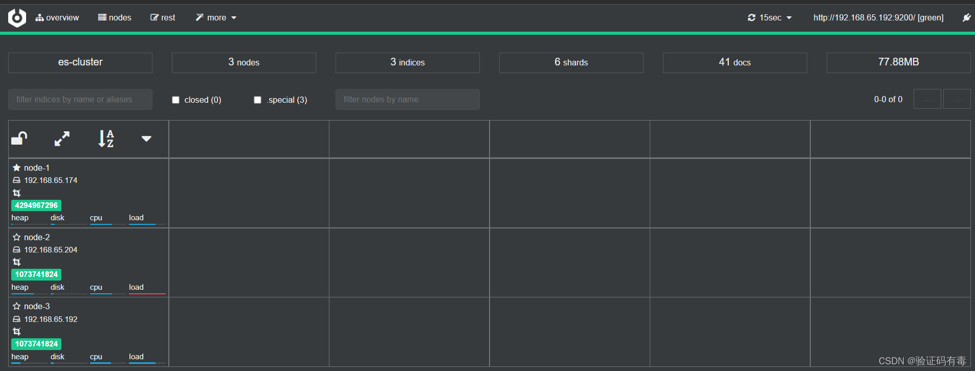

访问:http://192.168.66.150:9000/
输入ES集群节点:http://192.168.66.150:9200,创建连接。然后会出现以下界面:

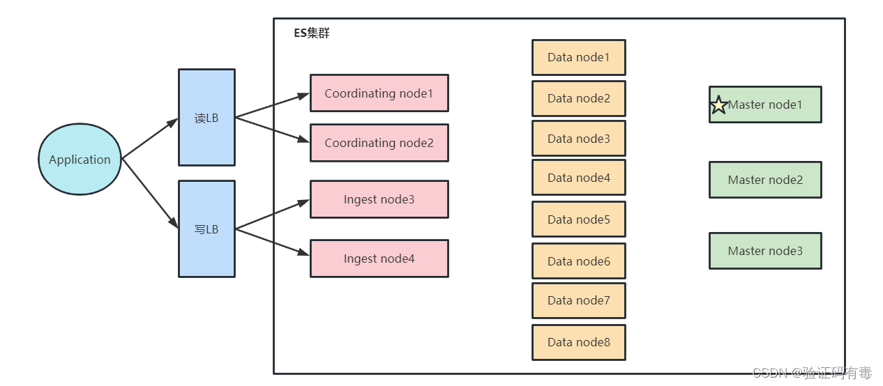

2.1 一个节点只承担一个角色的配置
我们在上面的介绍中知道,节点有多种差别的范例(角色),有:Master eligible / Data / Ingest / Coordinating /Machine Learning等。不外跟之前学习的各种集群架构差别的是,ES一个节点可承担多种角色。
不外,在生产情况中只管照旧一个节点一种角色比较好,优点是:极致的高可用;缺点是:大概有点费钱
