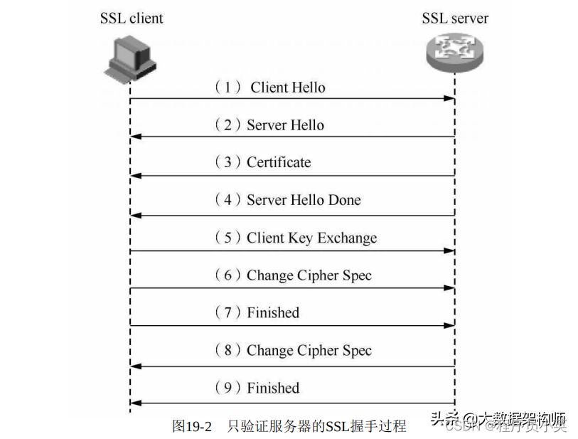

只验证服务器的SSL握手过程如图19-2所示。
如图19-2所示,只需要验证SSL服务器身份,不需要验证SSL客户端身份时,SSL的握手过程如下。
(1)SSL客户端通过Client Hello消息将它支持的SSL版本、加密算法、密钥交换算法、MAC算法等信息发送给SSL服务器。
(2)SSL服务器确定本次通信采用的SSL版本和加密套件,并通过Server Hello消息通知SSL客户端。如果SSL服务器允许SSL客户端在以后的通信中重用本次会话,则SSL服务器会为本次会话分配会话id,并通过Server Hello消息发送给SSL客户端。
(3)SSL服务器将携带自己公钥信息的数字证书通过Certificate消息发送给SSL客户端。
(4)SSL服务器发送Server Hello Done消息,通知SSL客户端版本和加密套件协商竣事,开始进行密钥交换。
(5)SSL客户端验证SSL服务器的证书正当后,利用证书中的公钥加密SSL客户端随机天生的Premaster Secret,并通过Client Key Exchange消息发送给SSL服务器。
(6)SSL客户端发送Change Cipher Spec消息,通知SSL服务器后续报文将采用协商好的密钥和加密套件进行加密和MAC盘算。
(7)SSL客户端盘算已交互的握手消息(除Change Cipher Spec消息外所有已交互的消息)的Hash值,利用协商好的密钥和加密套件处置处罚Hash值(盘算并添加MAC值、加密等),并通过Finished消息发送给SSL服务器。SSL服务器利用同样的方法盘算已交互的握手消息的Hash值,并与Finished消息的解密结果比力,如果二者雷同,且MAC值验证乐成,则证实密钥和加密套件协商乐成。
(8)同样地,SSL服务器发送Change Cipher Spec消息,通知SSL客户端后续报文将采用协商好的密钥和加密套件进行加密和MAC盘算。

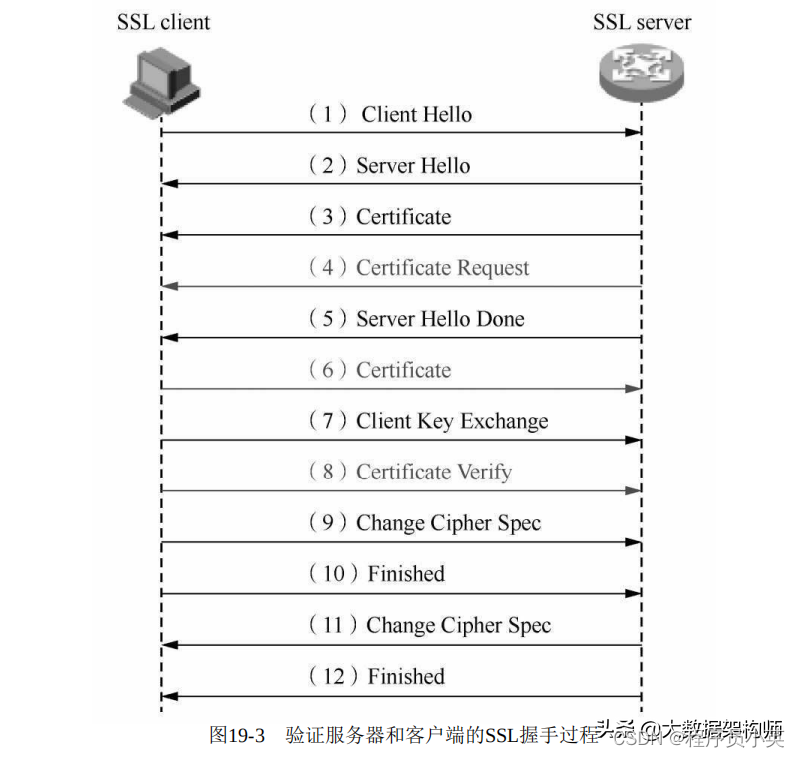

(9)SSL服务器盘算已交互的握手消息的Hash值,利用协商好的密钥和加密套件处置处罚Hash值(盘算并添加MAC值、加密等),并通过Finished消息发送给SSL客户端。SSL客户端利用同样的方法盘算已交互的握手消息的Hash值,并与Finished消息的解密结果比力,如果二者雷同,并且MAC值验证乐成,则证实密钥和加密套件协商乐成。SSL客户端接收到SSL服务器发送的Finished消息后,如果解密乐成,则可以判定SSL服务器是数字证书的拥有者,即SSL服务器身份验证乐成,由于只有拥有私钥的SSL服务器才气从Client Key Exchange消息中解密得到Premaster Secret,从而间接地实现了SSL客户端对SSL服务器的身份验证。验证服务器和客户端的SSL握手过程如图19-3所示。
SSL客户端的身份验证是可选的,由SSL服务器决定是否验证SSL客户端的身份。如图19-3中(4)、(6)、(8)部分所示,如果SSL服务器验证SSL客户端身份,则SSL服务器和SSL客户端除了交互“只验证服务器的SSL握手过程”中的消息协商密钥和加密套件,还需要进行以下操作。
(1)SSL服务器发送Certificate Request消息,哀求SSL客户端将其证书发送给SSL服务器。
(2)SSL客户端通过Certificate消息将携带自己公钥的证书发送给SSL服务器。SSL服务器验证该证书的正当性。
(3)SSL客户端盘算已交互的握手消息、主密钥的Hash值,利用自己的私钥对其进行加密,并通过Certificate Verify消息发送给SSL服务器。
(4)SSL服务器盘算已交互的握手消息、主密钥的Hash值,利用SSL客户端证书中的公钥解密Certificate Verify消息,并将解密结果与盘算出的Hash值比力。如果二者雷同,则SSL客户端身份验证乐成。规复原有会话的SSL握手过程如图19-4所示。

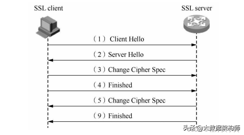

协商会话参数、创建会话的过程中,需要利用非对称密钥算法来加密密钥、验证通信对端的身份,盘算量较大,占用了大量的系统资源。为了简化SSL握手过程,SSL允许重用已经协商过的会话,详细过程如下。
(1)SSL客户端发送Client Hello消息,消息中的会话id设置为计划重用的会话的id。
(2)SSL服务器如果允许重用该会话,则通过在Server Hello消息中设置雷同的会话id来复兴。这样,SSL客户端和SSL服务器就可以利用原有会话的密钥和加密套件,不必重新协商。
(3)SSL客户端发送Change Cipher Spec消息,通知SSL服务器后续报文将采用原有会话的密钥和加密套件进行加密和MAC盘算。
(4)SSL客户端盘算已交互的握手消息的Hash值,利用原有会话的密钥和加密套件处置处罚Hash值,并通过Finished消息发送给SSL服务器,以便SSL服务器判定密钥和加密套件是否正确。
(5)同样地,SSL服务器发送Change Cipher Spec消息,通知SSL客户端后续报文将采用原有会话的密钥和加密套件进行加密和MAC盘算。
(6)SSL服务器盘算已交互的握手消息的Hash值,利用原有会话的密钥和加密套件处置处罚Hash值,并通过Finished消息发送给SSL客户端,以便SSL客户端判定密钥和加密套件是否正确。
