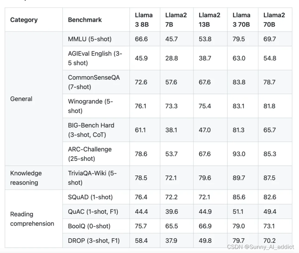

2.1 尺度测试
这次的 Llama 在性能上展现了大幅度提升,包括最直接的 8k 上下文(之前是4k),以及可以更好地完成输出任务。
通过pre-training和post-training的改进,Llama 3的预训练和指令微调模子是现在在8B和70B参数尺度上存在的最好的模子(停止至发布日期)。
Post-training的改进大大低沉了错误拒绝率,改善了划一性,增加了模子响应的多样性;Llama 3在推理、代码生成和指令跟踪等功能上有极大的提升,详细看一下对比数据:
(Llama 3 Pretrained模子)
(Llama 3 Instruct模子)
(这里再附一张 Llama 2 和 3 的对比)

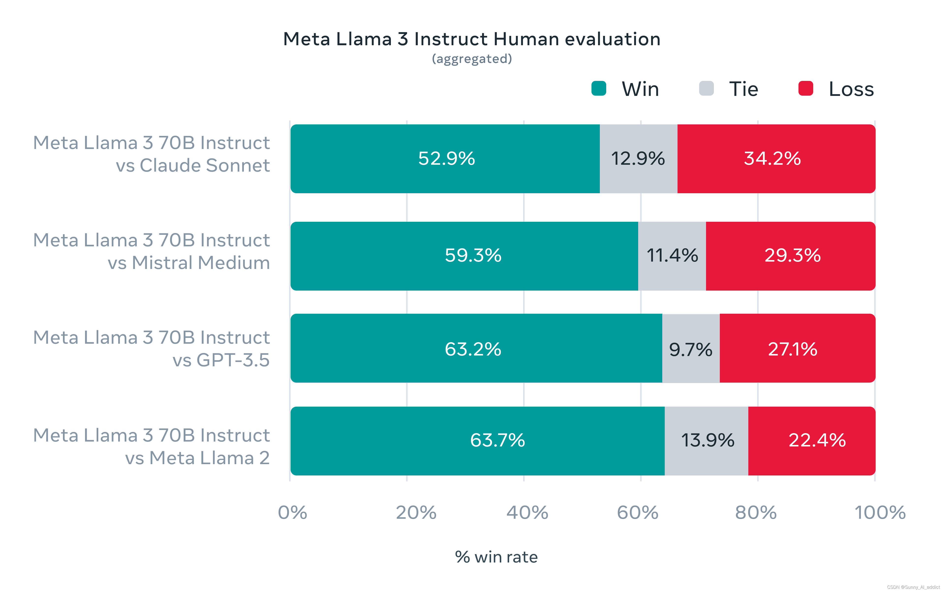

2.2 人类偏好测试
在Llama 3的开发过程中,为了优化实际场景的性能,Meta开发了一个新的高质量的人类评价集。这个评估集包罗1800个提示,涵盖了12个关键用例:征求建议、头脑风暴、分类、封闭式问题回答、编码、创造性写作、提取、作为一个脚色/脚色中、开放式问题回答、推理、重写和总结。
下面的图表显示了模子对这些种别的人类评估的汇总效果:
根据人类评估者的偏好排名,Llama 的 70B 参数模子在实际应用场景中的表现,尤其是在指令跟随方面,相较于其他相当规模的模子表现出了显著的优势。

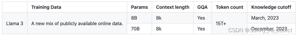

3.2 训练数据
(Always the secret sauce!)
训练数据量:Llama 3 的预训练数据集增加至15T (比Llama 2大7倍,且其中包罗的代码量是Llama 2的4倍, 这有助于Llama 3在代码能力以及逻辑推理能力的性能提升),这些数据都是从公开来源网络的高质量数据集。
多语言数据:为了更好地适用于多语言利用场景,凌驾5%的Llama 3预训练数据集由覆盖30多种语言的高质量非英语数据组成(主要还是以英语为主,因此并不期望其他语言的表现能到达英语的水平)。

Llama 3版本引入了Meta基于Llama 2架构的4个新的开放LLM模子。它们有两种大小:8B和70B参数,每个参数都有基础(预训练)和指令调解版本。所有变体都可以在各种类型的消费者硬件上运行,并且上下文长度为8K令牌:
Meta-Llama-3-8b: Base 8B model
Meta-Llama-3-8b-instruct: Instruct fine-tuned version of the base 8b model
Meta-Llama-3-70b: Base 70B model
Meta-Llama-3-70b-instruct: Instruct fine-tuned version of the base 70b model
