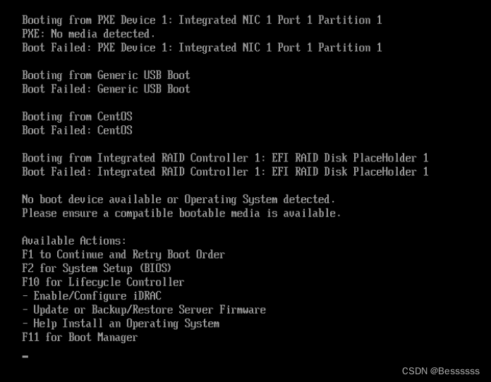

我是dell R740xd设备
服务器报错如下:
1. 确认题目:
① 根据提示,按恣意键。
界面如下:
② 回车确认,如下图
③ 输入
ok
,点finish
④ 再次进入。

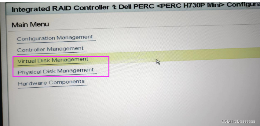

正常是可以到阵列卡界面的。如下图
⑤ 挨个查察物理磁盘、假造磁盘状态如下
阵列failed
两个硬盘foreign状态。(foreign状态表示硬盘中的设置与当前控制器设置不匹配)
确认题目:两块硬盘状态非常,为foreign状态,导致阵列非常!

F2进bios后界面,Device setting > Controller Managemen t > Advanced Controller Properties >Cache and Memory > Discard Preserved Cache(不一定是灰色)
② 导入foreign
F2进入BIOS → Device settings → …PERC卡… → Main Menu > Configuration Management → Manage Foreign Configuration > → Preview Foreign Configuration → Import Foreign Configuration
到如下界面,
勾选confirm,yes
确认后退出,
如进入以下界面,等待,
按F2,再看看物理磁盘及假造磁盘的状态
raid状态已经从 failed 变成 degraded
说明:Virtual Disks(假造磁盘)状态表现为Degraded意味着RAID阵列中的一个或多个物理磁盘发生了故障或失效,但阵列仍然在工作.加Degraded状态提示用户阵列的容错本领已经降低,存在数据丢失的风险
硬盘状态从 foreign变成 online。
再次试试能不能进入系统。
我的进去了,数据也没有丢失
