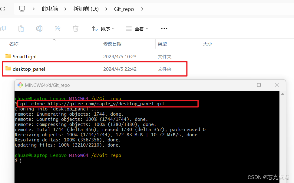

进入到终端命令行界面,输入拉取命令:
# git clone <url>
git clone https://gitee.com/maple_y/desktop_panel.git

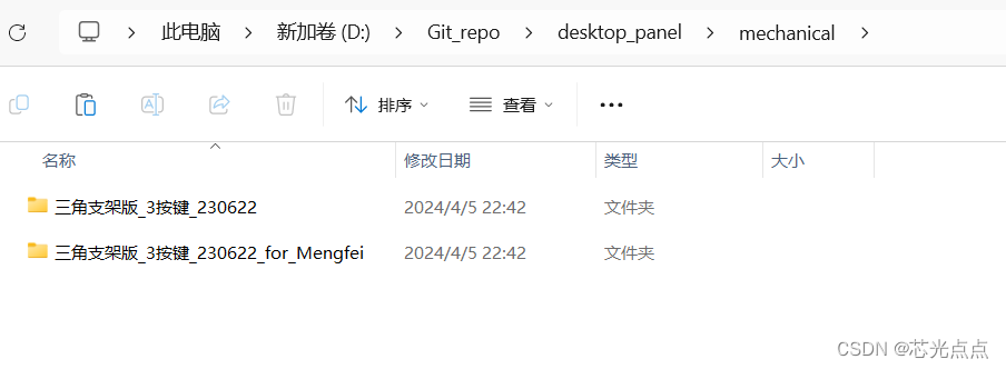

拉取成功后会在此文件夹处,多出一个工程文件夹,如下图:

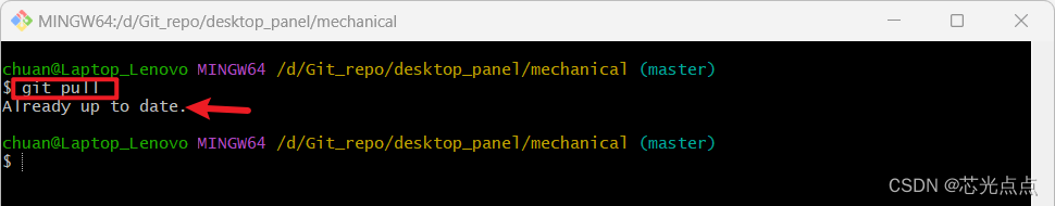

在修改文件前建议先git pull一下,拉取最新的工程,如图:
这就表现已经是最新的工程文件了。

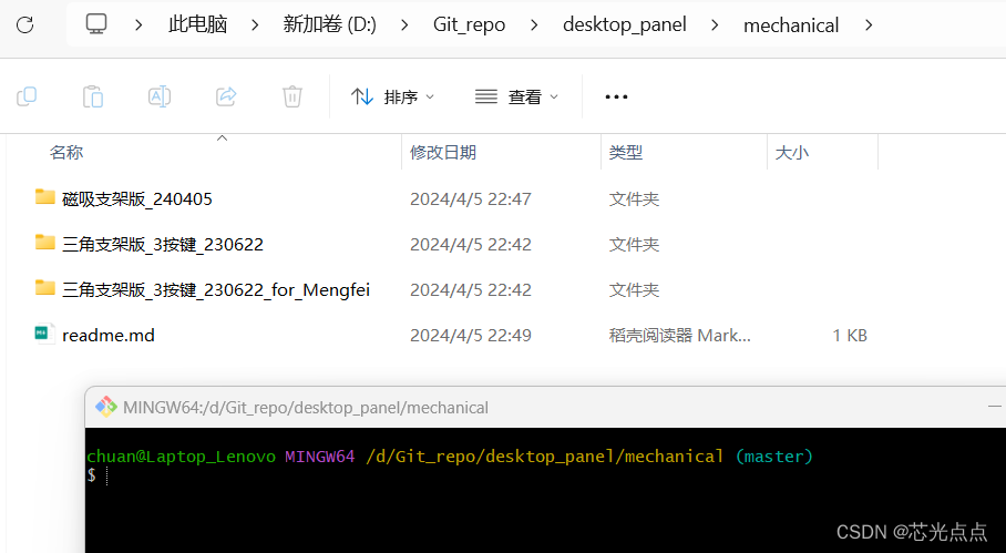

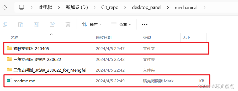

这里增加了一些文件,多了一个文件夹和文件,如图:
修改后:

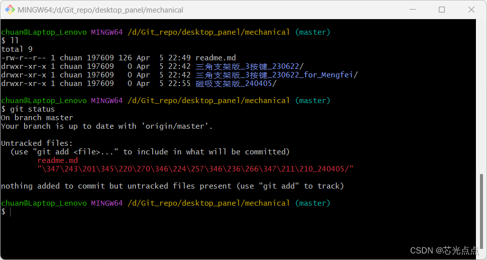

进入工程内部修改的文件夹处,右键重新打开 Git Bash,

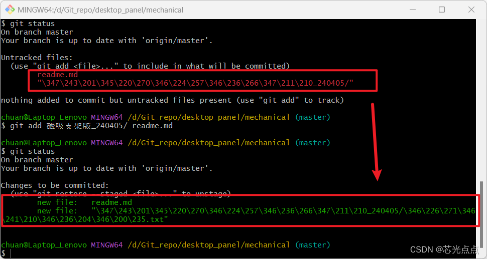

3.1 查看文件状态

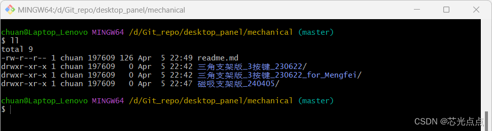

输入ll,查看当前目录下的文件夹和文件:
然后用 git status 查看当前改动的状态:
这个中文显示有乱码,不用管
3.2 添加改动并上传
然后添加改动的文件到git中:
# 添加文件到git
# 不是新增,修改的文件或文件夹 也需要用add来添加到git
git add 磁吸支架版_240405/ readme.md
tips:
git add 后面的参数支持文件夹,也支持文件,可以同时写多个,用空格分开即可;
这个MINGW终端窗口和linux很像,可以 鼠标左键选中了(在单词处双击可以直接选中整个单词)即已经复制,鼠标中键可以直接粘贴复制的文本。
再用 git status 查看当前改动的状态,发现从红色变为了绿色:

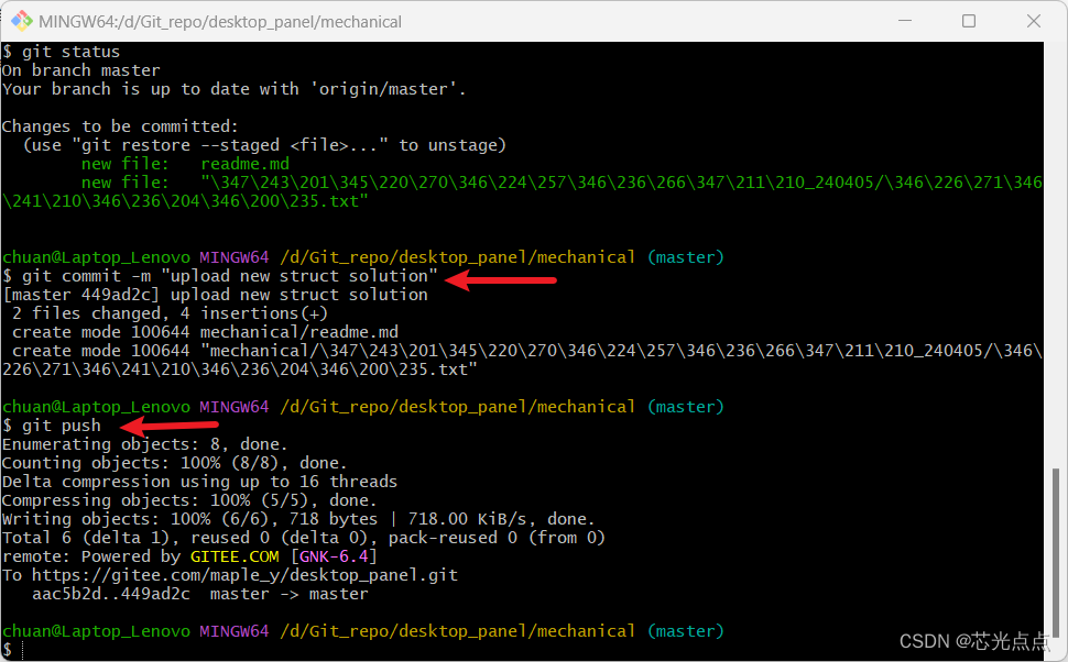

在该终端中继续使用:
# commit到本地仓库
# git commit -m <comment>
# 这个comment一定要写,标记一下此次提交的内容或改动点
git commit -m "upload new struct solution"
# push到远程仓库
git push

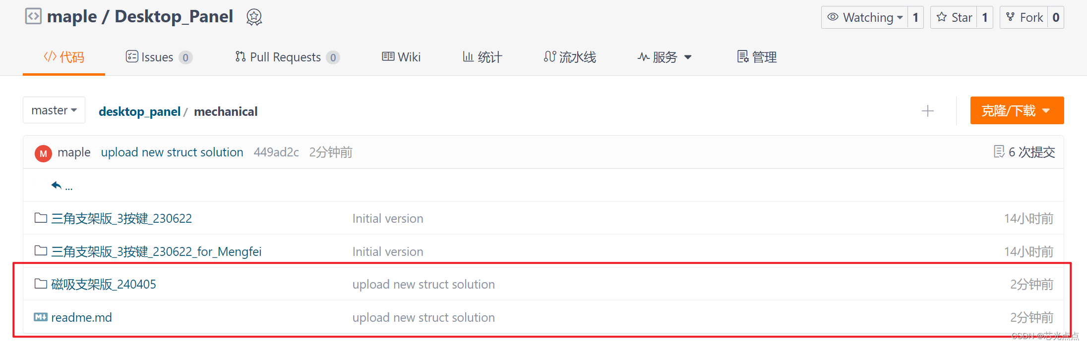

如图表现已经成功推送到了长途仓库
在网页端查看:
确实已经上传上去了。

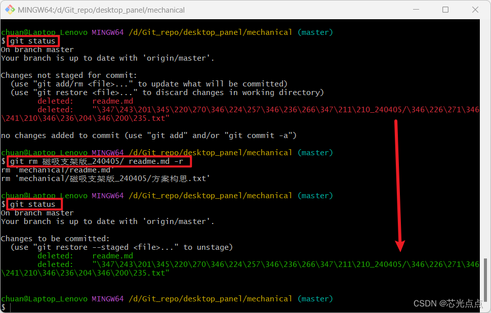

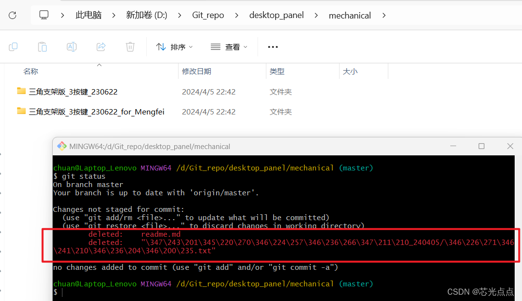

我删除了前面创建的文件夹和文件,在改动目录处右击打开 Git Bash,先用git status查看状态:
变成了delede 开头的红色,然后继续输入:
2 把删除同步到长途仓库
git rm 磁吸支架版_240405/ readme.md -r
这个 git rm 和 git add 用法很像,后面的参数支持文件夹,也支持文件,可以同时写多个,用空格分开即可。 由于含文件夹,后面需要带一个参数 -r;
再用git status查看状态 已经变成绿色了,如图:

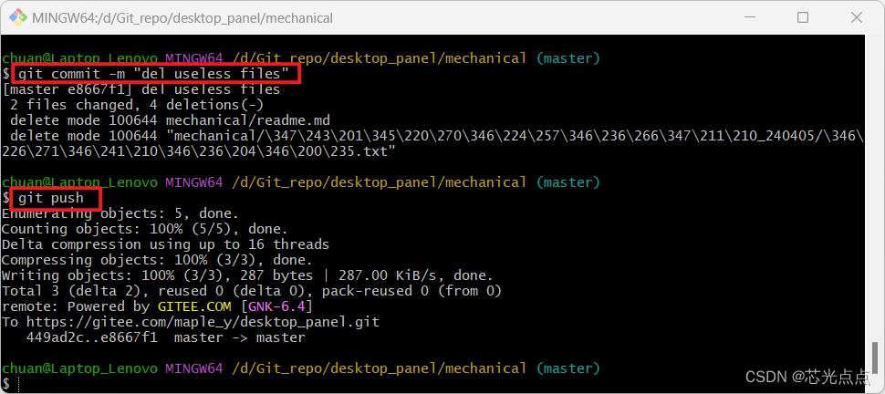

然后再这个终端继续:
# 提交到本地仓库
git commit -m "del useless files"
# 同步到远程仓库
git push
成功后如图:

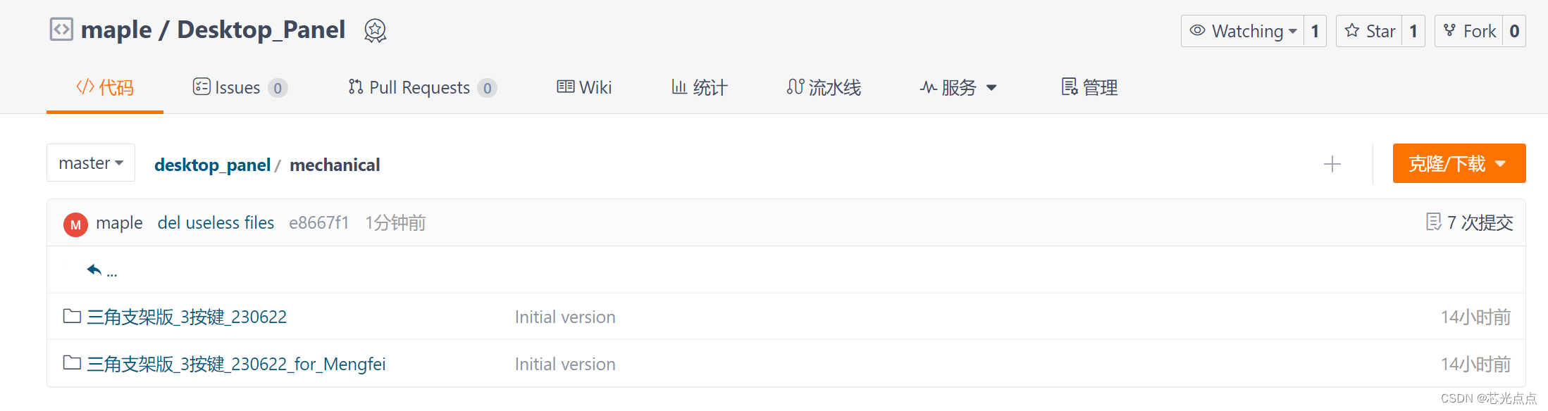

再在在网页端查看:
又没了,说明改动已经同步到长途仓库了。
