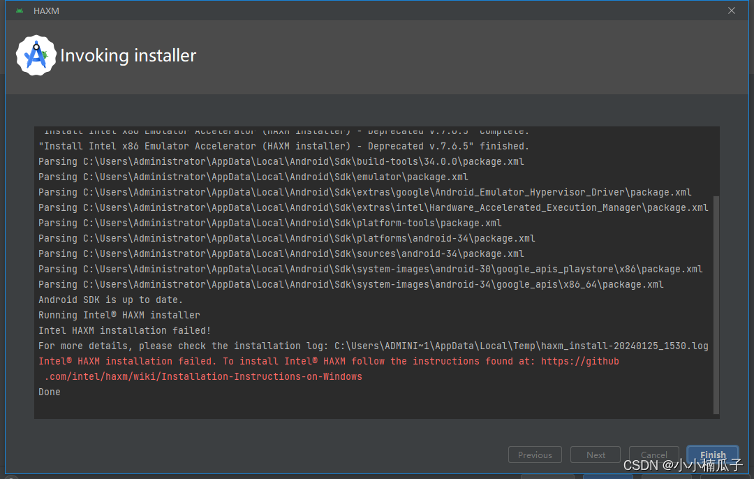

最近在搭建 Flutter  环境,但是在 Android Studio 中安装 Virtual Device 时,出现了一个 问题 Intel® HAXM installation failed. To install Intel® HAXM follow the instructions found at: https://github.com/intel/haxm/wiki/Installation-Instructions-on-Windows 不停提示HAXM 下载失败。

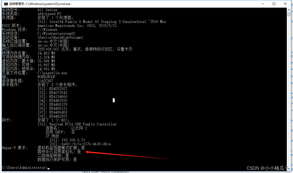

1. 验证虚拟化支持
我这里失败的主要缘故原由就是  Hyper-V 要求: 固件中已启用虚拟化: 是, 一开始是 否 的,以是导致不停下载不上。
1.1 先查看设备是否开启虚拟化支持

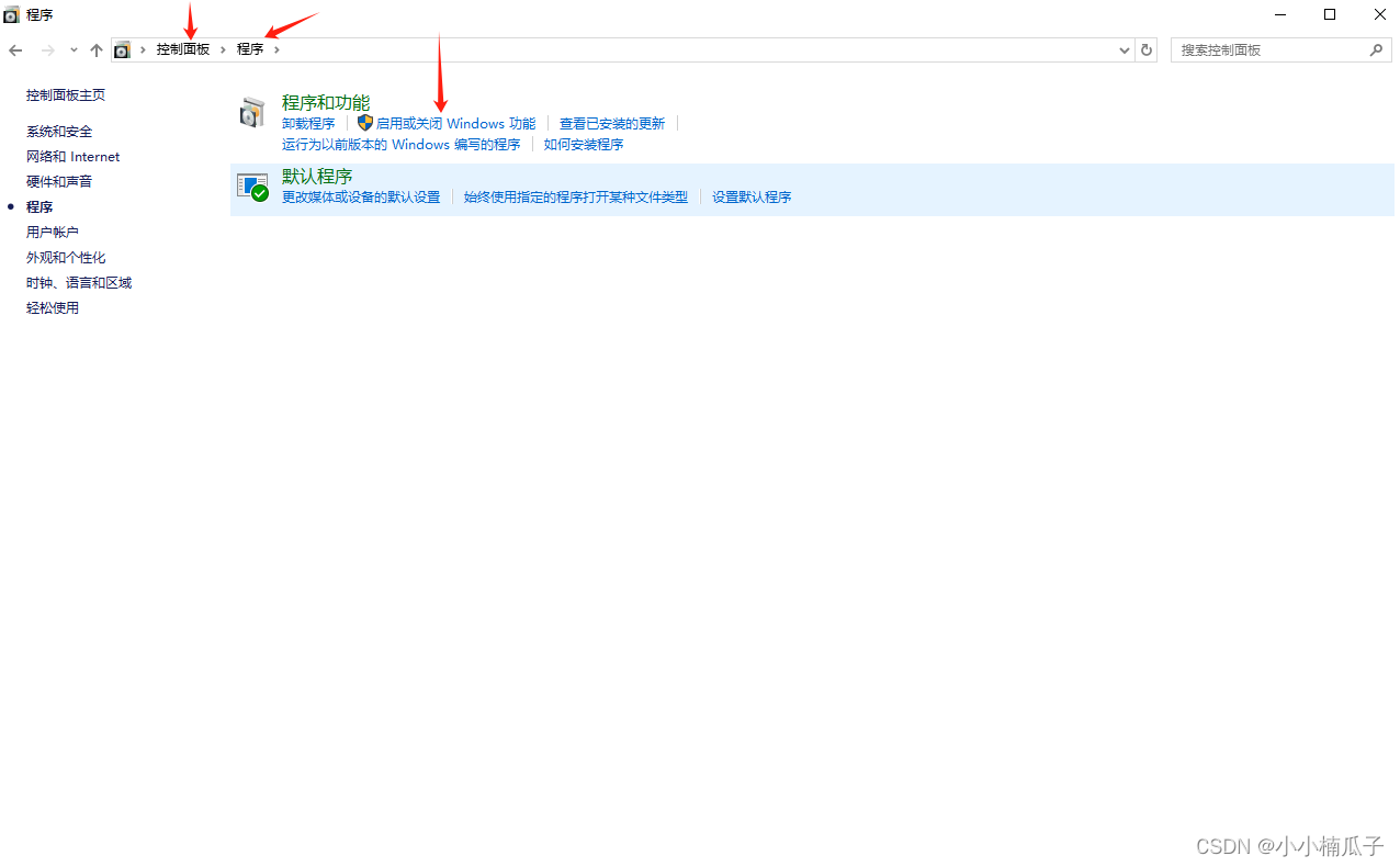

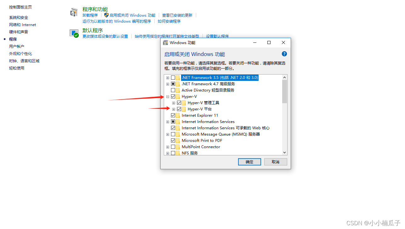

1.2 启用Hyper-V(如有必要)
   打开控制面板 -> 程序 -> 启用或关闭 Windows 功能
    勾选 Hyper-V,然后重启电脑。
我本身实验的时间,如果没有启用 Hyper-V 还是无法安装 HAXM

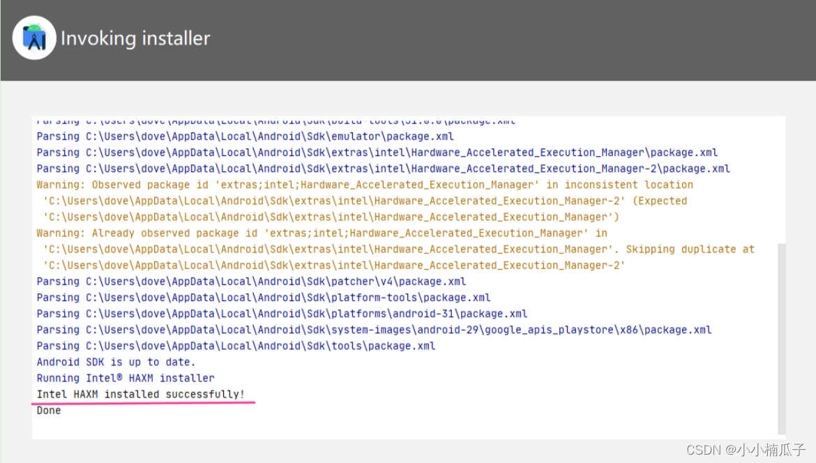

  2. Android Studio 中重新安装HAXM
   走到这里,已经可以正常安装 HAXM 了。

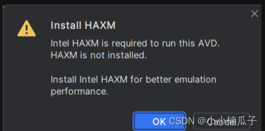

   当我兴高采烈的启用 Virtual Device 时,又出了幺蛾子。 Intel HAXM is required to run this AVD.HAXM is not installed. Install Intel HAXM for better emulation performance. 就是下面这个报错。

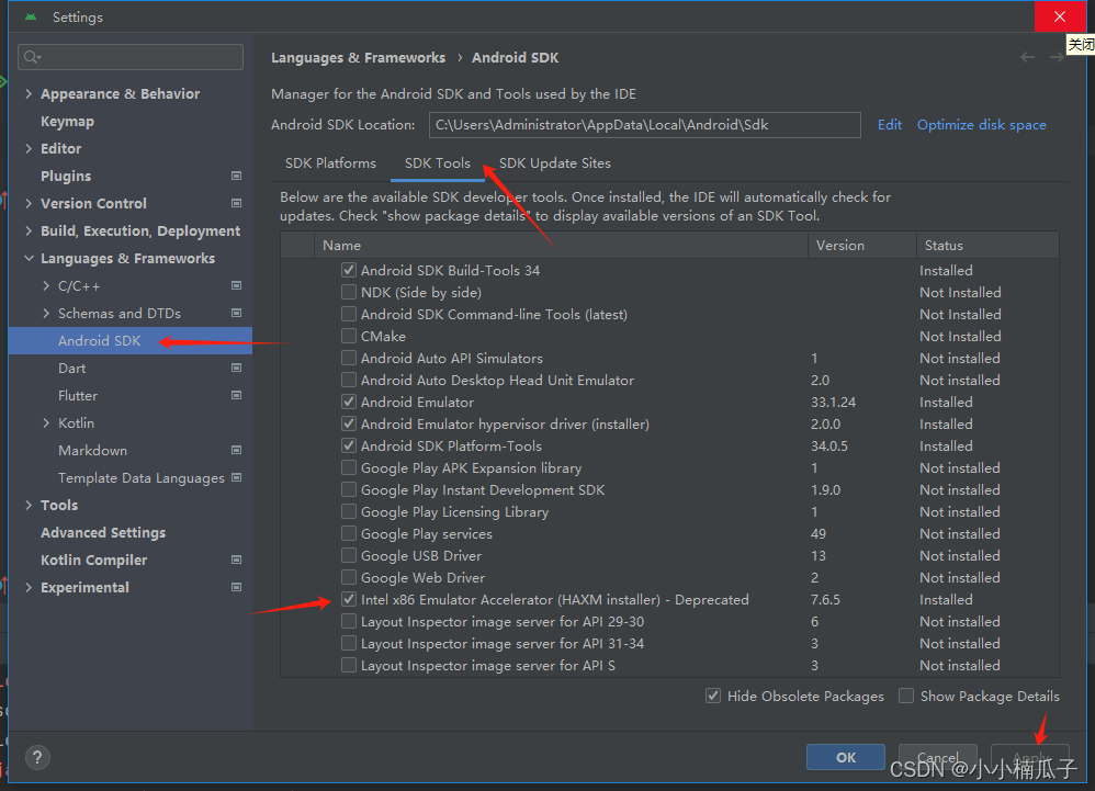

2.1 Android Studio 中使用 SDK Tools 重装 HAXM
   这里就没什么技能含量了,取消勾选,然后点击 Apply,在勾选 再点击Apply 然后 OK。
如果这里还不行的话,请看 2.2

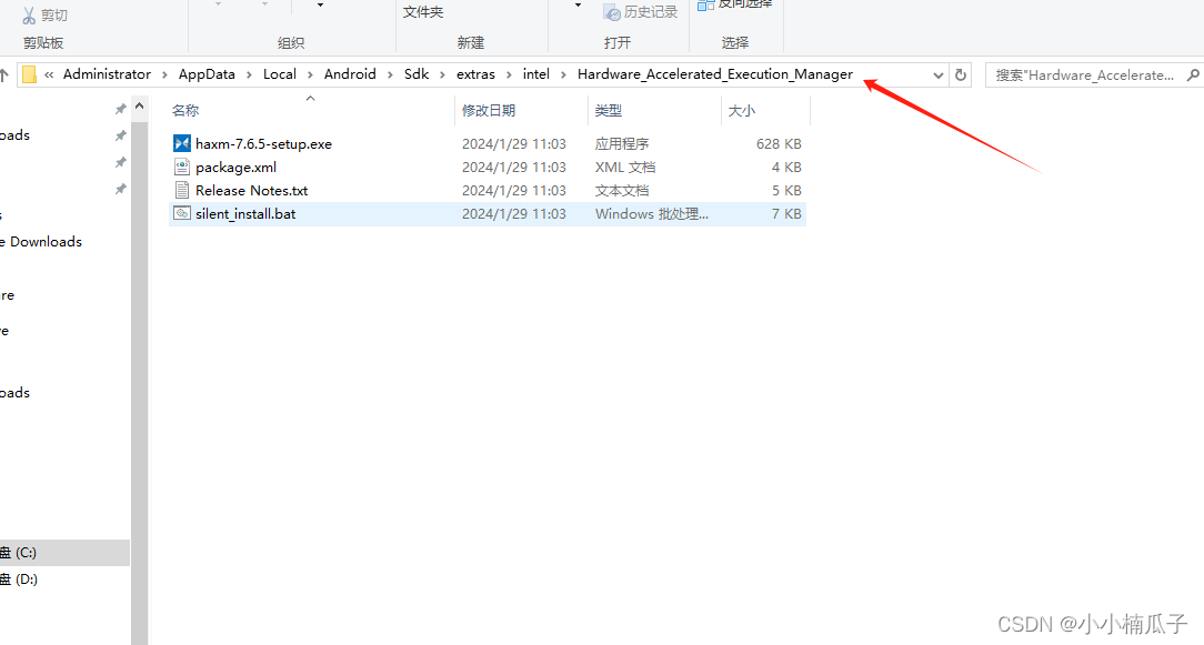

2.2 手动安装 HAXM
   正常环境下,Android Studio 中安装完以后,可以在下面的目录中看到 haxm-xx.exe 文件的,下方的目录请根据本身的实际环境来找
C:\Users\Administrator\AppData\Local\Android\Sdk\extras\intel\Hardware_Accelerated_Execution_Manager
找到以后,没有就手动下载一下,下载地点,有的话就在点击安装一下。

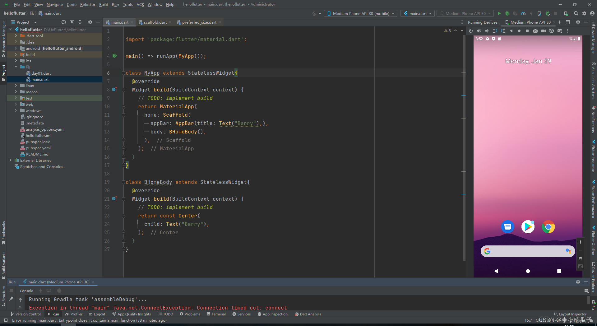

到这里我的Android Studio 的虚拟设备已经开启了,真的是困难曲折啊,有问题欢迎品评区沟通!!!!
