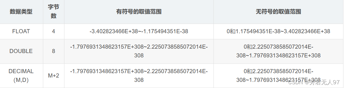

 2.浮点数类型和定点数类型
在MySQL数据库中使用浮点数和定点数来存储小数。浮点数的类型有两种:单精度浮点数类型(FLOAT)和双精度浮点数类型(DOUBLE)。而定点数类型只有一种即DECIMAL类型。下图列举了 MySQL中浮点数和定点数类型所对应的字节大小及其取值范围:

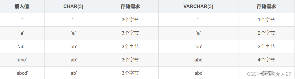

 3.字符串类型
在MySQL中常用CHAR 和 VARCHAR 表示字符串。两者不同的是:VARCHAR存储可变长度的字符串。
当数据为CHAR(M)类型时,不管插入值的长度是现实是多少它所占用的存储空间都是M个字节;而VARCHAR(M)所对应的数据所占用的字节数为现实长度加1

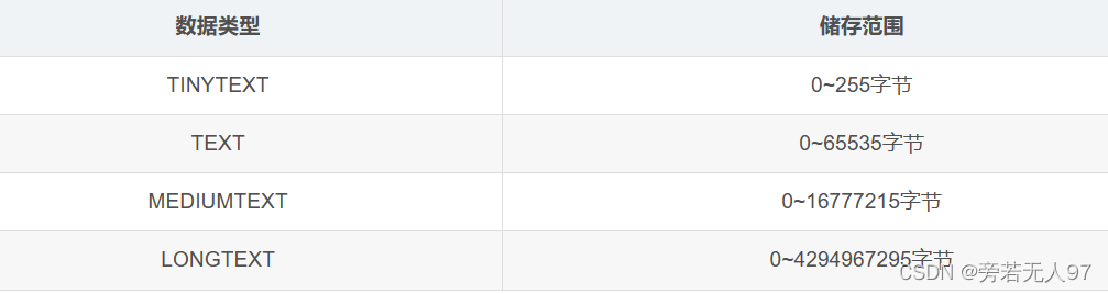

4.字符串类型
文本类型用于表示大文本数据,比方,文章内容、评论、详情等,它的类型分为如下4种:

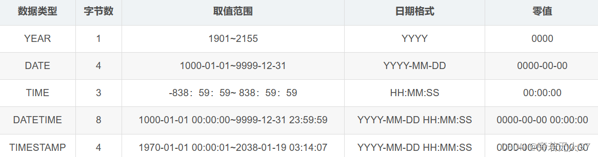

5.日期与时间类型
MySQL提供的表示日期和时间的数据类型分别是 :YEAR、DATE、TIME、DATETIME 和 TIMESTAMP。下图列举了日期和时间数据类型所对应的字节数、取值范围、日期格式以及零值:

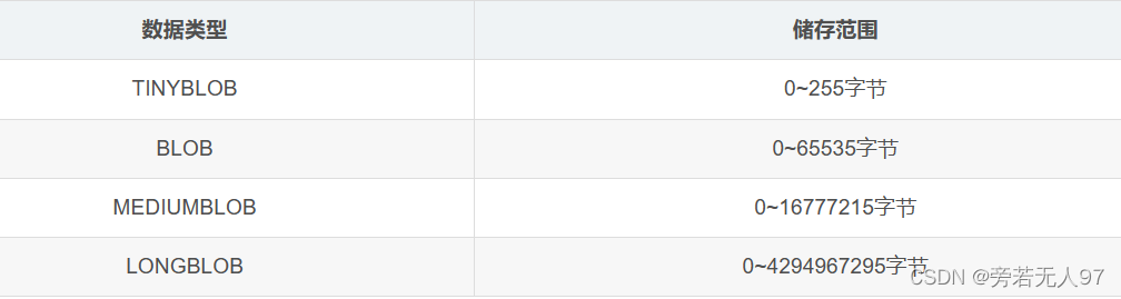

6.二进制类型
在MySQL中常用BLOB存储二进制类型的数据,比方:图片、PDF文档等。BLOB类型分为如下四种:

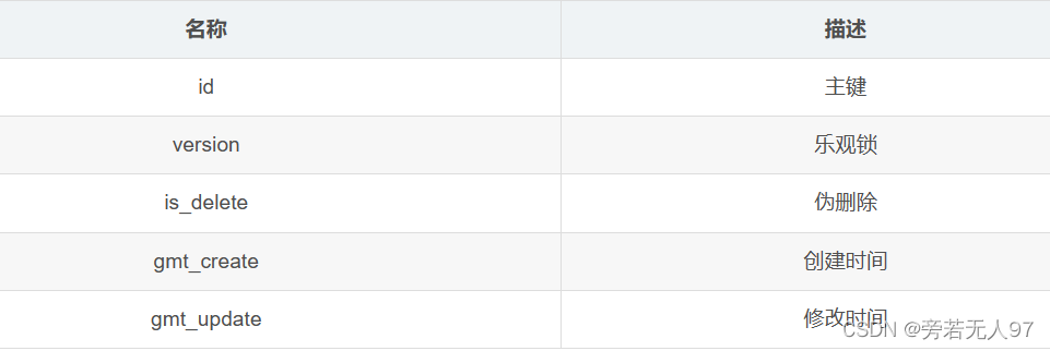

拓展:每一个表,都必须存在以下五个字段:
