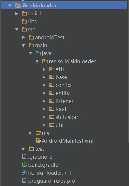

这里我们直接来看看lib_skinloader这个库吧(这内里的内容大部门是泉源于Android-Skin-Loader这个框架,我只做了部门修改,重要是适配AppCompatActivity,原框架是基于最初的Activty开发的,在这里再次感谢开源作者),这个库就是今天所讲的核心内容
我们都知道在Android中如果想去获取资源文件都必须通过Resources去获取。这个库的核心思想就是动态的去加载第三方包内里的包,获取到其Resources然后以获取到的这个Resources去获取第三方包内里的资源内容,最后设置到我们有需响应皮肤更改的View上。
这里我就只介绍load和base两个包,其他包的内容在讲解的时候会涉及到
###1.load包
我们先来看看这个load包内里的内容(实在这里就是今天核心内容的核心)。
内里有两个类文件:SkinInflaterFactory、SkinManager
我们先来看看SkinManager的实现,直接跳到load方法

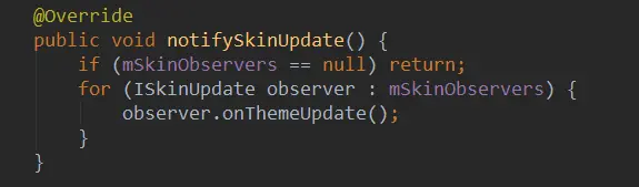

我们来看看notifySkinUpdate()的实现
这里很简朴,就是去遍历mSkinObservers这个集合,然后去关照更新。对于ISkinUpdate是一个接口,每个必要皮肤更新的Activity都必要去实现这个接口。
SkinManager这个类内里还有诸如getColor(int resId)、getDrawable(int resId)这样的方法,就是去获取第三方包对应的资源文件,值得注意的是如果你的第三方包里没有对应的资源文件,那么就会使用默认的资源文件,如果你有需求,你完全可以去添加一些类似getMipmap(int resID)这样的方法。

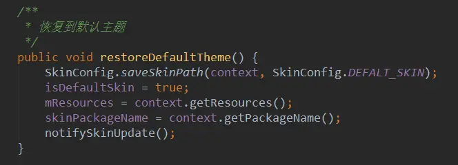

对了,还有一个比较重要的方法忘了讲
这个方法就是恢复到系统的默认主题,原理和load都差不多,实现还简朴了许多。SkinManager这个类就说这么多,详细实现请到源码中去查看,许多地方我都给了注释。

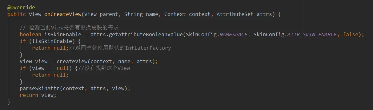

我们再来看看SkinInflaterFactory,在这内里重要就是做一些填充View相关的一些工作。我实现的是LayoutInflaterFactory这个接口而不是文章之前提到的LayoutInflater.Factory这个接口是因为这里必要与AppCompatActivity兼容,如果你照旧用之前的那个就会出现一些错误,反正我刚弄的时候是折腾了很久的。不管怎么样原理始终是一样的。SkinInflaterFactory的作用就是去搜集那些有必要响应皮肤更改的View。 我们来看看onCreateView的实现

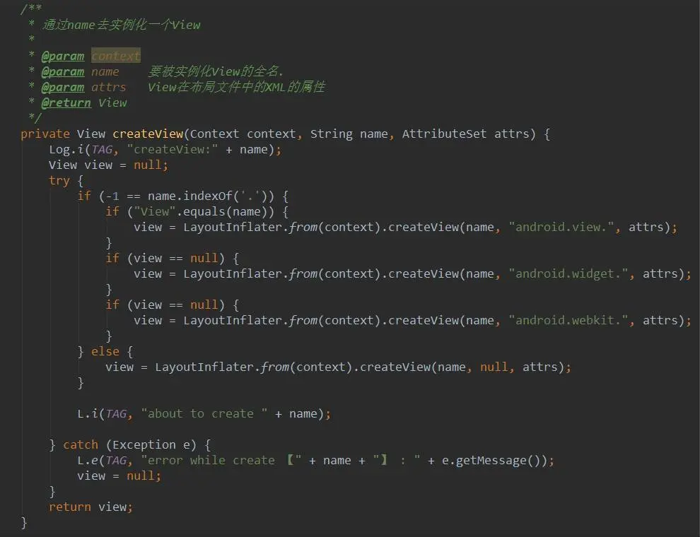

首先我们先去判断这个当前将要View是否有更改皮肤的需求,如果没有我们就返回默认的实现。如果有,我们就本身行止置惩罚 来看看createView方法的实现
看起来许多,实在这个方法就是去动态的去创建View。

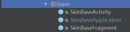

###2.base包
可以看见这个包内里肯定就是Activity、Fragment、Application的实现,作用肯定就是封装一些公用的方法和属性在内里。
下面我们一个一个来分析
SkinBaseApplication:
可以看到这里我们对SkinManager做了一些初始化的操纵。以后我们有必要皮肤更改需求的应用一定要记得一定要继承于SkinBaseApplication。

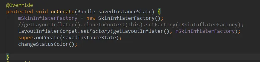

SkinBaseActivity 我们来看看其onCreate方法
在这里使用了我们之前自定义的View的InflaterFactory,来更换默认的Factory。记住一定要在super.onCreate(savedInstanceState);这个方法之前调用。SkinBaseActivity内里还提供了动态添加可以响应皮肤更改需求的View的相关方法。当然必要响应换肤更改的Activity都必要继承SkinBaseActivity。详细实现请看源码。

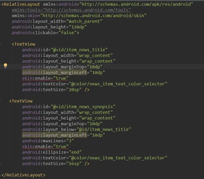

来看一个布局文件
其中xmlns:skin=”http://schemas.android.com/android/skin“是我们自定义的,在SkinConfig有。 我们只需在有皮肤更改需求的View中参加skin:enable=”true” 就OK了。

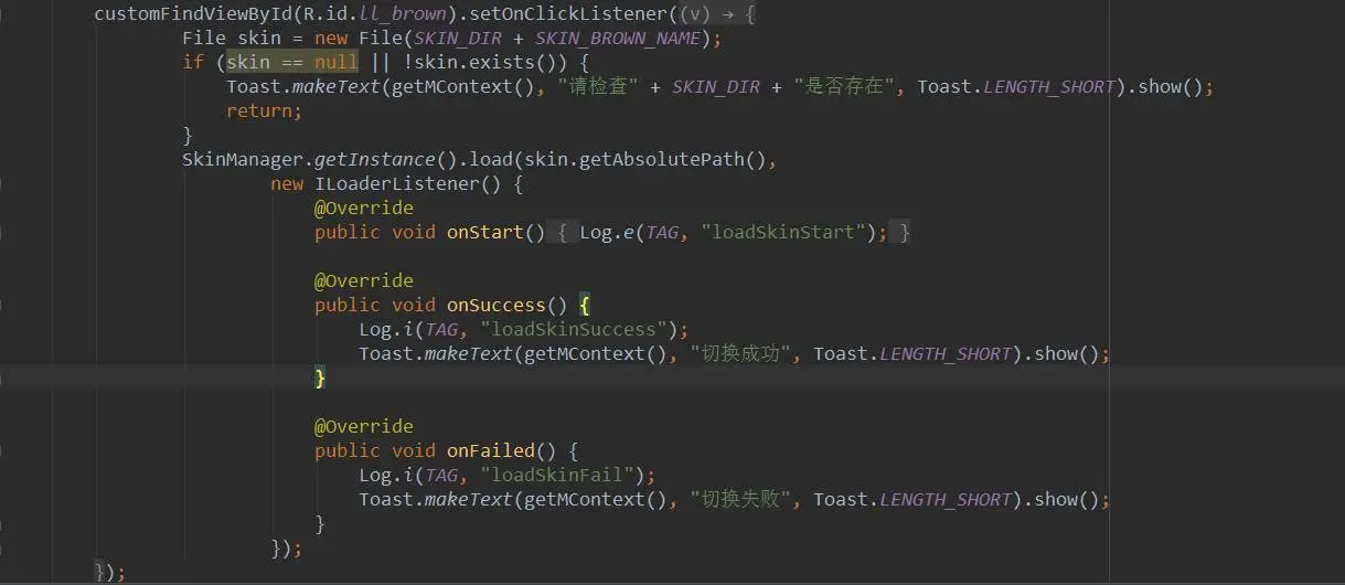

再来看看MainActicvity的部门代码
这里就是动态的添加有皮肤更改需求的View。
上面就介绍完了在布局文件中使用方法和在代码中使用方法。
我们应该怎么去换肤呢?很简朴,只需调用SkinManager的load方法就可以了,把皮肤路径传进去就可以了,我的这个Demo为了简朴起见,没有做在线换肤的功能,只是在当地提供了可以更换的皮肤,看到这里我相信你对怎样在线换肤已经有想法了。

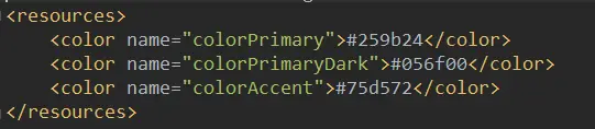

最最后我们来看看怎么去开发皮肤包。实在这个是最简朴的,皮肤包实际上就是一个根本的Android项目,内里不包含类文件,只有资源文件。**这里只需注意 这里的资源文件名字一定要和原项目中的雷同,而且只用包含那些在皮肤更改时必要改变的那些就行了!**比方我的这个Demo就只是简朴对上面的三种颜色做了简朴的切换。开发了棕色和黑色两款皮肤,以是资源文件中只有三个color的值,开发完成之后我们必要将其打包成apk文件,为防止用户点击安装,我们将厥后缀改成了skin,这样做也具有标识性。如果照旧不太清晰可以直接去源码中查看。
