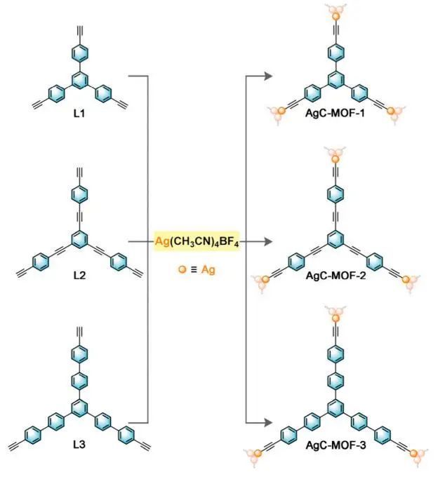

在CO(NH2)2存在下,采用溶剂热法将差别尺寸的三角形炔基配体与Ag(CH3CN)4BF4反应合成了同网状的AgC-MOFs。此中,利用1, 3, 5-三(4-乙炔基苯基)苯(L1)、1, 3, 5-三((4-乙炔基苯基)乙炔基)苯(L2)和4, 4⁗-二乙炔基-5″-(4'-乙炔基-[1, 1'-联苯基]-4-基)-1, 1': 4',1″: 3″,1‴: 4‴, 1⁗-五联苯(L3),分别得到AgC-MOF-1(C30H15Ag3)、AgC-MOF-2(C36H15Ag3)和AgC-MOF-3(C48H27Ag3)。
图1.三种AgC-MOFs的合成表示图

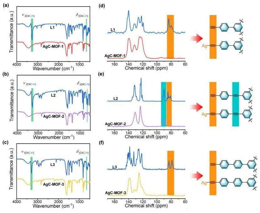

图2.炔基配体和AgC-MOFs的FTIR光谱和13C CP-MAS NMR光谱

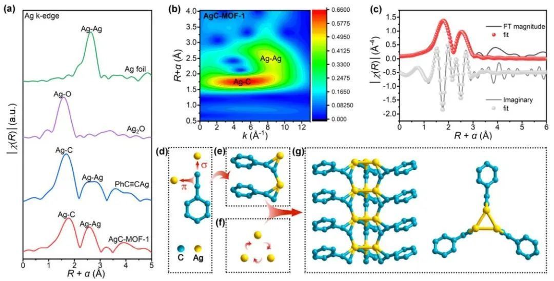

AgC-MOF-1的k3加权傅立叶变更EXAFS(FT-EXAFS)显示出两个上风峰,分别位于~1.77和2.57 Å,它们与PhC≡CAg和Ag箔的对比显示,AgC-MOF-1中存在Ag-C和Ag-Ag键相互作用。在5.3和8.3 Å-1(k空间)处观察到最大强度,分别对应Ag-C和Ag-Ag配位。拟合效果表明,Ag的配位数约为5(Ag-C, 3;Ag-Ag, 2),Ag-C和Ag-Ag的间隔分别约为2.26和2.78 Å。根据Ag-C和Ag-Ag的配位数以及Ag(I)和炔基之间的通用σ-π配位模式,得到了由炔基包围的三核Ag(I)簇的构型,相邻的Ag(I)簇由炔基桥接。
图3. AgC-MOF-1的XAFS表征
