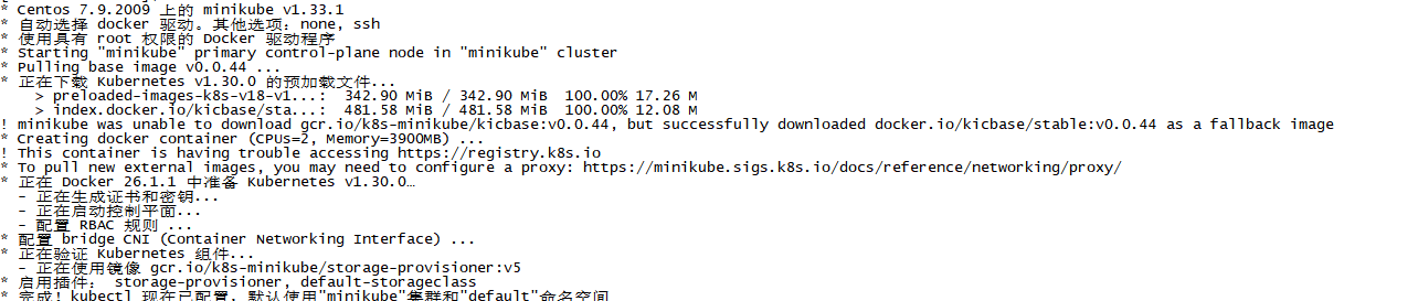

4、启动
  1. minikube start
启动过程大抵如下,会自动拉取镜像
