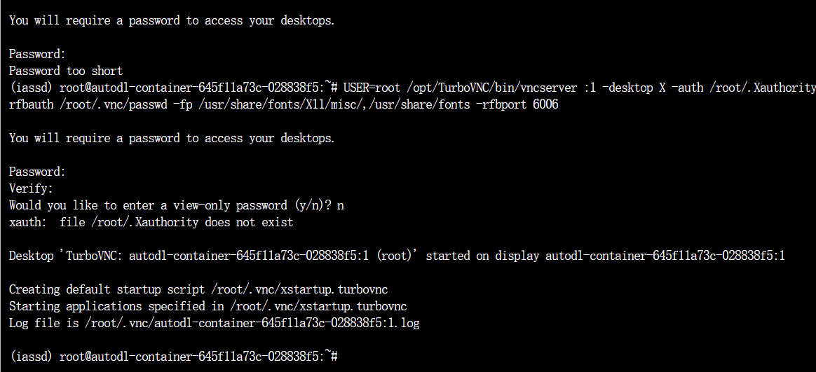

  1. # 启动VNC服务端,这一步可能涉及vnc密码配置(注意不是实例的账户密码)。另外如果出现报错xauth未找到,那么使用apt install xauth再安装一次
  2. #在6006端口启动VNC服务端
  3. USER=root /opt/TurboVNC/bin/vncserver :1 -desktop X -auth /root/.Xauthority -geometry 1920x1080 -depth 24 -rfbwait 120000 -rfbauth /root/.vnc/passwd -fp /usr/share/fonts/X11/misc/,/usr/share/fonts -rfbport 6006
  4. # 检查是否启动,如果有vncserver的进程,证明已经启动
  5. ps -ef | grep vnc
  1. # 如果再次启动,删除上一次的临时文件,否则无法正常启动,jupyter无法正常开启
  2. #务必记得
  3. rm -rf /tmp/.X1*
下面是第一次启动时候会出现的提示:You will require a password to access your desktops.
第一次输暗码要6位,短了则重启动重输入一个,
然后符合要求则会跳出第二个提示:Would you like to enter a view-only password (y/n)?
第二次的暗码别输入,直接选择 n,然后回车

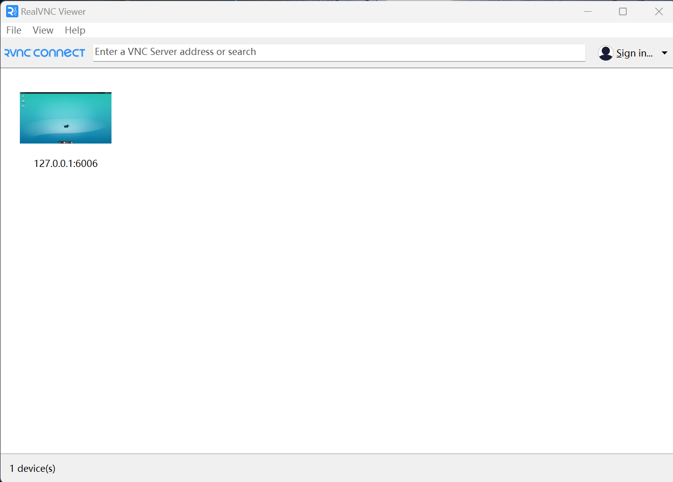

VNCviewer利用
下载地址

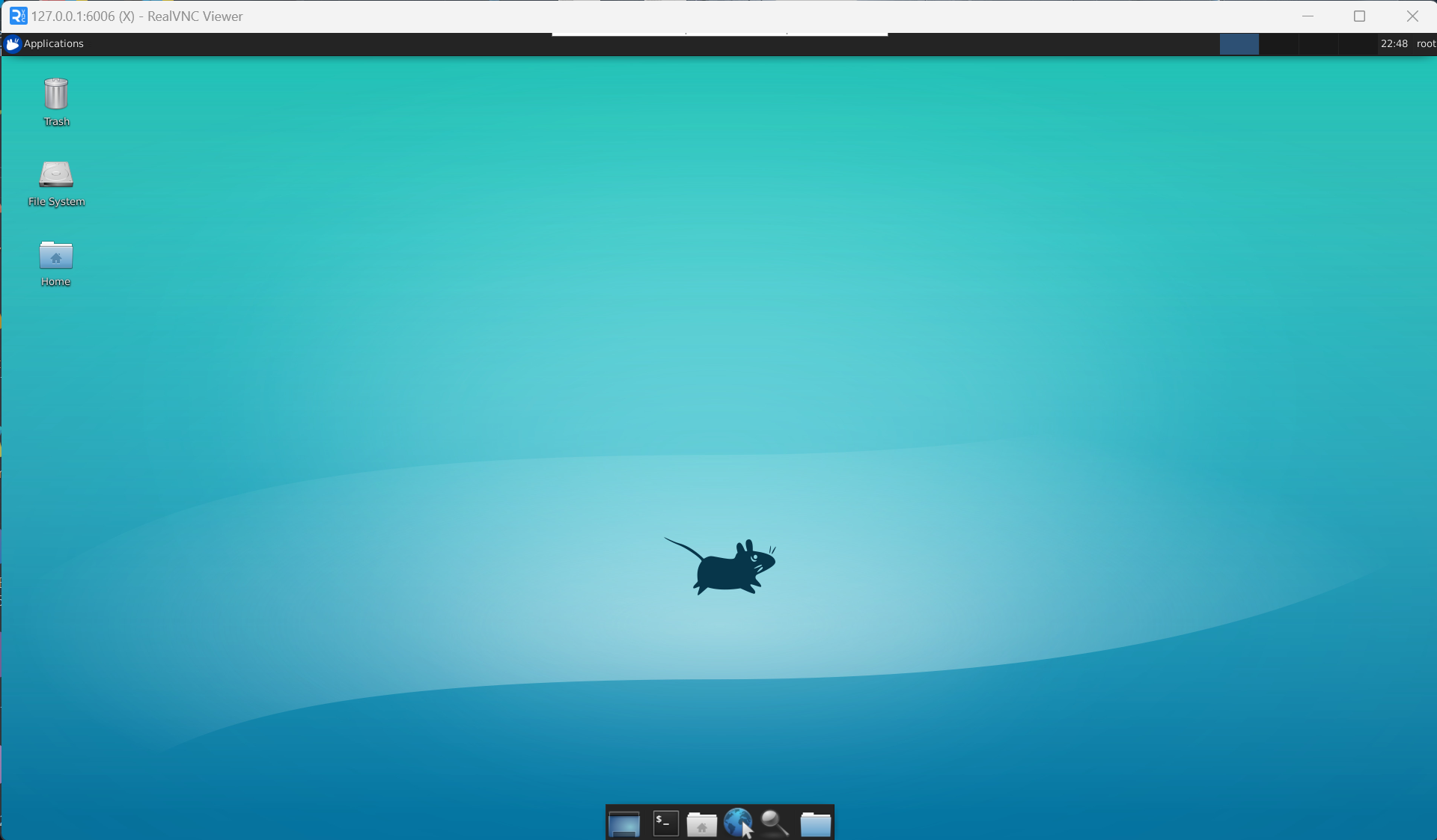

完成上述步骤后利用vnc客户端连接,地址请填写:127.0.0.1:6006
可以直接当地以图形界面操控云服务器
