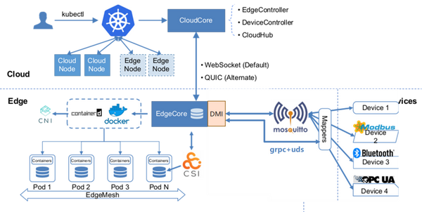

▍2.1 DMI框架定位
图 2 DMI 在 KubeEdge 架构中的定位DMI在KubeEdge架构中的定位如图2所示。DMI类似Kubernetes的CNI、CSI、CRI等接口,定义了一组EdgeCore与Mapper之间的内部API接口以及外部应用访问Mapper的统一的API接口。其中内部接口底层由gRPC结合UDS的方式来实现,外部API接口支持mqtt和REST两种接入方式。Mapper不论是何种承载、实现方式,只要实现了DMI中所定义的上行、下行数据接口,即可接入KubeEdge云原生边缘计算平台,使用云原生的方式对设备进行管理。
