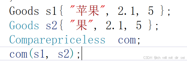

这里的Comparepriceless(),这是在干什么呢:sort要接受的是一个函数,而我们现在Comparepriceless是一个类,所以是用它调用operator(),我们此时用的是仿函数,然后用匿名对象调用operator,但是不能用有名对象的operator(),这是因为你()要传参数,它必要的是如许的:如许才气调用到,但是我们仿函数会主动反过来调用

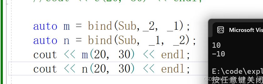

 三:bind
   std::bind函数定义在头文件中,是一个函数模板,它就像一个函数包装器(适配器)接受一个可     调用对象(callable object),生成一个新的可调用对象来“适应”原对象的参数列表。一般而     言,我们用它可以把一个原本接收N个参数的函数fn,通过绑定一些参数,返回一个接收M个(M     可以大于N,但这么做没什么意义)参数的新函数。同时,利用std::bind函数还可以实现参数顺     序调整等操作。      bind 本质返回的一个仿函数对象
     调整参数顺序(不常用)
     _1代表第一个实参
     _2代表第二个实参
  1. using placeholders::_1;
  2. using placeholders::_2;
  3. using placeholders::_3;
  4. int Sub(int a, int b)
  5. {
  6.         return (a - b) ;
  7. }
  8. int SubX(int a, int b, int c)
  9. {
  10.         return (a - b - c) ;
  11. }
  12. int main()
  13. {
  14.         auto a = bind(Sub, _1, _2);
  15.         cout << a(10, 20) << endl;
  16.         // 调整参数个数 (常用)
  17.         auto b = bind(Sub, 100, _1);//固定一个值 _1永远表示第一个你要传给的值,不是固定第一个
  18.         cout << b(20) << endl;;
  19.
  20.         auto c = bind(Sub, _1, 100);
  21.         cout << c(20) << endl;
  22.         auto d = bind(SubX, _1, _2, _3);
  23.         cout << d(10, 20, 30) << endl;
  24.         auto e = bind(SubX, 100, _1, _2);
  25.         cout << e(20, 30) << endl;
  26.
  27.         auto f = bind(SubX, _1, 100, _2);
  28.         cout << e(20, 30) << endl;
  29.         return 0;
  30. }
最常用的就是用调整参数个数,还有就是调整参数顺序
_1 ,_2这种表示你开始传参(也就是除了那些固定的值的)的第一个,开始传参之后的第二个
还有就是要注意function 和bind不一样的区别,function要传有名对象,匿名对象或者有名对象的指针,bind传的函数指针并不用加括号,但是function在传匿名对象时间加了括号,注意括号的利用
