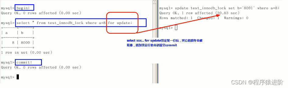

  【结论】: 当 session1 对一行数据修改,但未提交时,session2 修改行数据时会壅闭,但是可以查询,但查到的是旧数据。
   取消自动提交:set autocommit=0;

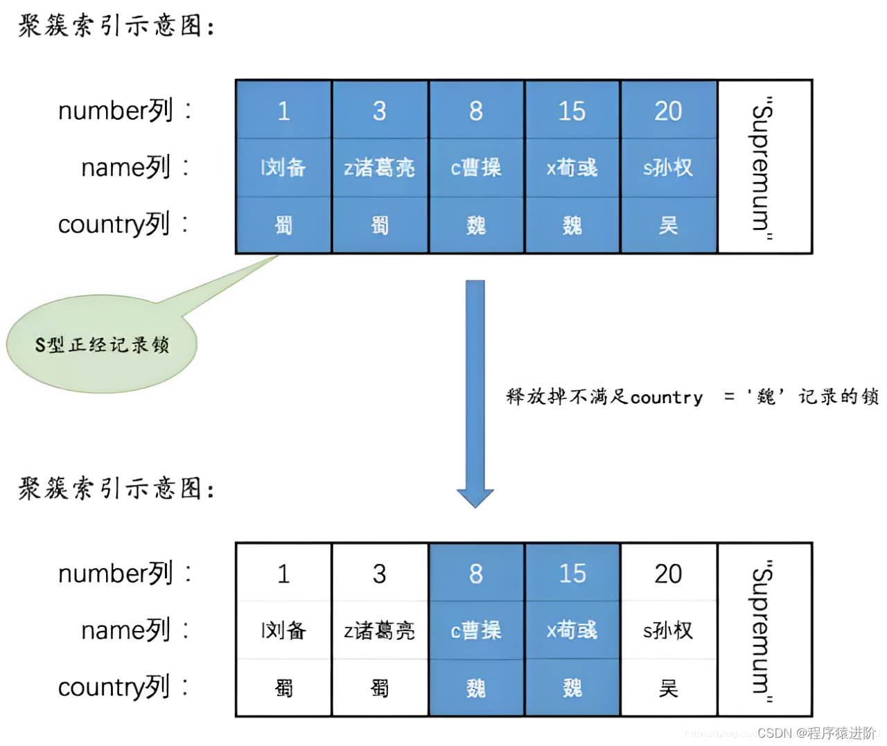

四、全表扫描
假如 country列上未建索引,以是只能采用全表扫描的方式来执行这条查询语句,扫描过的行会先加锁,然后再释放掉:
  1. SELECT * FROM hero WHERE country  = '魏' LOCK IN SHARE MODE;
对于UPDATE …和DELETE …的语句来说,在遍历聚簇索引中的记载,都会为该聚簇索引记载加上X型行锁,然后:
【1】如果该聚簇索引记载不满足条件,直接把该记载上的锁释放掉;
【2】如果该聚簇索引记载满足条件,则会对相应的二级索引记载加上 X型行锁。
