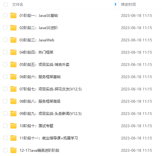

因此收集整理了一份《2024年Java开辟全套学习资料》,初衷也很简朴,就是希望可以或许帮助到想自学提升又不知道该从何学起的朋友,同时减轻大家的负担。
既有得当小白学习的零基础资料,也有得当3年以上履历的小伙伴深入学习提升的进阶课程,根本涵盖了95%以上Java开辟知识点,不论你是刚入门Android开辟的新手,照旧希望在技术上不断提升的资深开辟者,这些资料都将为你打开新的学习之门!
如果你觉得这些内容对你有帮助,需要这份全套学习资料的朋友可以戳我获取!!
由于文件比力大,这里只是将部门目次截图出来,每个节点里面都包含大厂面经、学习条记、源码课本、实战项目、讲解视频,并且会连续更新!
