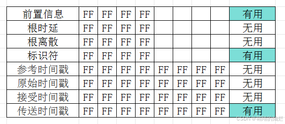

    先说下需要添补的量:前置信息(必须)、标识符(非必须)、传送时间戳(必须)。
(1)前置信息:闰秒,版本,模式,层,测试间隔,精度。这几个全部测试过了:
    闰秒主要针对服务器端回复信息,与客户端的添补没有什么关系,所以可以不添补,那就填0,如果你想填其他的也可以,和服务器端回复信息没什么关系。
    版本号也测试过了,是兼容的,客户端填1,2,3都可以,服务器回复的时候都是回复3。应该网上的NTP服务器都是用的3版本。所以添补最新的3就行。网上有的写返回的是最新的版本4,但是我毗连下全部的网络NTP服务器,返回的都是3。
    模式这个是必须填写3,因为是客户端,这个是必须固定的,其他的会出现意想不到的问题。服务器回复的时候回复4。也就是说这个是发送信息者的信息,所以对应添补就行。
    层这个随意,这个界说只针对服务器端的回复报文,所以也都添补成0。
    测试间隔和精度这个也随意,改变之后不改变服务器端回复的报文,所以也都添补成0。
(2)标识符,这个很故意思,这个发送的时候,对于网络NTP服务器没有任何影响。改变之后不改变服务器端回复信息。所以这个也是随意的。但是如果有特别要求的话,需要填入对应字符。
(3)传送时间戳。这个也测试了下,只有填写到最后的位置才能让服务器端返回精确的数据。参考全部网上写的,都是说原始时间戳是客户端发送的时间,其实这个是针对服务器端返回的报文,却不针对客户端报文。其实精确的明白方式应该是,传送时间戳是离开客户端和服务器端的时间,不管是客户端还是服务器端都是要添补这个数据。客户端数据发送时间添补到这里,服务器端数据发送时间也添补到这里,而不是协议里面写的添补到原始时间戳那里。

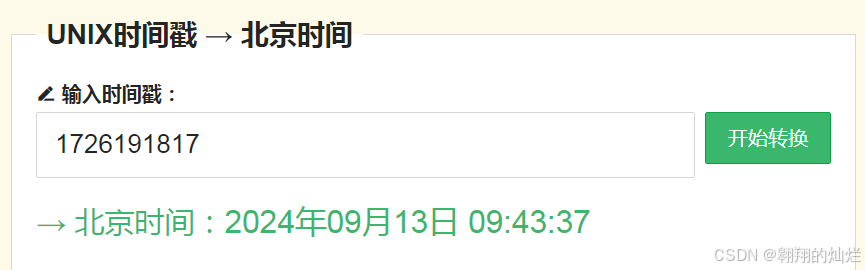

E9 D4 0C E9 91 01 00 00  这个是客户端的传送时间戳。有个问题需要留意,NTP采用的是小端模式,具体为啥不清楚,所以解析的时候必须反过来,也就是:00 00 01 91 E9 0C D4 E9,这个才是真正的时间戳,转化为十进制:1726191817961。这里需要留意:1726191817是秒数,961是毫秒数。使用时间戳转换工具和本身编写的软件转换时间:
    所以这种解析方式是精确的,而且只能如许添补。所以添补步骤:先获得时间戳,记得是毫秒戳,然后转化为8个字节的数据,然后大小端互换,然后添补进去。

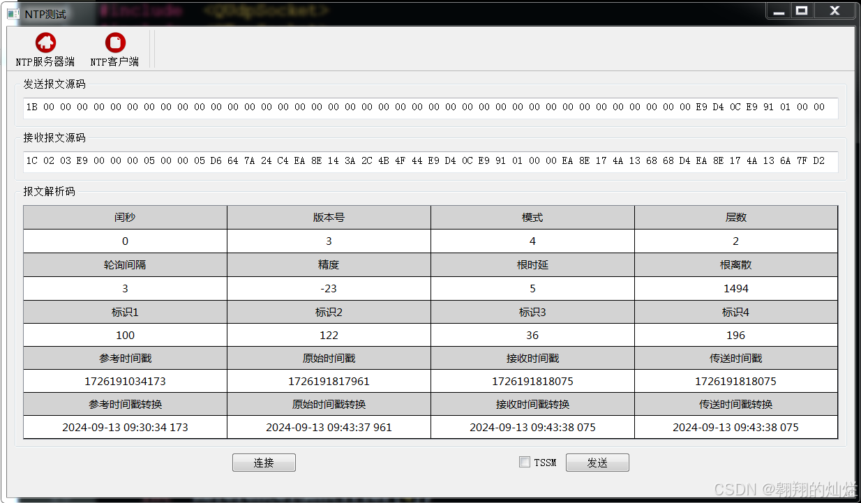

    这个是客户端的界面。程序里面都是根据汉字意思翻译已往的变量,所以应该挺好明白。
    注:编写有交互的软件最好是发送报文和接收报文都体现,如许方便用现有的软件对程序进行调试。这个前期我采用网络调试助手中的UDP去的调试的。很方便。
