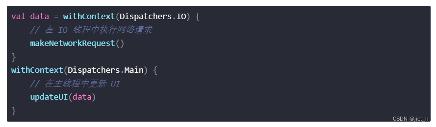

withContext 的利用
withContext 的常见用途是在差别的线程中执行代码。例如,我们大概在 IO 线程中执行一些网络哀求,然后在主线程中更新 UI。下面是一个简朴的例子:
  1. val data = withContext(Dispatchers.IO) {
  2.     // 在 IO 线程中执行网络请求
  3.     makeNetworkRequest()
  4. }
  5. withContext(Dispatchers.Main) {
  6.     // 在主线程中更新 UI
  7.     updateUI(data)
  8. }
在这个例子中,makeNetworkRequest 函数在 IO 线程中执行,然后其结果被通报给 updateUI 函数,在主线程中更新 UI。这样,我们就可以制止在主线程中执行耗时的网络哀求,从而制止阻塞 UI。
