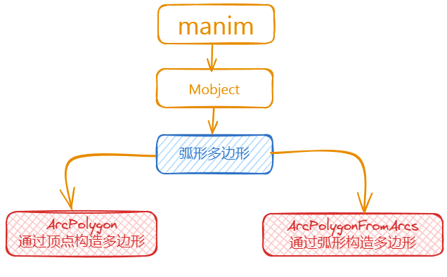

manim中提供了2个模块来构造弧形多边形:
这两个模块的主要区别在于构造弧形多边形的过程不同,一个是通过极点,一个是通过圆弧,
最终构造出的弧形多边形并没有什么不同。

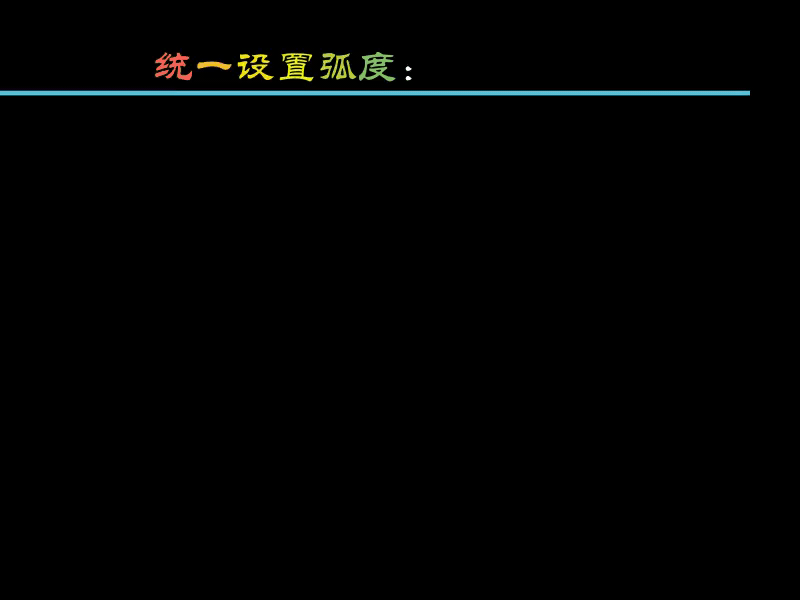

2.1. 统一设置弧度
使用angle可以统一设置弧形多边形中每条边的弧度,弧度设置的越大,边的弯曲度越大。

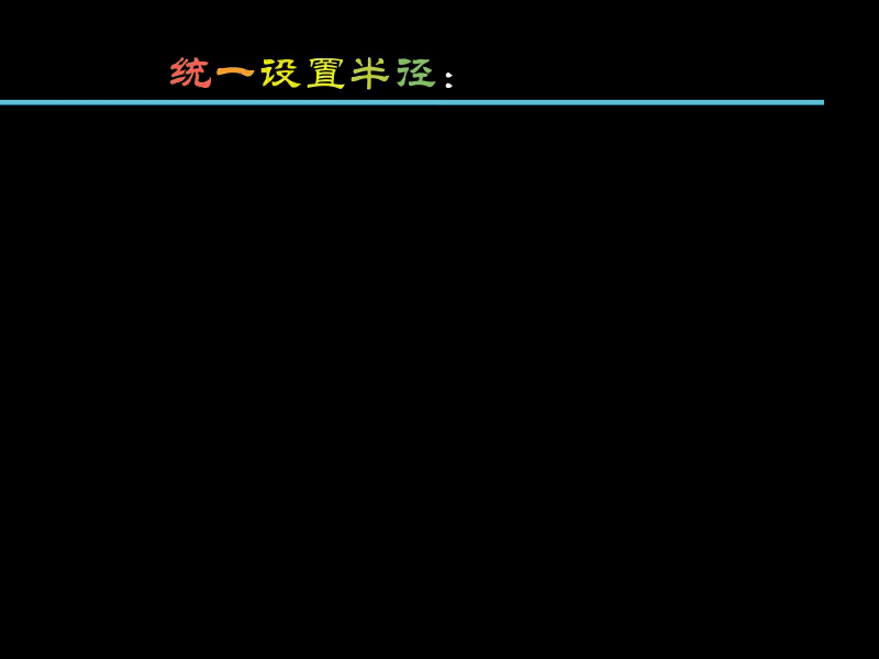

2.2. 统一设置半径
使用radius也可以设置弧形多边形中每条边的弯曲度,radius是指构成弧形的两个极点所在圆的半径。
所以radius越大,边的弯曲度越小。

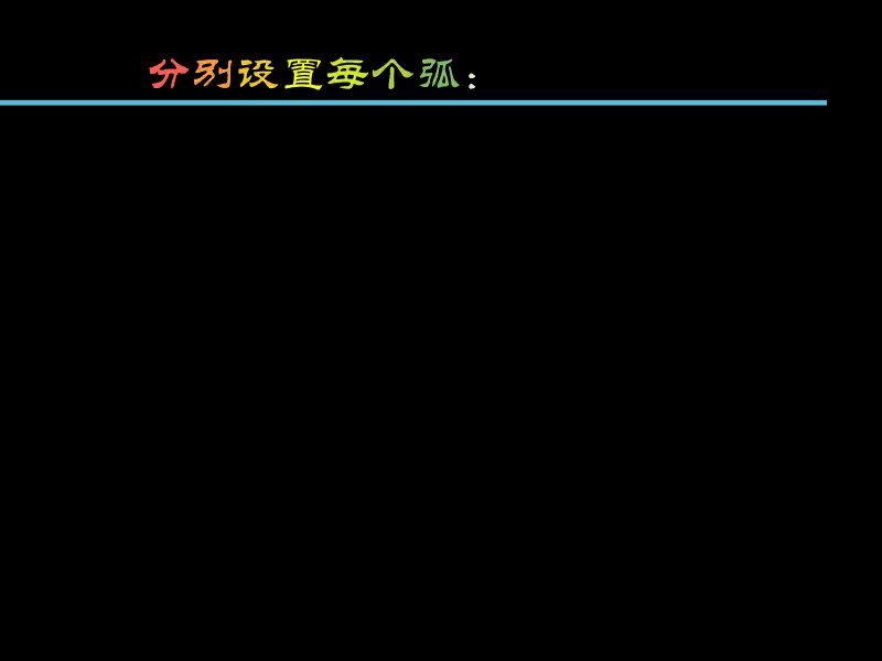

2.3. 分别设置每个弧
参数angle和radius是用来统一设置所有边的弯曲度的,
如果我们想给弧形多边形的每条边设置不同的弧度,就要使用arc_config参数。

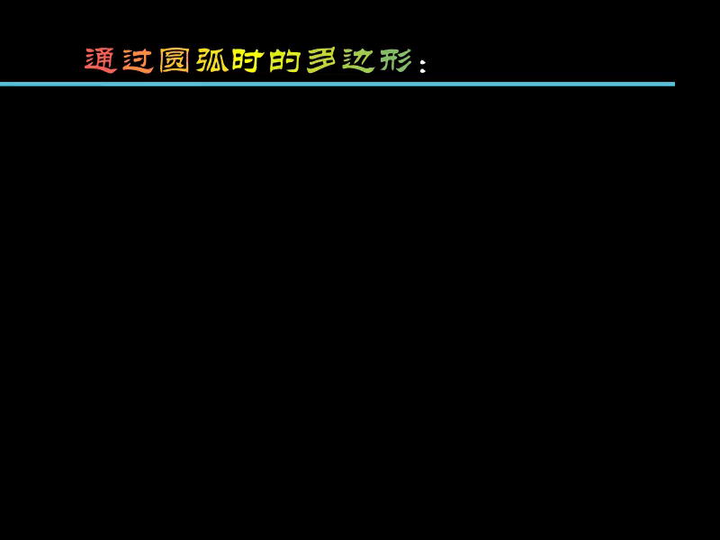

2.4. 通过圆弧构造多边形
ArcPolygonFromArcs是通过一系列圆弧来构造多边形的,所以不需要angle和radius这些参数了。
因为构造每个圆弧时已经设置好圆弧的弯曲度和相干属性了。

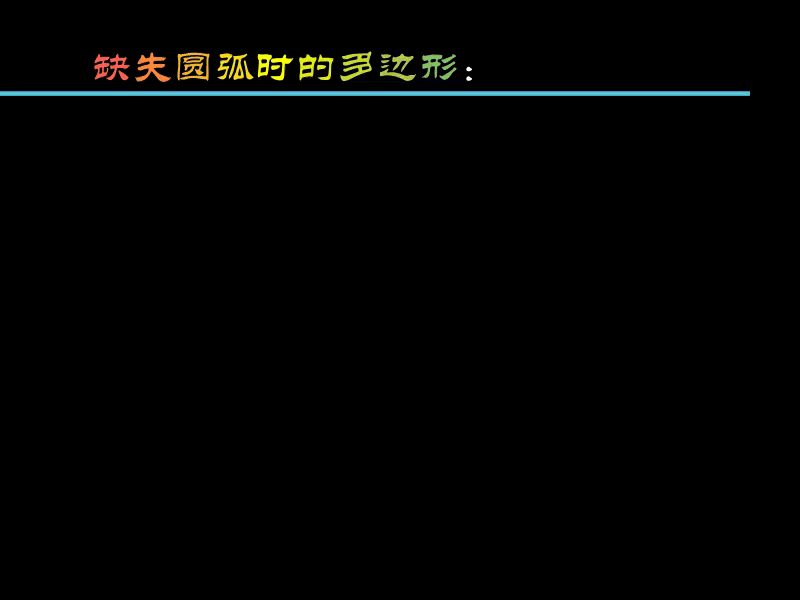

2.5. 缺失圆弧时的多边形
上面的示例中,使用ArcPolygonFromArcs构造多变形时,传入的4个圆弧合起来正好是闭合的。
如果传入的圆弧不是闭合的会怎么样呢?
ArcPolygonFromArcs会主动将不闭合部门用直线相连,
也就是前一个圆弧的终点和下一个圆弧的起点用直线相连,最终构成一个闭合的多边形。

缺失的部门就是上面白色直线毗连的部门。
