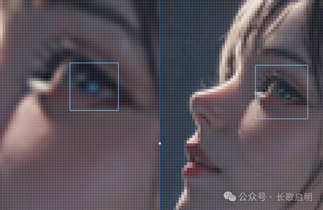

「像素放大」

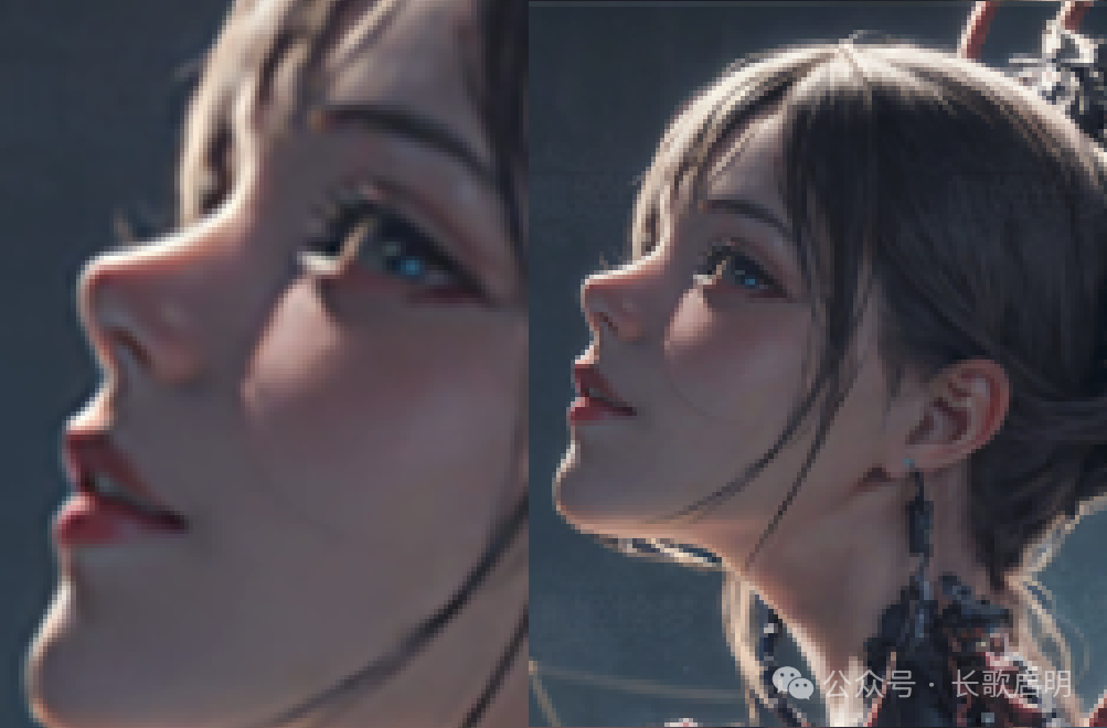

右侧是一张150px×150px的头像,左侧是使用图片编辑器(这里使用Photoshop也就是PS)的“调解图像大小”功能举行的简单两倍像素放大(也就是300px×300px)的效果。原来的蓝色眼瞳高光占2个像素,放大后占了约9个像素。
像素放大法只是单纯的将1个像素点复制出了N个,仅此而已(其实就是基于插值算法,计算出图像放大后新位置的像素值),它并不增长任何细节。当把镜头推远后,直观感觉上图像的质量并没有提升,该“糊”的地方还是很“糊”。
这个事情也侧面反映出,
图像和视频并不是分辨率越高质量越好。所谓的“高清”、“超清”,讲的是单位面积的像素内所承载的内容密度
。内容密度不敷,分辨率再高也是糊。
“像素放大”方法是在“像素空间”做文章的放大方法,也是对提升清楚度来说最没用的一种放大方法。

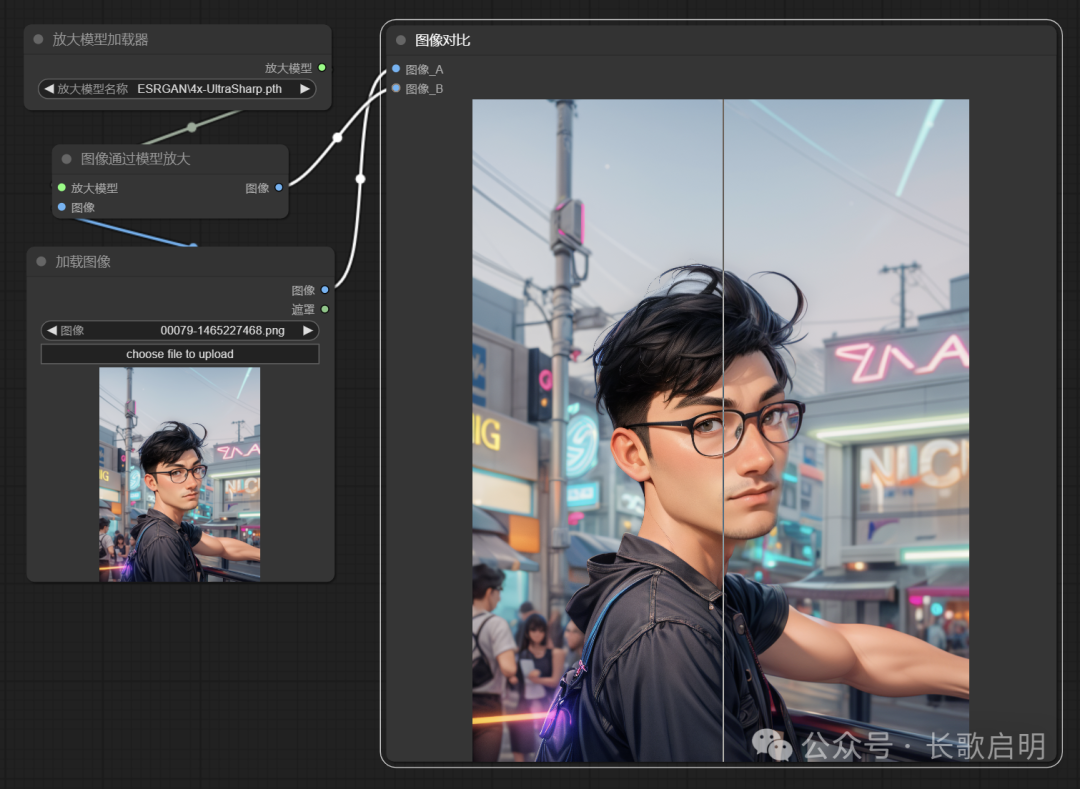

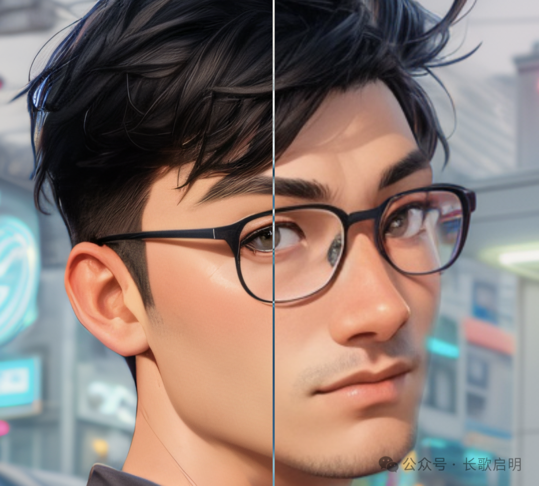

基于深度学习模子、网络对抗模子等现代算法来放大图片,在进步分辨率的同时保持能加强图像的细节、清楚度和逼真度。耳熟能详的有ESRGAN系列和它的升级版4x-ultrasharp。
右半边是原图,左半边使用了 4x-ultrasharp 模子举行放大。嘴唇、皮肤、脖子上的金属首饰,质感得到了显着加强。直观上,4x-ultrasharp 增长了图像的“锐度”,这可能也是模子使用“sharp”这个词的原因。
同样是使用了 4x-ultrasharp 放大模子,注意头发和眉毛在经过模子放大后纹理和细节性的加强程度。
模子放大方法也是在“像素空间”做文章的放大方法,它总是实验从低分辨率图像中天生高分辨率图像,然后不断判断天生的高分辨率图像与真实高分辨率图像之间的差异,多次迭代形成最优图像。
模子放大是最常用的图像还原和超清分辨率方法,快速、使用、质量高。工作流非常简单:

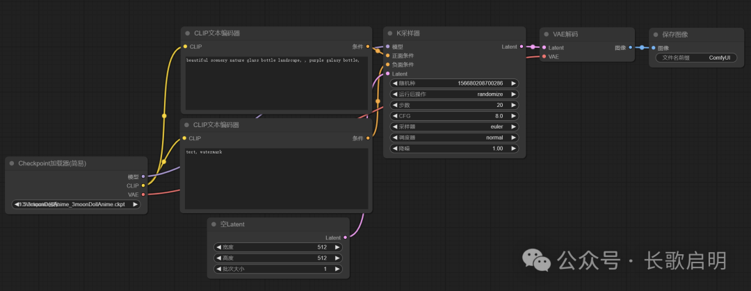

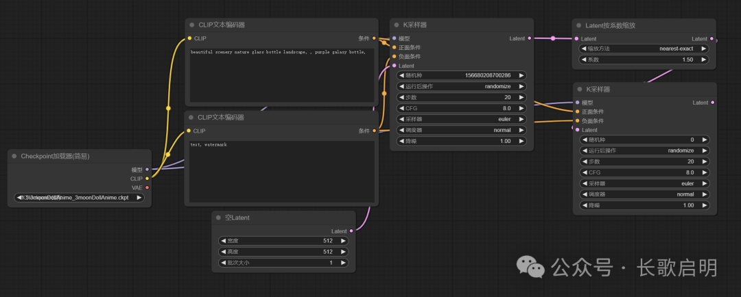

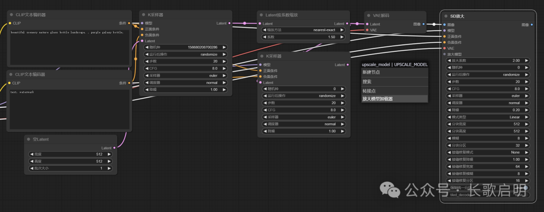

潜空间放大不需要把K采样器的结果举行解码,那么我们把底子工作流末了的VAE解码节点删除。之后添加两个节点:
新建 -> Latent -> Latent按系数缩放
新建 -> 采样 -> K采样器。
将原K采样器的Latent输出连接到新增的Latent按系数缩放节点的输入上,并将它的输出连接到新增K采样器的Latent输入上;将模子加载节点的模子输出连接到新增K采样器的对应输入上;将两个CLIP文本编辑器的输出连接到新增K采样器的对应输入上。
Latent按系数缩放和K采样器,完成“潜空间放大”
「添加区块放大节点」

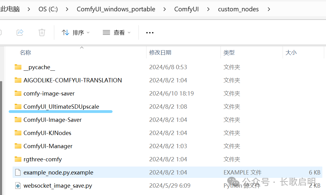

区块放大节点需要额外下载,安装的“插件管理器”,搜索“ssitu”直接安装,大概从 GitHub 下载离线包后,解压到 ComfyUI_windows_portable\ComfyUI\custom_nodes 文件夹下
区块放大节点是一个特别大的节点,由于它傻瓜式融合了分块、区块模子放大、区块拼接、接缝重绘整合等多个步骤。区块放大节点的位置
新建->图像->放大->SD放大
有两点需要注意。第一,区块放大节点的输入差别于潜空间放大,它的输入不是Latent而是图像,以是我们要现在区块放大节点之前,增长一个VAE解码器,以便把前一步潜空间放大的结果转换为像素空间图像。第二,区块放大本质是模子放大,以是需要放大模子加持。我们直接从区块放大节点的“放大模子”输入点上用鼠标连线到空白处,在弹出的选项中选择“放大模子加载器”。
随后,将最前面模子加载节点的模子输出连接到区块节点的对应输入上;将最前面模子加载节点的VAE输出连接到区块放大节点对应的输入上;将前面两个CLIP文本编辑器的输出连接到新增K采样器的对应输入上。如许我们就连接好了区块放大节点。

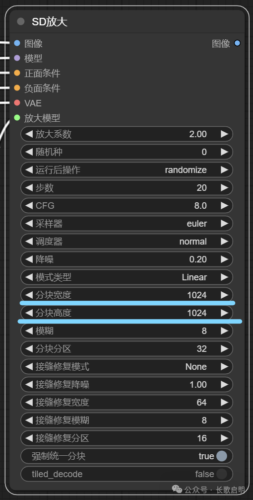

为了简化教程,目前我们只需要关注分块宽度和分块高度。如果你的基模是SD1.5系列,这两个值为512或768。如果你的基模是SDXL、Pony或更高版本,这两个值至少是1024并且是64的整数倍。

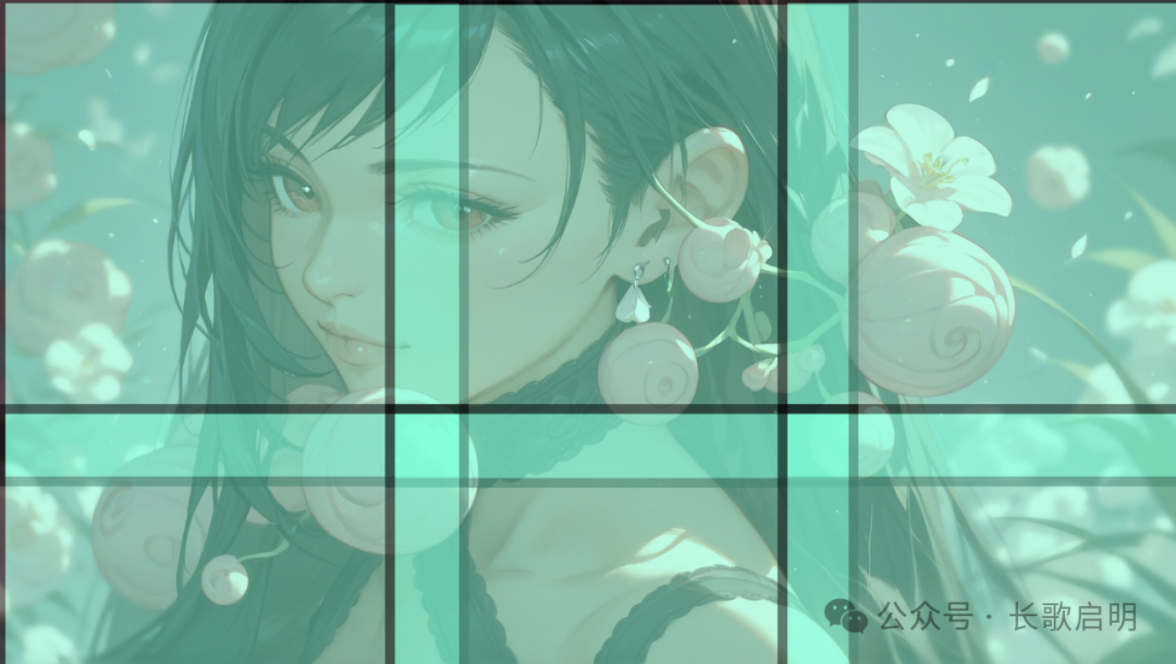

这两个值什么意思呢?我们刚刚说过,区块放大就是把一张图,切割成多少子图,分别对子图放大后在拼接成大图。这两个值,就决定了切割出来的子图的大小,用一张图表示如下:

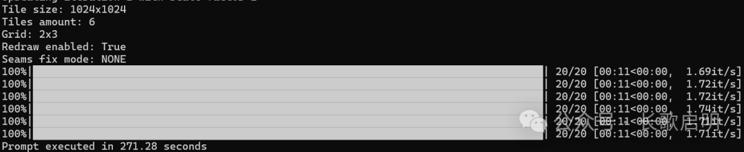

这是一张 2200×1400 的图,当我们设置分块为 1024×1024 时,图片大约会按照上面这个切分方式分为 2×3 的网格,并分6次局部执行局部模子放大。
上面是一个简化算法。实际的切分方法要更加复杂一些。为了确保子图与子图在终极拼接时具有更加丝滑的接缝过度,实际上分块与分块之间会重合,重合的宽度由叫做“接缝修复宽度”的参数控制。实际分块可视化后大概像如许:

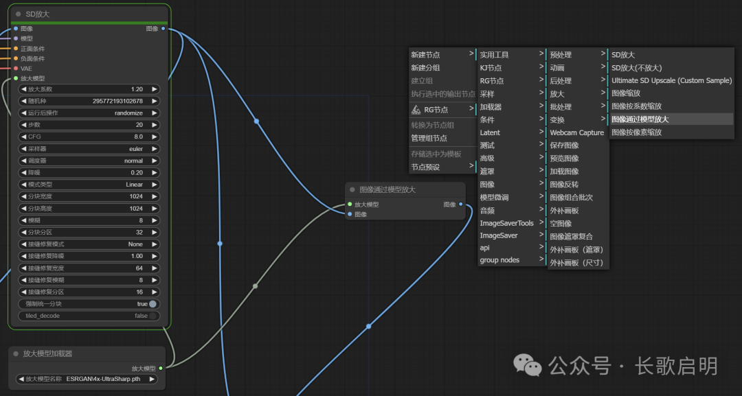

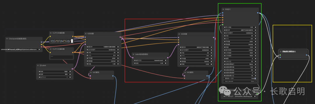

「添加模子放大节点」
这一步就比较简单了,添加一个“图像通过模子放大”节点即可
新建->图像->放大->图像通过模子放大
将上一步区块放大节点的图像输出给到模子放大的图像输入,将上一步的放大模子加载其的输出,再拉一根线到模子放大节点的放大模子输入上,如许就完成了全局模子放大节点的搭建。
至此,我们就完成了三重超清放大工作流的全部搭建工作,这个工作流现在长如许,其中红框为“潜空间放大”,绿框为“区块放大”,黄框为“模子放大”,红框前面的部门是我们前面讲过的文生图绘图模子:

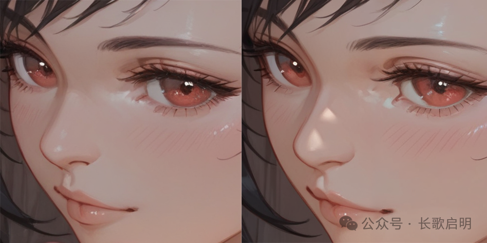

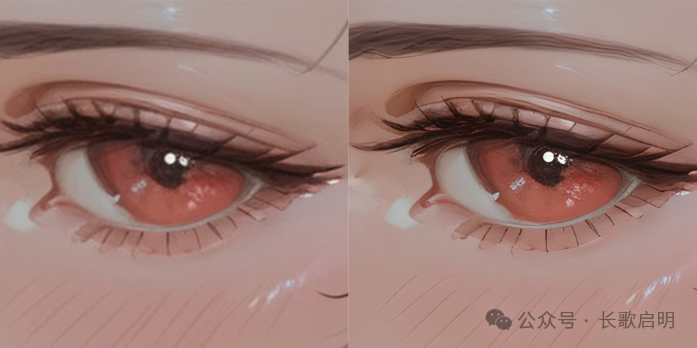

左:原图 右:潜空间重采样 眉毛纹理、睫毛根数和瞳仁深度得到细节加强

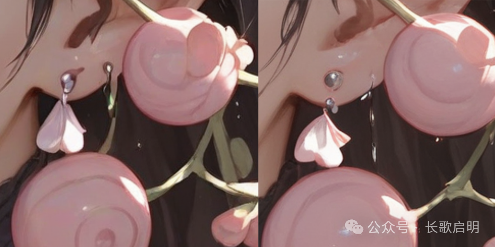

左:原图 右:潜空间重采样 珍珠重绘和高光加强

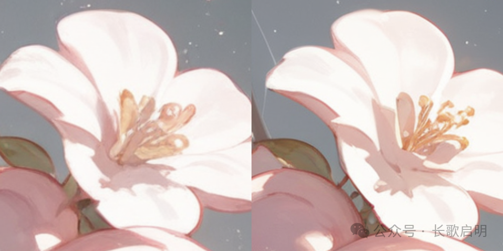

左:上一步原图 右:区块放大结果 花蕊重绘细节加强
