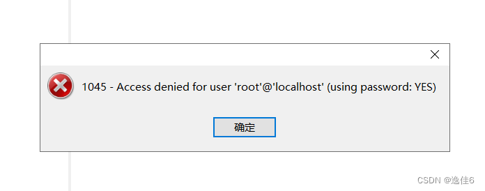

今天在用自己电脑,想使用Navicat打开MySQL数据库时,发现登陆不上并提示1045 Access denied for user ‘root’@‘localhost’ (using password: YES)。网上的答案都“千篇同等,描述的也不够简便清晰”。今天我针对这个问题给出原因表明和两个办理此问题的方法!

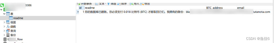

没错,就是这个原因。但是许多人会立马反驳,我自己的电脑一直用着好好的,怎么会被篡改了呢?黑客的本领厉害着呢,篡改你的数据库密码不是主要目标,目标是篡改后进入你的数据库备份数据库文件然后删除当地数据库,要挟你索要比特币才是主要目标。

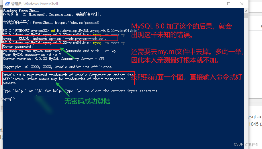

在[mysqld]这个条目下加入 skip-grant-tables 保存退出后重启mysql
PS:
8.0的版本不支持,亲测8.03,免得爆背面的错误:
mysql: [ERROR] unknown option ‘–skip-grant-tables’.

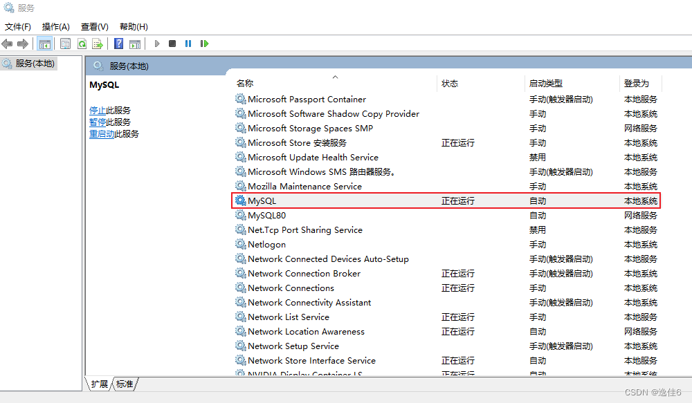

也可以在盘算机-管理-服务里面找到MySQL的服务,手动进行重启服务。如图:
这时候在cmd里面输入mysql -u root -p就可以不消密码登录了,出现 password:的时候直接回车可以进入,不会出现ERROR 1045 (28000),但许多利用都会受限制,由于没有grant权限。

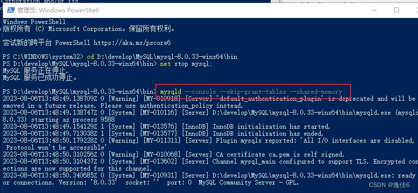

   1、管理员权限登陆cmd,不会使用管理员登陆的请搜刮cmd,搜刮结果右键。
    2、命令行输入:net stop mysql;然后提示。服务制止中 --> 服务已制止,如出现其他错误请百度。
  1.   这只是一个示例,请在服务中查看服务具体名称,比如我的就是mysql8.0.33。
  2.   服务不会打开的请 win+R --> services.msc --> 回车,找到mysql开头的服务名。
  3、由于mysqld –skip-grant-tables实测在mysql8.0中已失效,现使用mysqld --console --skip-grant-tables --shared-memory
    4、别的开一个cmd,使用mysql直接无密登录。
  登陆成功后,继承按下面的流程走:
