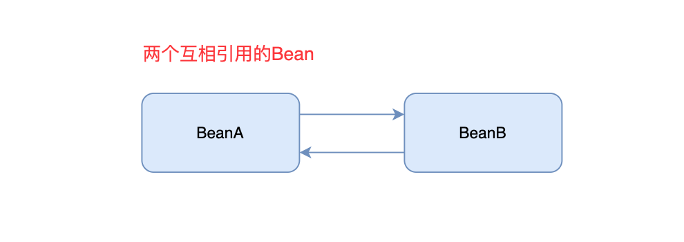

循环依赖的寄义: BeanA依赖BeanB,BeanB又依赖BeanA , 如下图
这就是循环依赖, 我们来分析下会有什么题目?

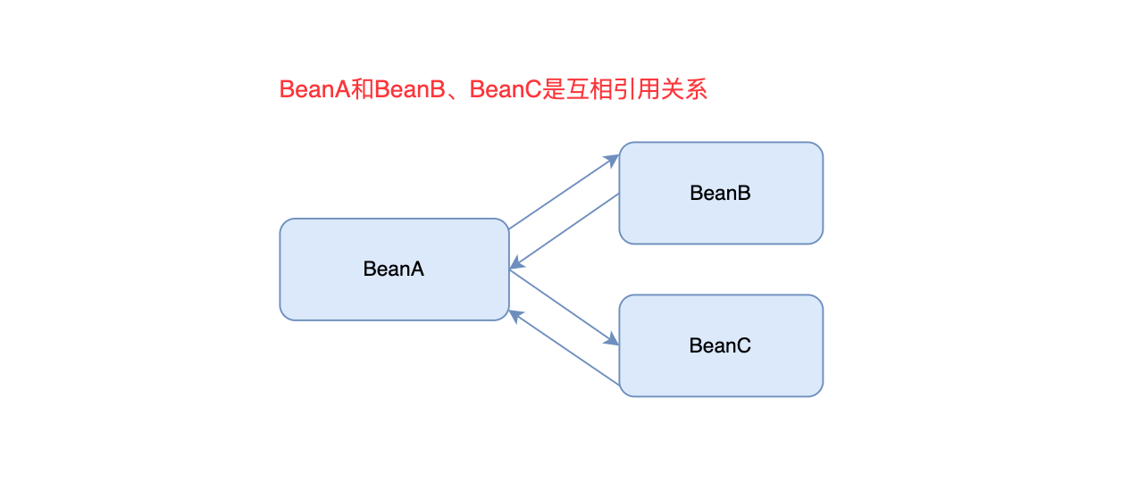

但这里另有一个题目,思量下面一种场景:
​BeanA与BeanB、BeanC的关系是相互引用, 套用我们上面的理论, 在创建BeanA的主流程中我们只是插入了一个获取半状态对象的匿名函数,而不是要袒露给外部的最终对象,当BeanC也需要注入BeanA的时间,照旧要实行一次匿名函数来获取最终袒露的对象,这里有两个题目:
1. 匿名函数重复实行,其实是没有必要的。
2. 更为严重的是,有可能每次调用函数返回的是差异的对象,这样会导致注入给BeanB和BeanC的对象不一致,这就是大题目了。 (那有人会问如果保证获取最终袒露对象的接口SmartInstantiationAwareBeanPostProcessor#getEarlyBeanReference中返回同一个对象不就行了? 站在办理题目标角度确实是这样的,但是站在容器的角度来讲就不一样了,接口只是一个拓展点,他的实行逻辑是不可控的,所以照旧要在容器级别来办理这个题目)
为相识决以上两个题目,Spring采用了第三个缓存,把已经暴袒露去的对象给缓存起来,这样题目就完美办理以上两个题目。
