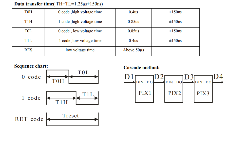

HI3861 SPI控制WS2812使用记录

点亮一个LED代码,因为WS2812发送的是GRB,这里处理了一下处理成了RGB
