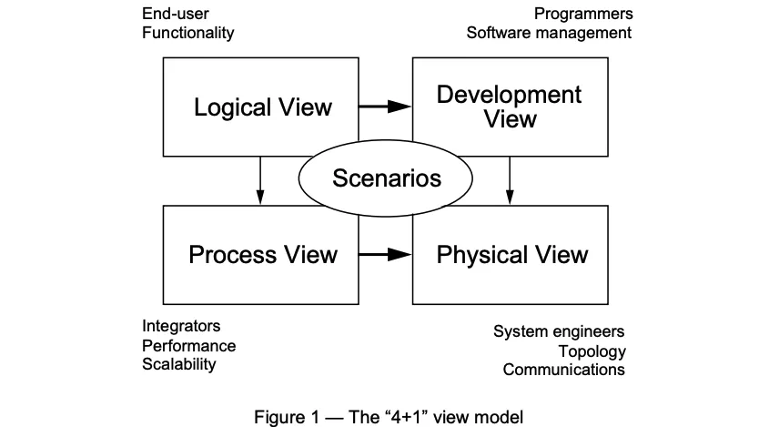

   2.3.1 4+1模式
4+1视图由 Philippe Kruchten 提出的对软件工程逻辑架构的形貌,现在已经成为事实上的软件结构尺度,分别以终端使用者、开发者、系统工程师、软件经理等不同的视角对软件进行形貌。如下图所示:
逻辑视图(Logic View):终端使用者的视角,从功能角度来形貌不同功能组件的条理关系。
开发视图(Development View):开发者视角下,从实现层面形貌不同代码的包、类、库的构成关系。
过程视图(Process View):不同组件之间的行为关系,通常以时序图的形式来体现,有肯定的时序延展性。
物理视图(Physical View):部署视图,系统所依托的物理视图。
场景视图(Scenarios):系统所涉及的不同对象之间的关系。通常以用例图的形式来呈现。
基于这5个视角,可以衍生出5种架构模型。场景、功能、实现、过程、部署,一层层的抽象。
4+1架构视图,构建了一个观察了解系统框架。它告诉我们可以从逻辑视图、开发视图、过程视图、物理视图、场景视图这几个层面来对系统进行形貌、观察、理解。对于一个系统,这5个视角已经是很完备了。值得注意的是4+1更大的代价是提供了一套分析系统的框架,实际上怎么呈现不同的团队可能有不同的形式。对于一个系统从不同的视角看会得到不同的理解,横当作岭侧成峰。

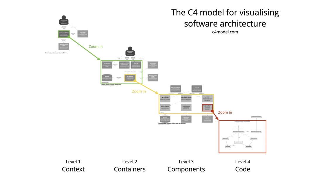

   2.3.2 C4模型
C4 模型是由 Simon Brown 在2006年至2011年之间创建,在4+1模型的基础上创建( https://c4model.com/ ),实际上就是以下4个单词的缩写:
上下文 Context:形貌的系统与周边系统、人的关系。重点是该系统与外界的关系。这里的外界包含人、以及其他的系统。
容器 Containers:容器是一个功能的单位,是从技术层面来形貌,可以是一个服务,也可以是一个技术组件或者一个功能模块。比方一个基金系统会包含交易服务、订单服务、商品服务等。
组件 Components:组件是容器的的组成,组件是对容器的放大,比方商品服务里包含 sku 管理、行情数据、衍生指标等。
代码 Code:这一条理是代码级别,包含接口、类、对象的继承、组合、包含等。
该模型是对一个系统从宏观到微观逐级展开来形貌,如同拿着放大镜从太空看地球一样。
第一层看到的是地球与其星球的围绕、第二层是看到地球上的山川海河,第三层看到的是不同的国家城市,第四层看到的是不同的房子家庭。
C4 模型基于4+1模型,但是也有些差异。如果说4+1重点是横当作岭侧成峰。那 C4 模型则是一窥到底的放大镜。
C4 模型告诉我们,不同抽象条理的关注点、挑战点、题目域都是不同的,站在不同的条理就要思索对应的事情。
关注点一旦与该条理不匹配就会出现逻辑庞杂题目。能分清楚题目域在何种条理其实已经把题目解决一泰半了。
偶然间,在低条理很难懂的题目,上升一个条理就迎刃而解了。
偶然间,在高条理看不清的题目, 低沉一个条理就一目了然了。
高条理是低一层的抽象,低条理是高一层的具化。
高手应该是能够识别不同的抽象条理,并且可以游刃有余地在不同抽象条理之间穿梭。
处于高条理时不应该被低条理的详细牵绊,处于低条理的时间也不应该好高骛远。
