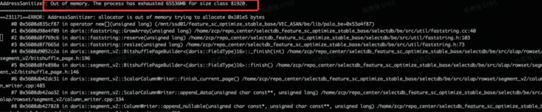

异常分配
分配过大的内存 AddressSanitizer 会报出 OOM 错误,根据栈以及 Core Dump 文件可以分析出何处分配了过大内存。栈举例如下:
Fix PR 见:https://github.com/apache/doris/pull/10289
