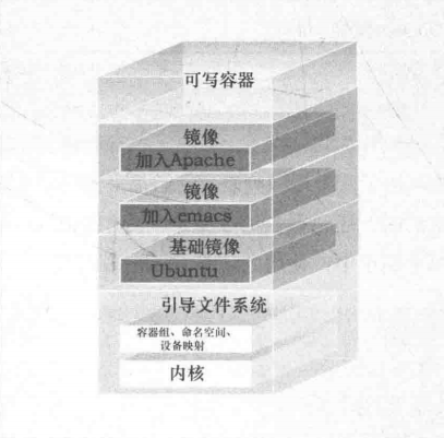

文件系统层
   在讲解镜像操作之前,我们先来思考一个问题,为什么我们能够基于一个镜像来构建另一个镜像?它究竟是由什么构成的?
  Docker 的镜像其实就是一个层层叠加的文件系统构成的,如下图所示:
   Docker 文件系统层  在最底下是一个引导文件系统(bootfs),其包含了 bootloader 和 linux 内核两部分,用户无法对这一层进行修改。当容器启动后,该层就会被卸载,以留出更多的内存供 initrd 磁盘镜像使用。
在引导文件系统之上的是 root 文件系统 rootfs,它可以是一种大概多种操作系统(比方 CentOS 大概 Ubuntu)。
   那 Docker 是如何将这些文件系统团结在一起的呢?
  Docker 使用了一种叫做团结加载(union mount)的技术,在 root 文件系统层上加载更多的只读文件系统。团结加载指的是一次同时加载多个文件系统,但是在外面看起来只能看到一个文件系统。团结加载会将各层文件系统叠加到一起,这样终极的文件系统会包含所有底层的文件和目次。
接着就到了一层一层堆叠的镜像。一个镜像可以放到另一个镜像的顶部,位于下面的镜像称为父镜像(parent image),可以依次类推,直到镜像栈的最底部,最底部的镜像称为底子镜像(base image)。
最后,当从一个镜像启动容器时,Docker 会在该镜像的最顶层加载一个读写文件系统。我们想在 Docker 中运行的步伐就是在这个读写层中执行的。
当 Docker 第一次启动一个容器时,初始的读写层是空的。当文件系统发生变化时,这些变化都会应用到这一层上。好比,如果想修改一个文件,这个文件首先会从该读写层下面的只读层复制到该读写层。该文件的只读版本依然存在,但是已经被读写层中的该文件副本所隐藏,这也就是我们通常提到的写时拷贝机制。
