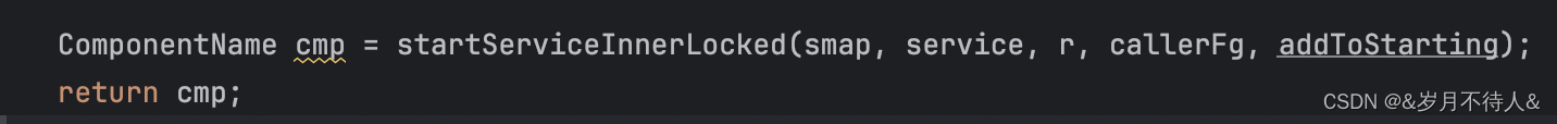

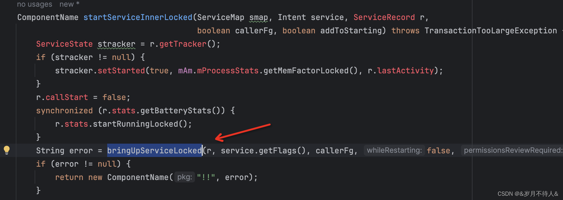

2.调用 startServiceInnerLocked 方法。
在startServiceInnerLocked 方法中会调用 bringUpServiceLocked 方法。

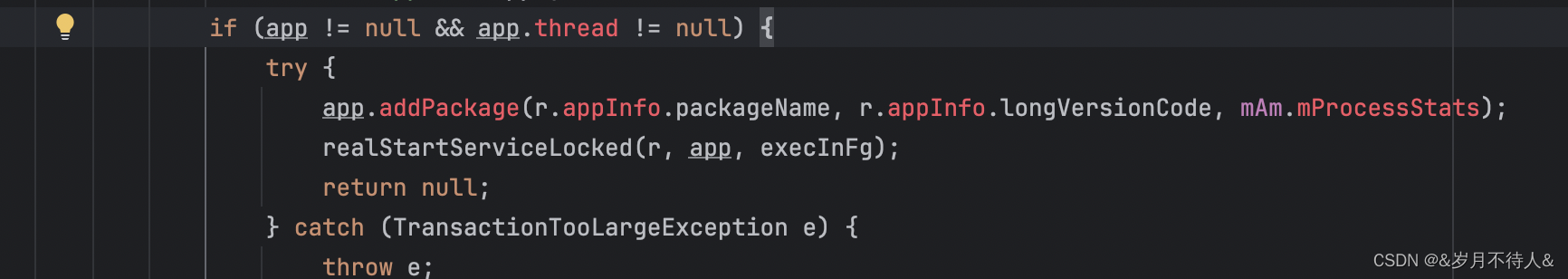

3.bringUpServiceLocked方法中,当 Service 所在的进程存在时,将调用realStartServiceLocked 方法来启动 Service,否则的话调用 startProcessLocked 方法来启动新进程。
情况一:realStartServiceLocked()
这里面会调用 app.thread.scheduleCreateService(r, r.serviceInfo, mAm.compatibilityInfoForPackageLocked(r.serviceInfo.applicationInfo), app.repProcState);
这里会走到ApplicationThread去sendMessage,最后去创建service,执行onCreate方法,后面有详细说明。因为它运行的进程已存在,就直接去创建了,如果不存在,接着往下走

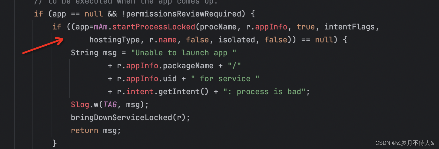

情况二:startProcessLocked()
 4.startProcessLocked()是ActivityManagerSevice中的方法,

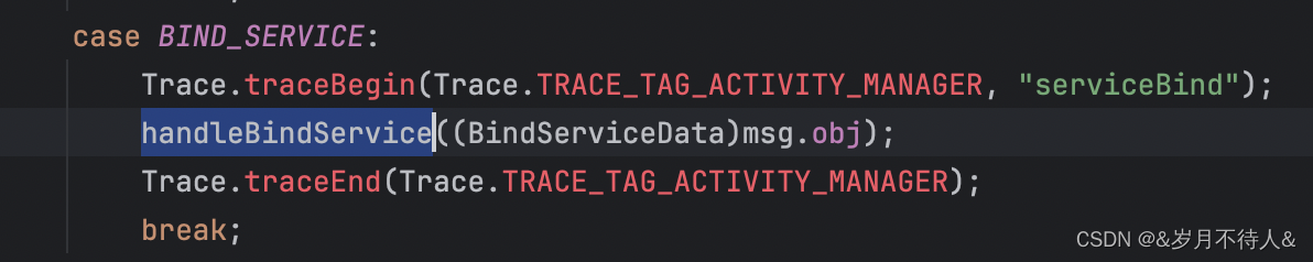

3.ApplicationThread.scheduleBindService()方法
来来来,看下ApplicationThread.scheduleBindService()方法
  1. private void handleBindService(BindServiceData data) {
