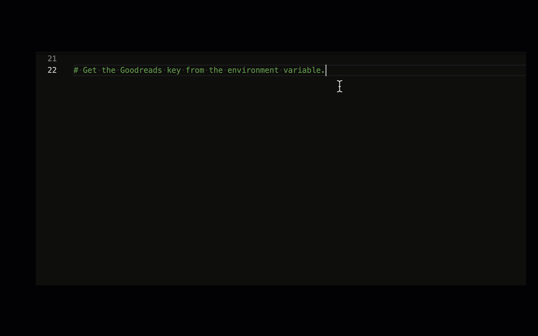

GitHub Copilot通过OpenAI的Codex演变而来,在大量公共源代码上进行了培训。它既擅长编写天然语言,也擅长编写代码,因此现实上它可以为您完成注释。在下面的例子中,我们起首让它不全我们的注释,然后,一行一行地,完成注释所要求的的功能

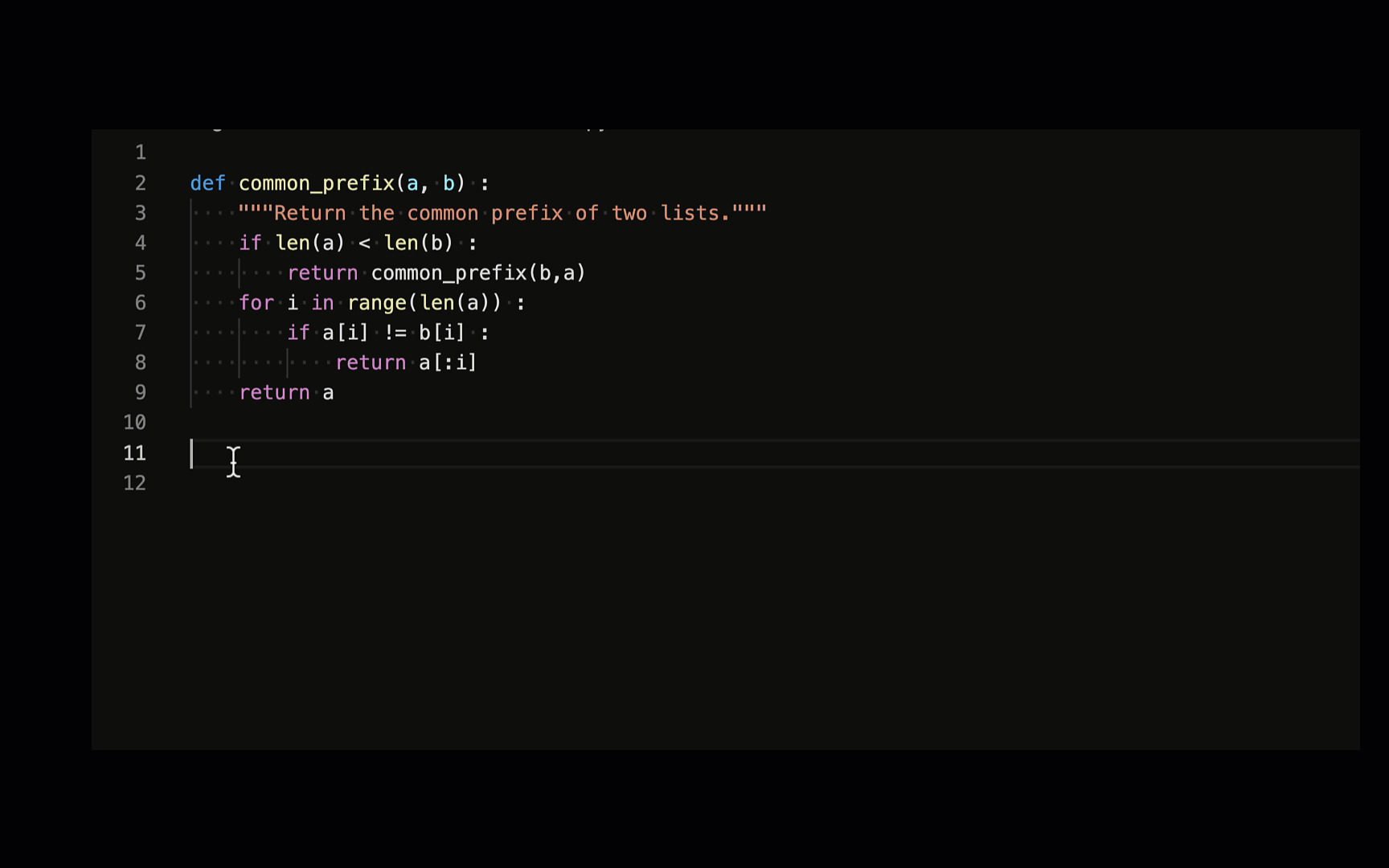

GitHub Copilot的一个重要用例是镌汰编写单元测试的一些苦差事。好比当我们实现了一个计算两个列表的公共前缀的代码后(we already have an implementation of a function that computes the common prefix of two lists),我们想要测试它
为此,我们导入单元测试包,然后我们开始编写一个测试函数,让Copilot生成asserts,我们只需按Tab键就可以接受这些断言

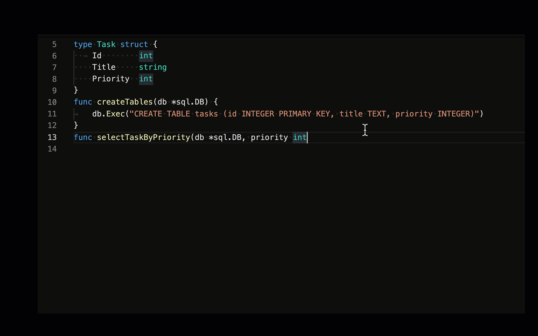

好比我们还可以通过GitHub Copilot把嵌入式SQL生成Go(只需将模式显示为CREATE TABLE语句),具体如下图

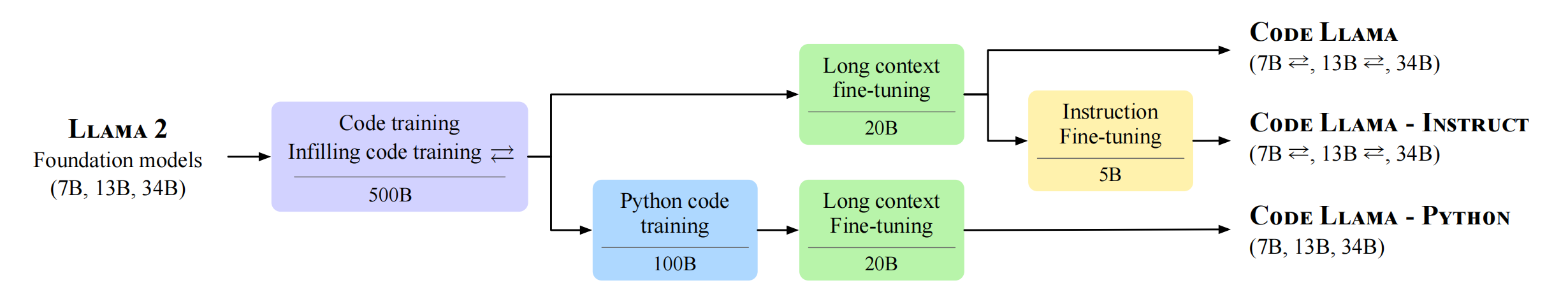

3.1.1 三个模子:Code Llama、Code Llama - Python、Code Llama - instruction
Code Llama 基于特定的代码数据集在Llama 2上进一步微调练习而成,可以根据代码和天然语言提示生成代码,它还可资助用户进行代码补全和调试代码

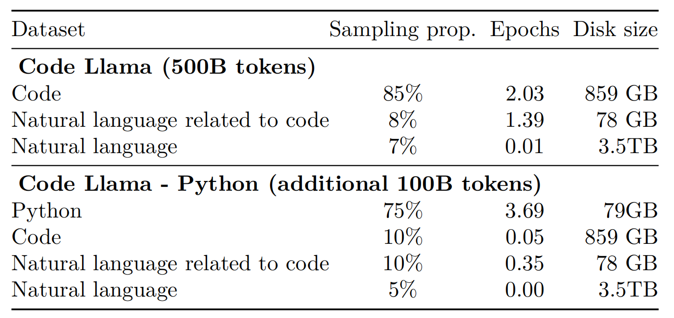

3.1.2 Code Llama 的练习数据集
下表为 Code Llama、Code Llama-Python 的练习数据集
3.1.3 长上下文微调:类似位置插值微调(fine-tuning by position interpolation)

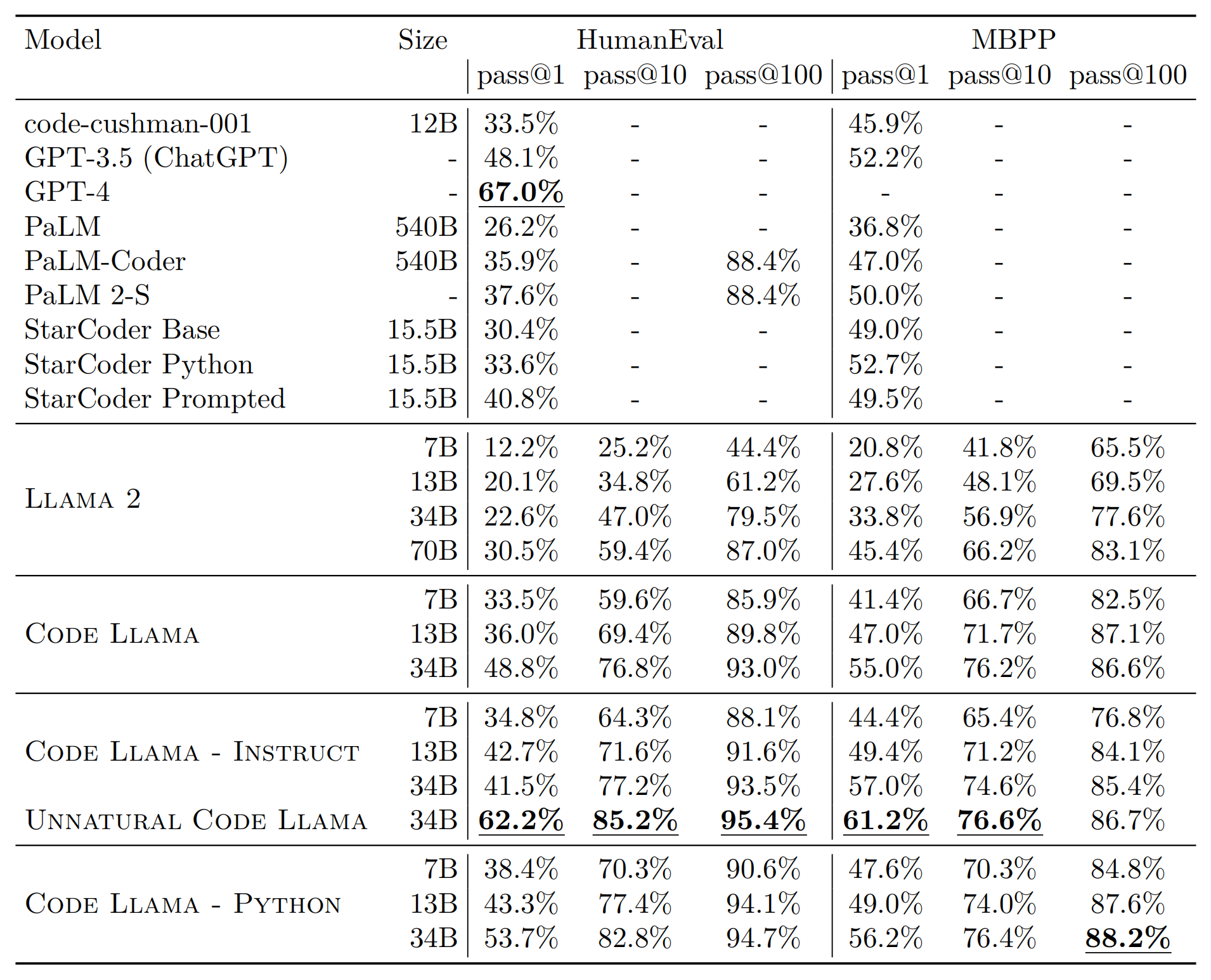

Meta 利用了 HumanEval 和 MBPP(Mostly Basic Python Programming)两个编码基准进行测试。我们已经知道,HumanEval 测试模子基于文档字符串(docstrings)完成代码的能力,而MBPP 则测试模子基于形貌编写代码的能力,具体而言

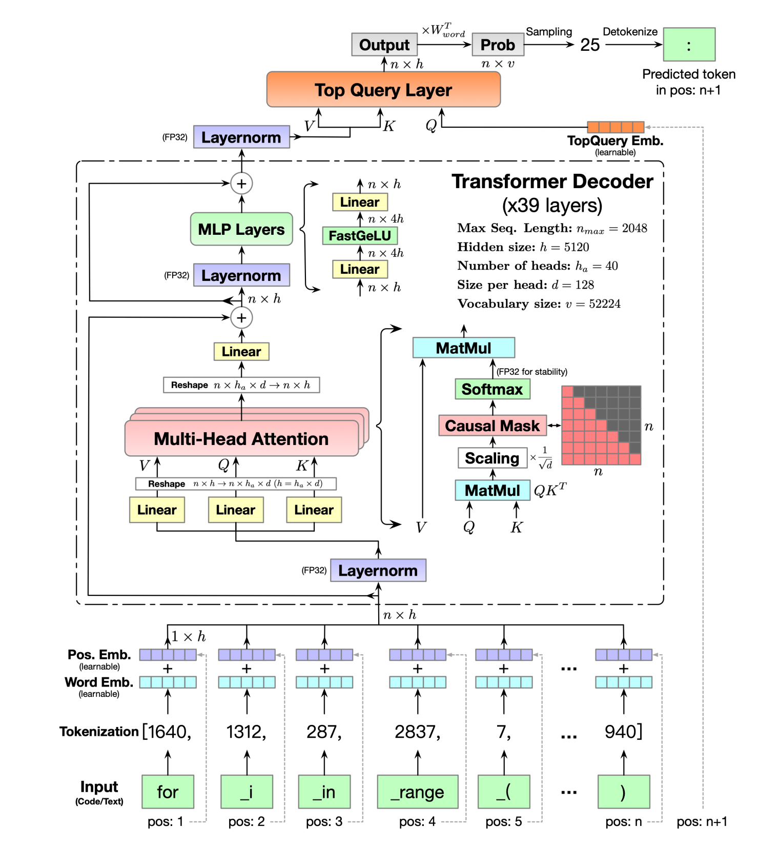

很快,推出了ChatGLM的智谱AI发布了CodeGeeX,参数规模为13B,在23种编程语言的大型代码语料库上进行了预练习,且支持集成到Visual Studio Code、JetBrains等编译器里
4.1.1 codegeex的焦点架构:transformer解码器底子上
与最近的预练习模子(如GPT-3 (Brown等人,2020)、PaLM (Chowdhery等人,2022)和Codex (Chen等人,2021)类似,CodeGeeX遵照生成式预练习(GPT)架构(Radford等人,2018),接纳自回归(编程)语言建模的解码器风格
CodeGeeX的焦点架构是一个39层的transformer解码器
别的,通过接纳GPT范式,我们在大量未标记的代码数据上练习模子。其原理是迭代地将代码token作为输入,预测下一个token,并将其与ground truth进行比力,具体来说

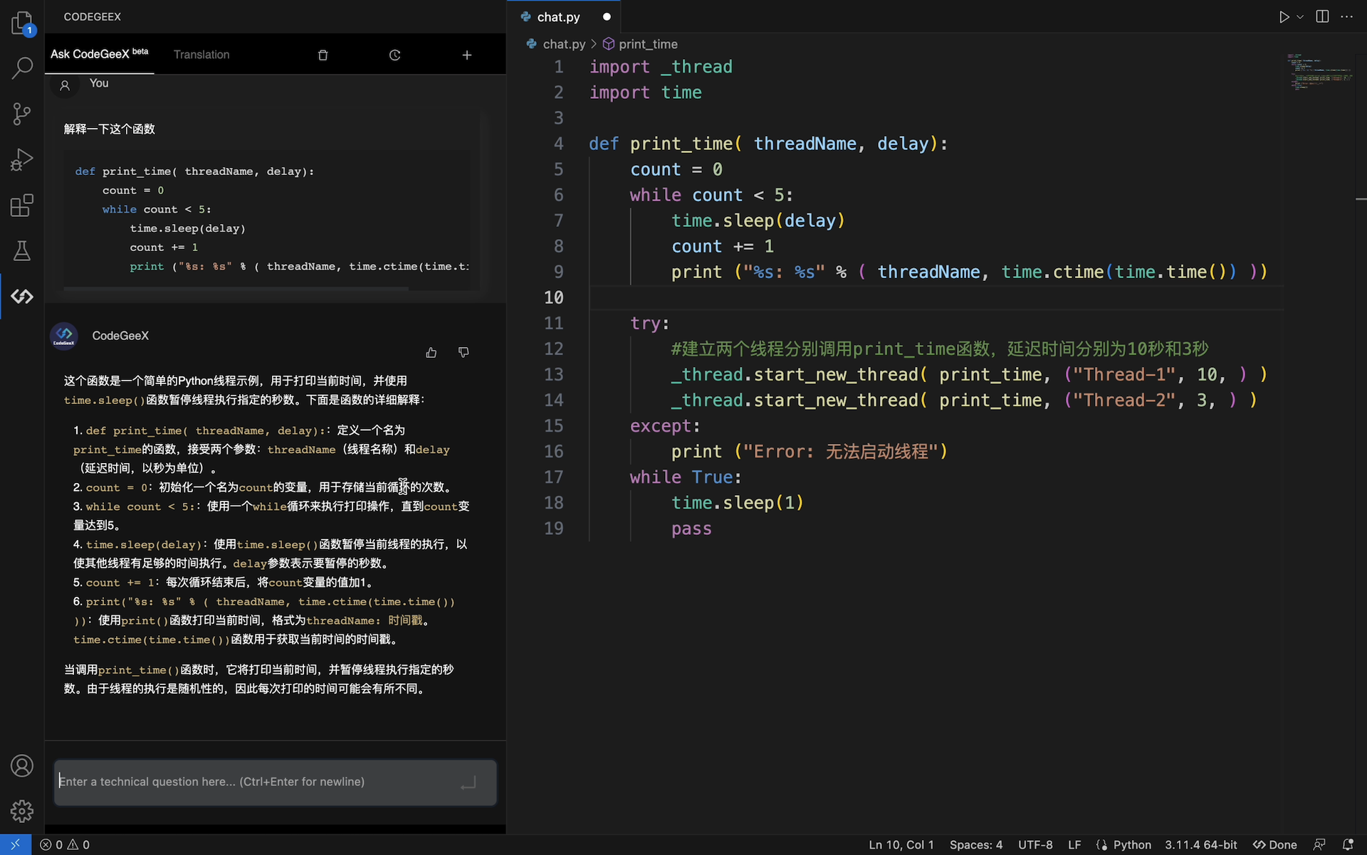

我们开辟了支持 VS Code、 IntelliJ IDEA、PyCharm、GoLand、WebStorm、Android Studio 等IDE的 CodeGeeX 插件。在插件中,可以更直接地体验到 CodeGeeX2 模子在代码生成与补全、添加注释、代码翻译及技术问答方面的能力为开辟效率带来的提升。欢迎在IDE中下载 CodeGeeX 插件获得更加全面的AI编程体验,详情见CodeGeeX主页
