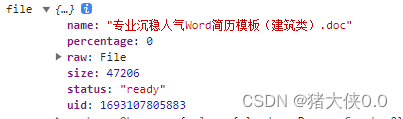

选择完文件会走changeFile(file)方法,其中默认入参为选中的文件,如下图,真正的文件类型是File类型的raw变量
不能直接将File类型变量传输,要把File文件转成FormData类型,通过axios发送请求
用的组件不同可能返回的类型、变量名不一样,但最后要获取到File文件类型,通过FormData()举行转换传向后台。

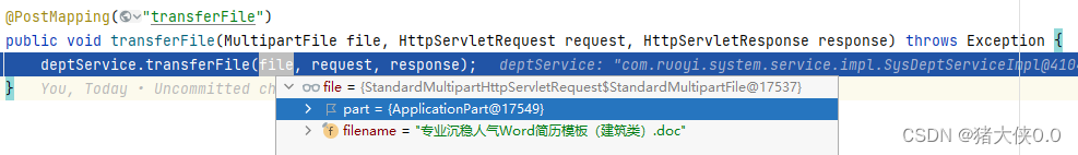

可以看到乐成获取到在前台选择的文件

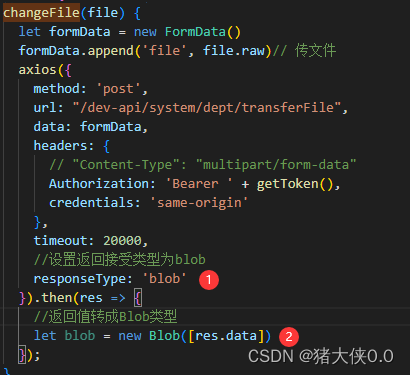

接口执行完成,前端将返回值转成Blob类型,且发送请求时已经设置了responseType为'blob'。如下图两处关键点。
