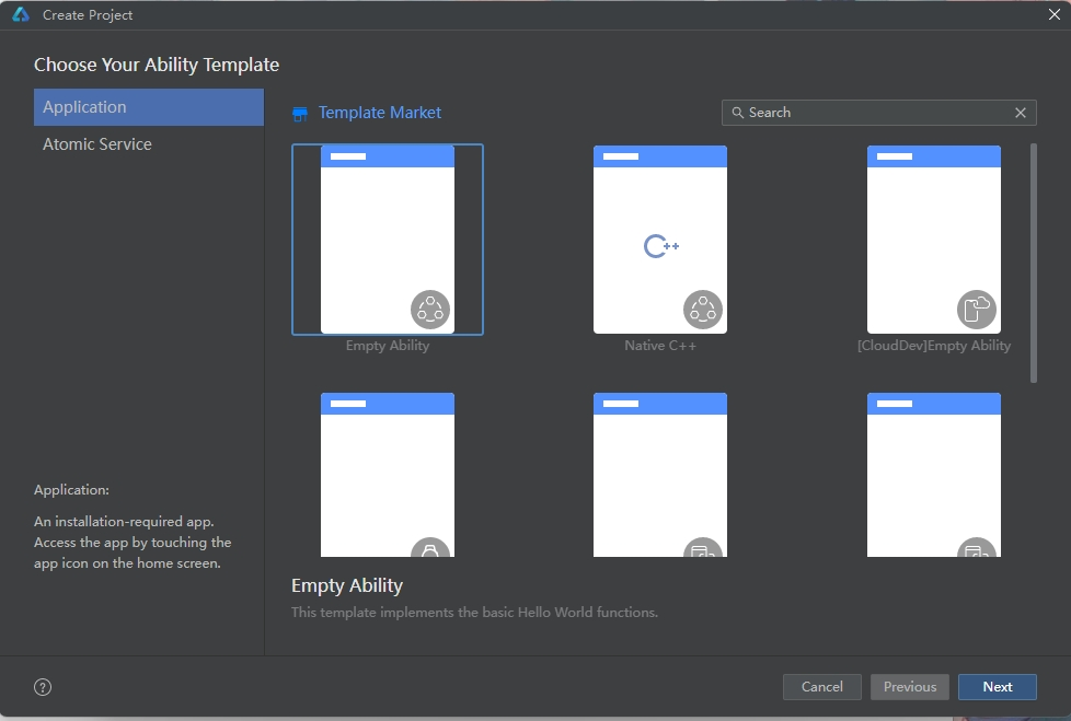

     一、创建项目
     1.创建项目,选择Application

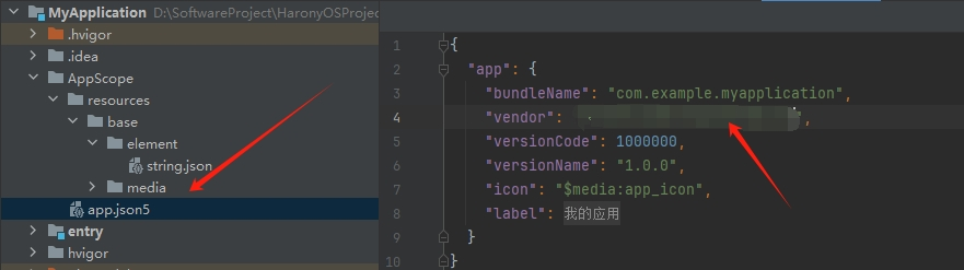

     3.在AppScope文件下修改自定义项目配置

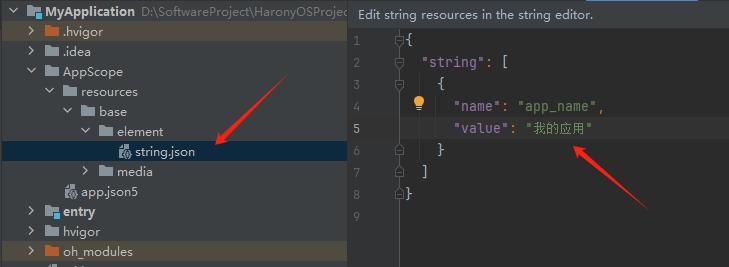

     在resources>base>element>string.json中修改“app_name”值,该值表现“应用名称”。
     在app.json5中修改“vender”值,该值表现“应用程序供应商”。

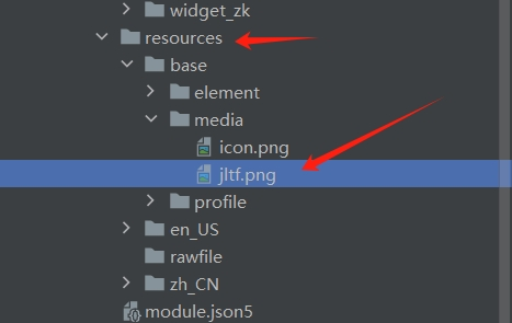

     4.在项目下的resource>base>media下添加图片

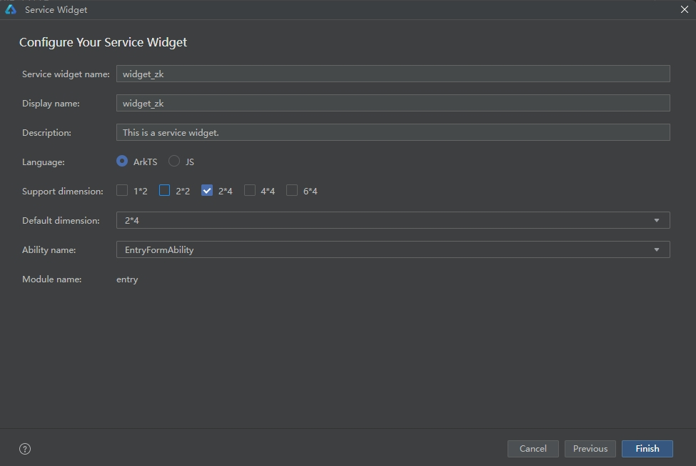

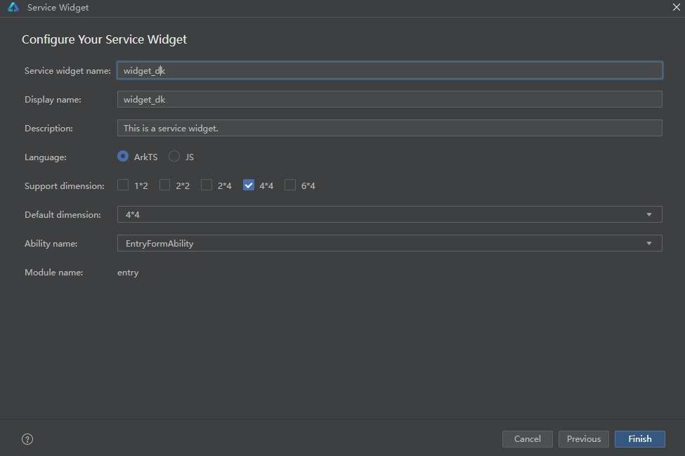

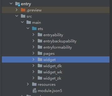

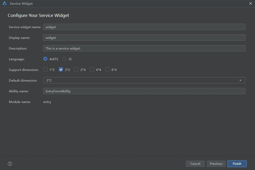

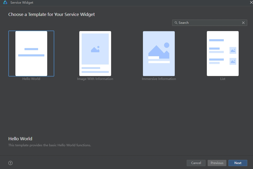

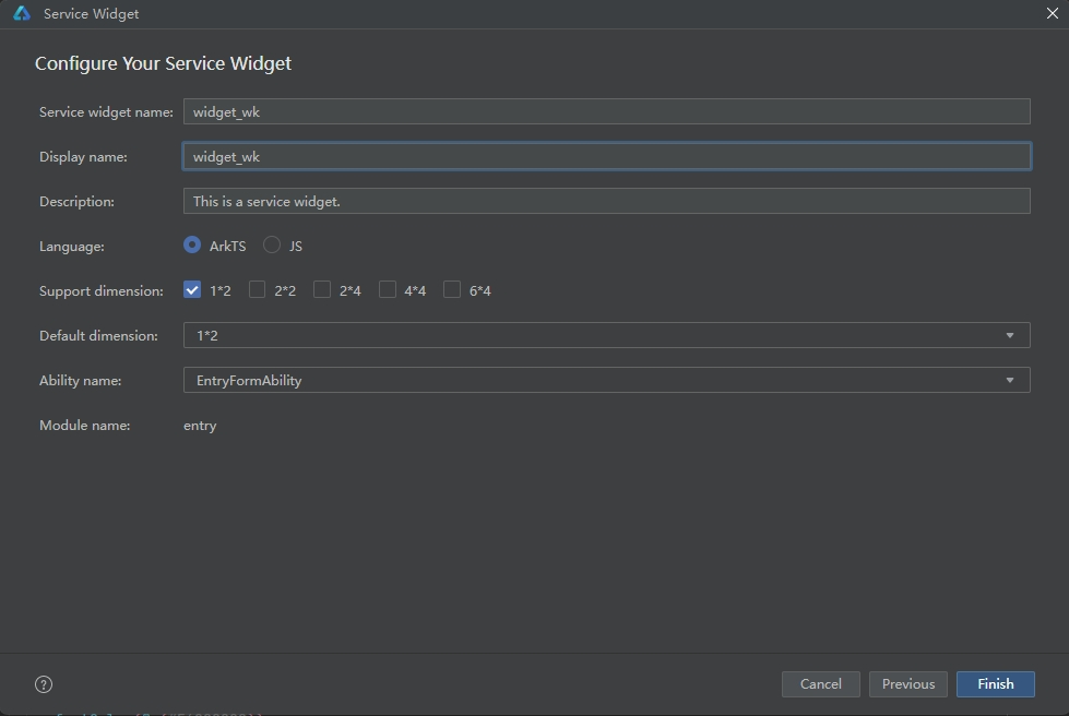

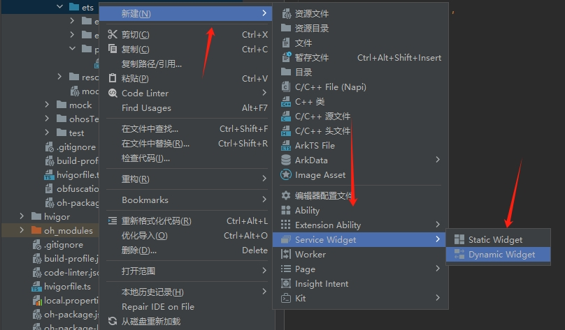

     二、创建卡片widget
     1.创建微、小、中、大卡片
     2.依次创建卡片
     3.卡片创建完成,修改卡片配置代码
     4.卡片代码如下:

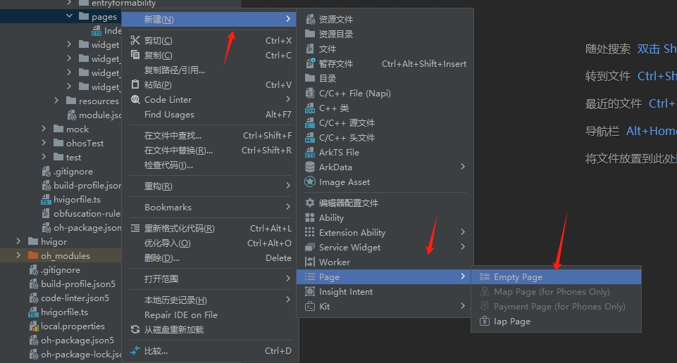

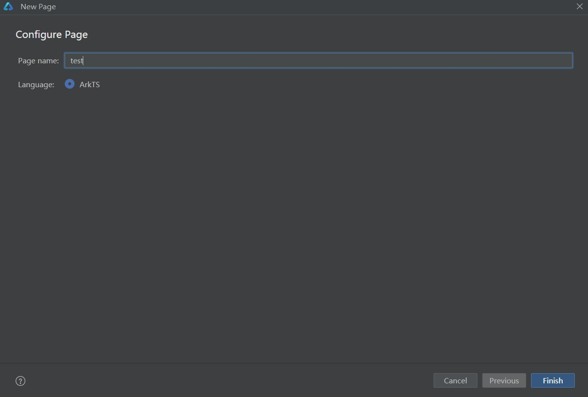

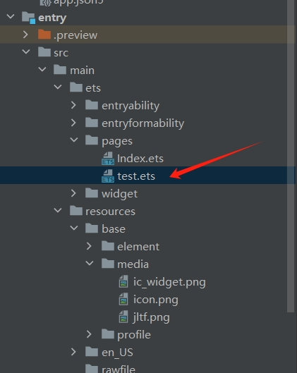

                       2.创建新的page
     3.新的page写入代码如下:

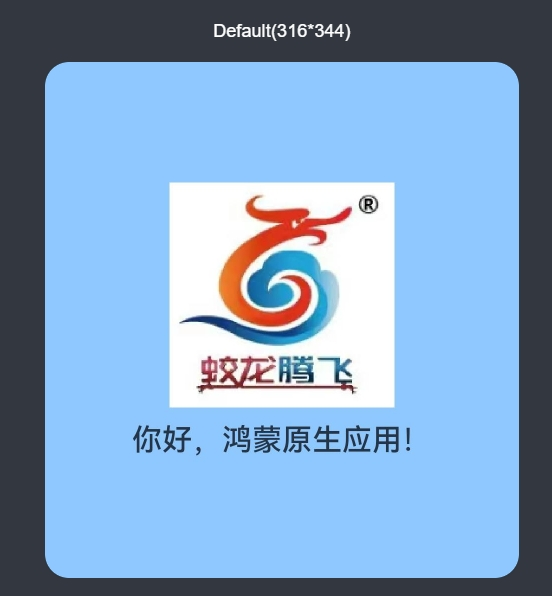

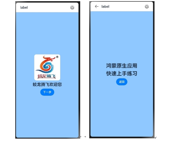

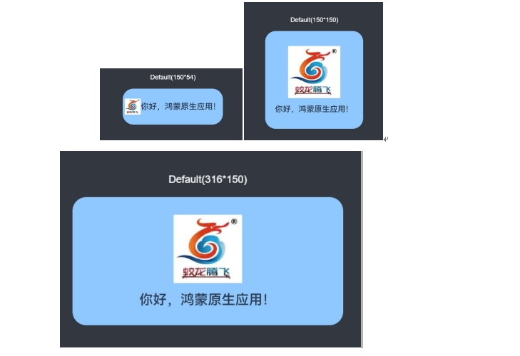

                       四、项目结果
     1.预览器结果
     Widget:
     Page:

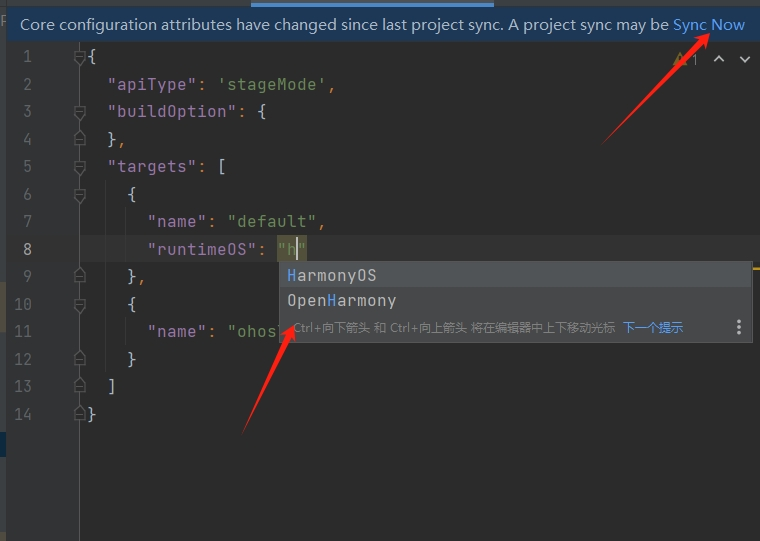

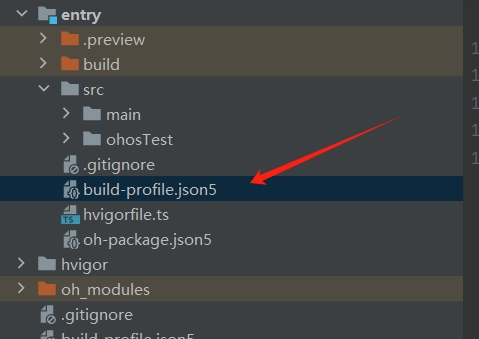

     五、更换为OpenHarmony应用
     打开entry下的build-profile.json5文件,更换“targets”字段中的“runtimeOS”属性值,点击右上方的Sync Now同步就。
