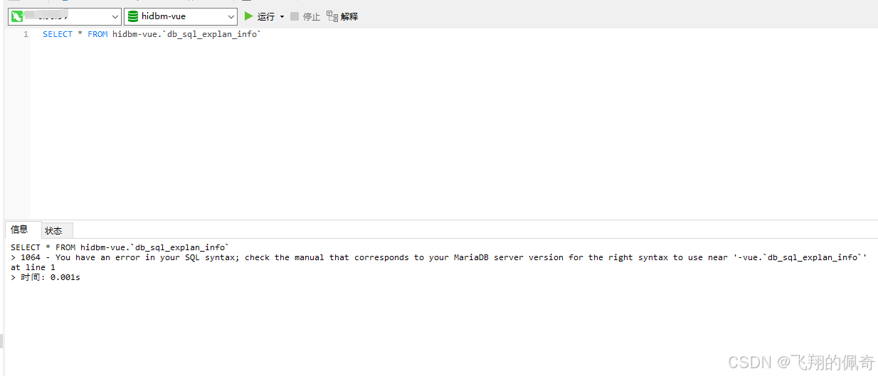

在使用mybatis查询mysql数据库时,想实现动态的 传 数据库名 ,发现出现了报错,具体报错信息如下:
  1. ### SQL: SELECT * FROM hidbm-vue.`db_sql_explan_info`
  2. ### Cause: java.sql.SQLSyntaxErrorException: You have an error in your SQL syntax; check the manual that corresponds to your MariaDB server version for the right syntax to use near '-vue.`db_sql_explan_info`' at line 1
  3. ; bad SQL grammar []; nested exception is java.sql.SQLSyntaxErrorException: You have an error in your SQL syntax; check the manual that corresponds to your MariaDB server version for the right syntax to use near '-vue.`db_sql_explan_info`' at line 1
很希奇,为什么这样写不可以查询?

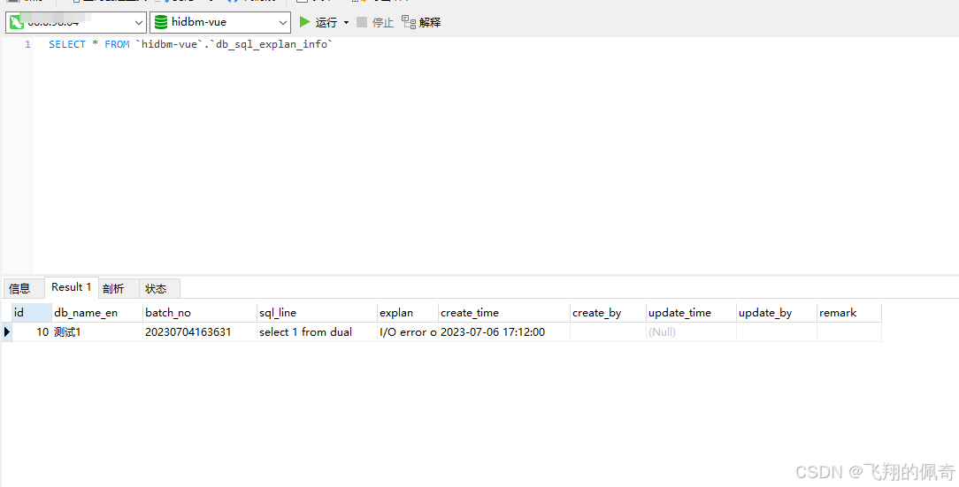

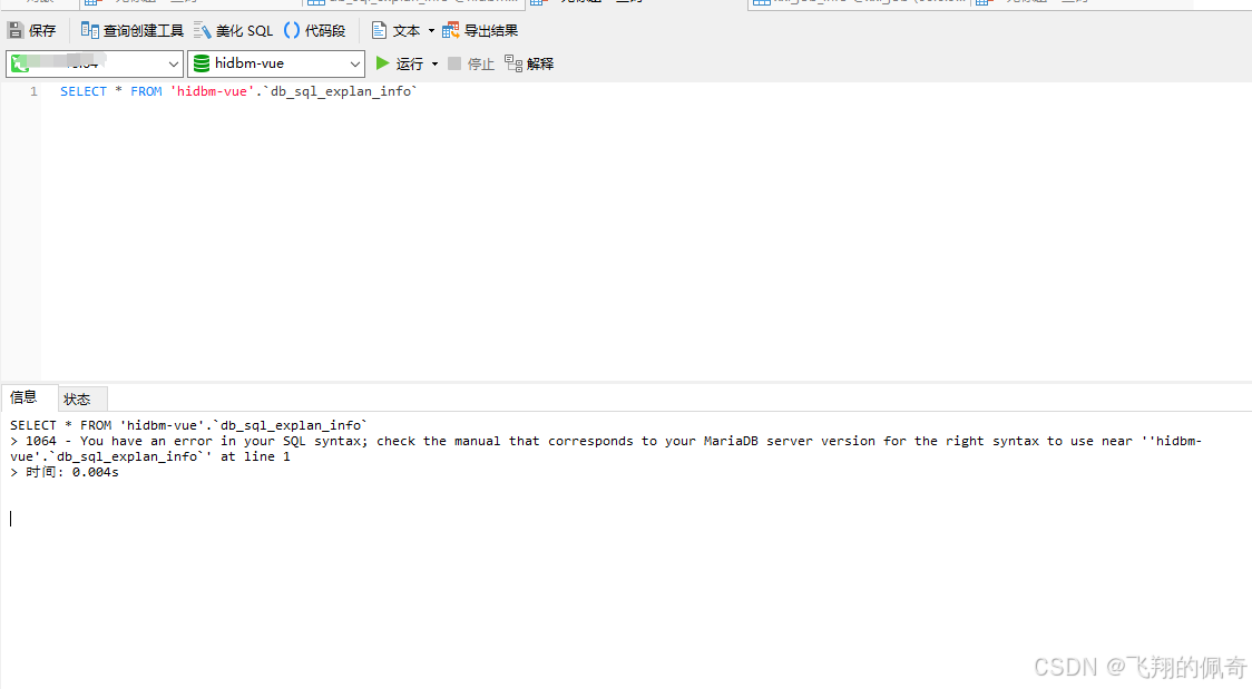

此中${dbName}就是动态的数据库名,可能有的同学会问 为什么要使用$而不是#?是因为使用#{dbName},这样传过来的值会带有单引号,会造成语法错误,可以看一下拼接出来的sql是这样的:
  1. SELECT * FROM 'hidbm-vue'.`db_sql_explan_info`
下面是执行这条sql的报错信息:
